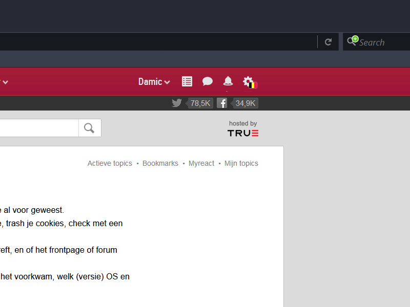

Volgens mij sinds de 1 april grap, staat er onder het belletje een punt van volgens mij 1px groot.
Nu dit stoort me niet echt maar is raar om te zien. Voor dat iemand aan komt met: "het is een luie pixel", nee al getest verschuift me als ik het venster verschuif :p
Bug witte pixel

Zit je toevallig niet op 100% zoom, maar net een beetje ingezoomd of uitgezoomd? Als ik tot 110% inzoom, dan zie ik ook wat dingetjes misgaan.

In FF heb ik hem ook, maar alleen bij 150% zoom :)

Grappig. Ga ik naar 90% krijg ik zo'n zelfde punt alleen dan rechtsboven het tandwieltje.
Bij 80% krijg ik precies dezelfde punt, samen met de punt boven het tandwieltje.
En vanaf 140% gebeurt er weer precies hetzelfde. En bij 160 staat hij ineens boven de vergelijkingstabel.
Gebeurt voor zo ver ik kan testen alleen in Firefox.

Op 140-150% is hij hier ook te zien.

Inderdaad. Op 150% (4K scherm) zie ik die punt in Firefox ook. Maar als ik inzoom verdwijnt ie weer.

Waarschijnlijk dat de sprites wat (te) dicht op elkaar zitten. Dat puntje wat je ziet is het bovenste stukje van het tracker-icoontje:
Afbeeldingslocatie: https://tweakimg.net/g/if/v3/framework/menu_icons_v2_x2.png
Overigens gebeurt het bij de eerste twee icoontjes ook: (FF59@Win10, zoomlevel 80% en 90%)
Afbeeldingslocatie: https://tweakers.net/ext/f/kE5VKSPB6i8mHbU3jnQt7PF1/full.png

^^ Dat. Precies dat is er aan de hand. En het is niet de eerste keer dat dit is gemeld en voorkomt. ;)

Je ziet daar inderdaad een stukje van het aangrenzende plaatje in de 'spritemap'. Dat speelt voornamelijk bij in/uitzoomen in de browser. Als er een keer een concrete aanleiding is voor ons om de spritemap aan te passen dan zullen we daar wat meer ruimte tussen zetten. Voor nu gaan we dit niet fixen..
