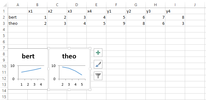

levert het volgende op:
chartszz
Nu is het gebruik van ActiveSheet en ActiveChart niet erg handig (maar wel lekker makkeijk in de opbouw-fase).. Beter is het om rechtstreeks te verwijzen naar het gewenste werkblad/grafiek-object.. houd daar in je uiteindelijke code rekening mee..
