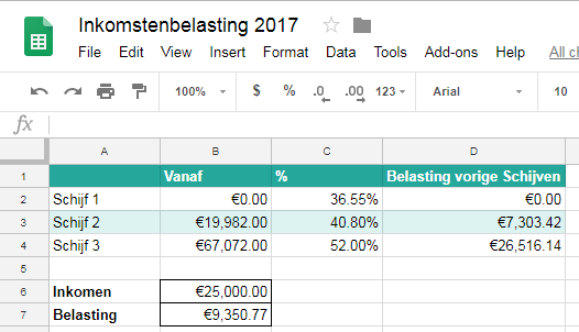

Schijf 2 en 3 hebben in 2017 hetzelfde percentage, dus in praktijk zijn er maar 3 schijven.
Probeer eens een hulptabbeletje op te zetten in Excel waar je je data vandaan haalt.
Ik heb het even snel in Google Sheets opgesteld, en bij mij ziet het er als volgt uit:
Inkomstenbelasting 3
Het is trouwens handiger om in je ALS formule "winst>33971" te zetten in plaats van "winst-33971>0"
Waar je nu eindigt met 0 in je ALS formule, zou je daar dus weer een nieuwe ALS moeten beginnen
Het is ook handig om celverwijzingen te gebruiken, in plaats van zelf de data te typen. Dan hoef je namelijk als de schijven wijzigen alleen maar je hulptabelletje aan te passen (behalve dan dat er in 2018 wel weer 4 verschillende tarieven zijn, dus je wel een extra schijf moet toevoegen)

Begin achteraan, bij de hoogste schijf (67.072)
Maak een ALS formule die kijkt of je inkomen hoger is.
ALS dat zo is, bereken het deel wat hoger is als 67.072, bereken daar 52% over, en tel dit op bij het bedrag aan belasting wat je daaronder betaald (dus het totaal van schijf 1 t/m 3)
ALS dan NIET zo is, is er dus geen belasting in schijf 3 en kun je hetzelfde voor schijf 2 doen
En als er niets in schijf 2 valt, hoef je alleen nog maar de belasting van box 1 te berekenen
Je krijgt dan dus een meerdere ALS formules in elkaar, maar dat mag gewoon in Excel

TheFes schreef op woensdag 4 april 2018 @ 11:09:
ALS dan NIET zo is, is er dus geen belasting in box 3 en kun je hetzelfde voor schijf 2 doen
En als er niets in box 2 valt, hoef je alleen nog maar de belasting van box 1 te berekenen
Je krijgt dan dus een meerdere ALS fomules in elkaar, maar dat mag gewoon in Excel
Maar er zit natuurlijk een max van 67.072 aan box 3, hoe stel in dan een maximum in. Anders is het: =ALS(winst-33.971>0;(winst-33.971)*40.80%;0)
Dan zit er geen max aan van 67.072
Hoe doe ik dit?

Probeer eens iets te maken met: =ALS(EN(voorwaarde1; voorwaarde2;...); waardeAlsWaar; waardeAlsNietWaar)
