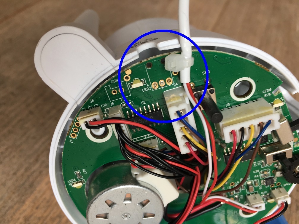

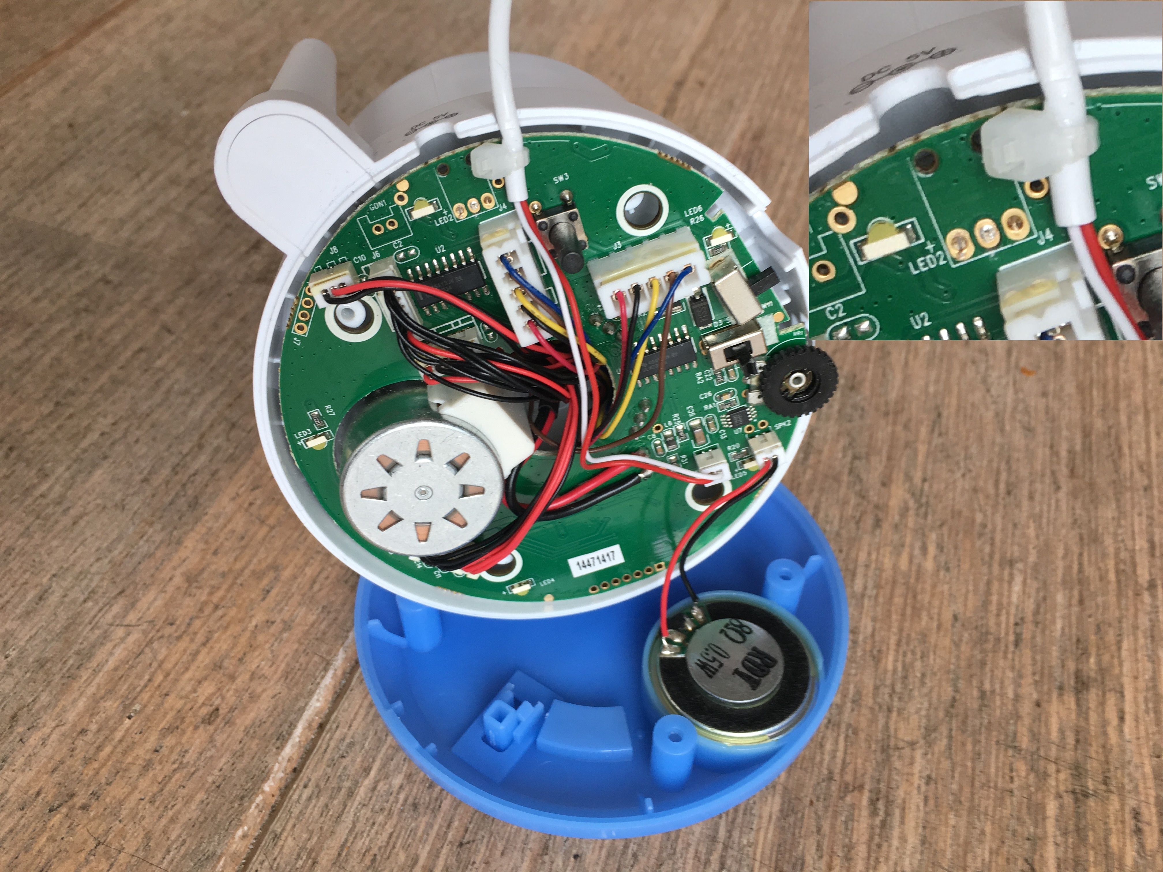

Een camera is gevallen waarbij de aansluiting van de voeding is afgebroken van de printplaat. Zie foto's:
Afbeeldingslocatie: https://tweakers.net/ext/f/IS4QtuHJlP6pELnxoK2wz3Nl/thumb.jpgAfbeeldingslocatie: https://tweakers.net/ext/f/lStFnf0Df9bNEsY1XxviY4BT/thumb.jpgAfbeeldingslocatie: https://tweakers.net/ext/f/bHbhWMXxkKJIvAWyYBl6K6FR/thumb.jpg
Afbeeldingslocatie: https://tweakers.net/ext/f/XAo9VK5mjVOQj9xNu7kpv4mf/thumb.jpg
Het lijkt mij dat iemand die hier handig in is zo'n onderdeel wel zou kunnen vervangen, klopt dat? Is zo'n connector los te koop?

Je zou ook de connector weg kunnen laten en de voedings kabel er vast aan kunnen solderen .

Connector met de juiste footprint vinden is de grootste uitdaging maar dit kan prima gerepareerd worden.

Wat @casemodder zegt, het grootste hekelpunt is dezelfde connector vinden. Je hebt namelijk geen schade op de print zo te zien.

Ik zou de sporen van die afgebroken connector volgen tot je een plek hebt waar je goed kunt solderen.
Vervolgens de stekker van de adapter eraf knippen en de draden rechtstreeks op de printplaat solderen.
Vergeet niet om even een knoop in het snoer te leggen als trekontlasting. Als hij weer op de grond stuitert dan ruk je niet de draden los van de printplaat ;)

Weten jullie hoe een dergelijke connector heet? Enig idee waar ik een nieuwe zou kunnen vinden?
Als dat niet lukt is het vast solderen van de draden een goede optie. Zou dit niet kunnen op de plek waar de connector zat @ThinkPad?

Om dit topic nog even netjes af te sluiten. Iemand heeft voor mij de voeding inderdaad direct op de printplaat gesoldeerd en een trekontlasting gemaakt.
Werkt weer als een trein en koste een reep chocolade :> .
