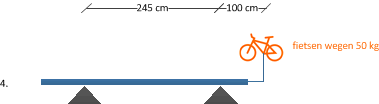

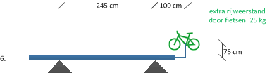

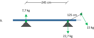

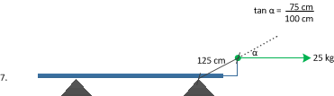

Dat van die gewichtsvermindering op de vooras klopt ten dele. Ik zal aan de hand van 5 afbeeldingen uitleggen hoe het precies zit.
  1. De auto weegt zonder fietsenrek 1125 kg.
  2. Dit is de schematische weergave, waarbij de 1125 kg op twee oplegpunten (de vooras en achteras) wordt overgebracht.
  3. De gestippelde rode lijn van 1125 kg kan worden ontbonden in twee ononderbroken lijnen die aangrijpen op de beide wielassen: 600 kg op de vooras en 525 kg op de achteras. De reden dat er meer gewicht op de vooras steunt, is dat door de motor het zwaartepunt wat verder naar voren ligt (dit is bij verreweg de meeste auto's het geval). In werkelijkheid gaat het om krachten, maar die zijn proportioneel met de gewichten (massa's). Daarom geef ik simpelweg de gewichten weer. De stippen geven aan waar de krachten aangrijpen.
  4. Nu hangen we er een fietsdrager aan. De fietsdrager, fietsen en trekhaak wegen samen 50 kg (geschat). De afstand tussen de wielassen van de auto bedraagt 245 cm, de afstand tussen de achteras en het zwaartepunt van de fietsen schat ik op een realistische 100 cm.
  5. De gestippelde oranje kracht die fietsdrager veroorzaakt, zorgt ervoor dat er extra gewicht op de achteras komt. Tegelijkertijd zorgt de fietsdrager er - net als bij een wipwap - voor dat de vooras wat omhoog wordt getrokken. Aangezien de vooras veel verder van de achteras vandaan zit dan de fietsdrager, is de kracht op de vooras proportioneel kleiner. Op basis van de afstanden leert een simpel lesje mechanica dat het slechts op 14,5 kg gaat. Op de achteras komt daardoor 64,5 kg extra gewicht. Aangezien er op de vooras al meer gewicht lag dan op de achteras en het niet om heel veel gewicht gaat (minder dan het gewicht van een extra passagier), is het onwaarschijnlijk dat de fietsdrager de wegligging van de auto nadelig beïnvloedt.
Afbeeldingslocatie: https://tweakers.net/ext/f/Zqc8E2jfbCKM8lqQ9OQfCDw2/full.gif
Afbeeldingslocatie: https://tweakers.net/ext/f/XMkOnE1RH2qSkkZuMG6ftpFM/full.gif
Afbeeldingslocatie: https://tweakers.net/ext/f/7rO5avdlURAF71AclbLl71P8/full.gif
Afbeeldingslocatie: https://tweakers.net/ext/f/lZatILZU9TUrLe9ILMcx0FIV/full.gif
Afbeeldingslocatie: https://tweakers.net/ext/f/YD8A8C24gdGxgLbJlw0vFUBO/full.gif

Ik denk dat je het gewicht onderschat, en de 1m is ook te weinig.
Een normale fiets (geen e-bike) weegt makkelijk 10-15kg, en de trekhaak en drager zijn echt zware dingen.
Alles bij elkaar ga je makkelijk naar 75-80kg.
De afstand tot de achteras gaat makkelijk 120cm zijn.
Een tweede effect is de rijwind. Die gaan ook achteraan voor een moment zorgen dat de vooras omhoog trekt.
Maar ik heb ook niet geschreven dat de voorwielen omhoog zullen gaan, maar op zo'n kleine auto ga je dat wel voelen doordat bergop op natte weg de wielen een stuk sneller zullen doorslippen.

De afstand tussen de achteras en de achterkant van de auto bedraagt 60,8 cm. Dan is het zwaartepunt van de fietsdrager + fietsen + trekhaak op 100 cm achter de achteras volgens mij niet zo'n gekke aanname. Terecht stel je dat het totaalgewicht van fietsdrager + fietsen + trekhaak best wat hoger kan zijn dan de 50 kg die ik veronderstelde, namelijk 50 kg kogeldruk voor fietsdrager plus fietsen (meer is bij deze auto niet toegestaan) en daarbij nog het gewicht van de trekhaak zelf (ongeveer 30 kg).
Tommie12 schreef op dinsdag 3 april 2018 @ 10:54:
Je krijgt al snel 50kg en meer gewichtsvermindering op de vooras
Om het gewicht op de vooras 50 kg minder te maken, heb je een fietsdrager van 172,5 kg nodig. Dat lijkt me weinig realistisch :)
Een goede grap mag vrienden kosten.
  • Tommie12
  • Laatst online: 21:49
Je hebt gelijk in stilstand.
Bij 120km/h komt er nog wat rijwind bij die stevig trekt.
50kg gewichtsvermindering zal je waarschijnlijk niet halen.

Ook dat valt met een paar aannamen uit te rekenen. Eerst de luchtweerstand van de complete auto zonder fietsdrager maar eens berekenen. We rijden vandaag lekker door, zodat we echt veel weerstand hebben: 150 km/h.
Afbeeldingslocatie: https://upload.wikimedia.org/math/9/a/e/9aefe90983174c6ef1bc965d5ccb2de3.png
waarbij
F = kracht die de weerstand tijdens de beweging ondervindt
ρ = dichtheid van de lucht waarin de auto beweegt
v = snelheid
A = geprojecteerd oppervlakte loodrecht op de beweegrichting
Cw = weer standscoëfficiënt
Invullen:
ρ = 1,293 kg/m3
v = 150 km/h = 41,7 m/s
A = 1,673 m x 1,373 m = 2,30 m2
Cw = 0,35 (bron)
Berekenen: F = ½ x 1,293 x 41,72 x 2,30 x 0,35 = 904 N
Nu ga ik ervan uit dat we dusdanig hard rijden en de fietsen dusdanig veel weerstand geven dat het brandstofverbruik met 25% stijgt, we rijden immers nogal hard met twee fietsen achterop. Dat komt overeen met 226 N, oftewel het equivalent van 23 kg. Dat rond ik nog wat verder naar boven af: 25 kg. Dat rekent lekker makkelijk.
  • 6. De fietsen geven een weerstand die het equivalent is van 25 kg. Dat is bij een snelheid van 150 km/h vergelijkbaar met 26% extra weerstand/brandstofverbruik. De kracht op de fietsen grijpt nogal hoog aan: ik ga uit van 75 cm boven de wielassen.
  • 7. Met wat goniometrie is dat te herleiden tot 25 kg, die aangrijpt onder een hoek α op een afstand van 125 cm van de achteras.
  • 8. Deze kracht is gelijk aan een kracht die het equivalent is van 15 kg, die een moment haaks op de arm van 125 cm uitoefent. Zie het plaatje.
  • 9. Die kracht is te ontbinden in 7,7 kg die de vooras omhoog trekt en 22,7 kg die de achteras omlaag drukt.

Zelfs in deze tamelijk extreme situatie komt er dus maar 7,7 kg minder gewicht op de voorwielen. Dat is verwaarloosbaar.
