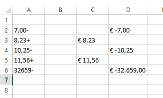

Als je voor vba gaat, kun je met de functie instr() kijken of een karakter in een string voorkomt... daarmee kun je dus ook positieve en negatieve getallen zoeken.
Meteen even omzetten naar valuta.. altijd handig ;-)
zoiets:
Visual Basic:
Option Explicit
Sub PosNeg()
  Dim c As Range    'bereik voor cellen
  With ActiveSheet
    'voor elke cel in de huidige selectie op het actieve werkblad
    For Each c In Selection
      If InStr(1, c.Value, "+") <> 0 Then
        c.Offset(0, 2).Value = Format(Left(CStr(c.Value), Len(CStr(c.Value)) - 1), "Currency")
      End If
      If InStr(1, c.Value, "-") <> 0 Then
        c.Offset(0, 3).Value = Format(-1 * Left(CStr(c.Value), Len(CStr(c.Value)) - 1), "Currency")
      End If
    Next c
  End With
End Sub
instrposneg2
[ Voor 60% gewijzigd door breew op 02-04-2018 20:05 . Reden: code + screenshot aangepast. vorige versie bevatte een bugje ]
