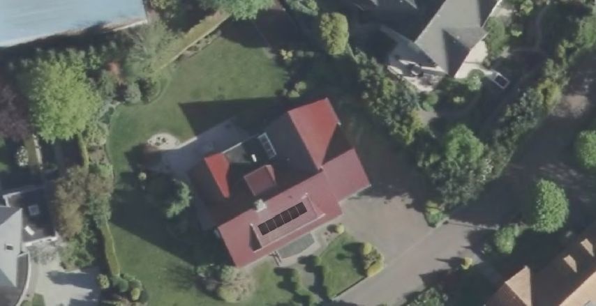

Bovenaanzicht
Bovenkant is noordzijde. Ter illustratie 6 paneeltjes op dakkapel voorkant ingetekend door Geas.
[ Voor 8% gewijzigd door Timewa op 02-04-2018 13:58 ]

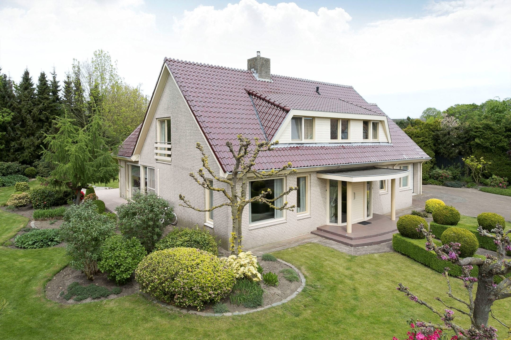

Foto dak geeft een indicatie. Breedte huis is 18m, diepte 13m.
Dakhellingen zijn overal verschillend, zoals je ziet zijn er veel kappen en dus plaatsingsmogelijkheden zat, maar als de panelen onder verschillende hoeken staan moet er wel gebalanceerd worden lijkt me...?
Er is geen 3 fase aansluiting aanwezig voor zover ik weet.
Voldoende plekken voor de omvormer(s) in kleine zoldertjes her en der.
Monitoring per paneel hoeft van mij niet per se.
Hier nog een foto vanuit de zuidwesthoek genomen:
Impressie zonkant
[ Voor 11% gewijzigd door Timewa op 02-04-2018 14:10 ]

Zo uit de losse pols kun je met Panasonic 295 en eventueel combinatie met de grotere 300+ panelen het volgende als je alles landscape neemt
7 onder dakkapel
6 boven dakkapel
6 tot 8 op dakkapel
3 links en 3 rechts van dakkapel
Zit je op 7000+ kWh maar wel optimizer nodig.
Maar zonder exacte maten is het gokken.

Ondertussen hebben we de sleutel en genieten we van het huis. We gaan er begin mei echt wonen. Vandaag ga ik bezig met het netwerk.
Heb een flinke rol goede CAT6a gekocht, en bijbehorende patchpanelen en wanddoosjes. Afhankelijk van hoe het vandaag verloopt besluit ik waar en hoeveel Unifi spots te installeren. Er komen ook aansluitpunten voor Hikvision camera's.
Ook contact gezocht met warmtepompspecialisten maar heel erg eager komen ze niet over, terugbelverzoekjes worden niet opgevold bijvoorbeeld. Wordt vervolgd.

nog even een duit in het het PV zakje. Deze panelen komen er weer aan:
https://www.jinkosolar.co...80-300W_20%2020180201.pdf
Kunnen tegenwoordig 28 van in 1 string wegens 35 Voc limiting. Kunnen tevens dankzij de MX chips onder allerlij hoeken gecombineerd worden.
Mooie 3 fasen omvormer er achter en je hebt geen solaredge of Tigo meer nodig. De moeite van het puzzelen wel waard lijkt me. Jinko staat hoog in de lijst met topproducenten van zonnepanelen trouwens.
Disclaimer: Ik ben niet verbonden met Jinko Solar en heb geen enkel commercieel belang bij deze panelen. Ik vind het gewoon toffe techniek die ik in de praktijk goed zie werken.
  • Timewa
  • Laatst online: 10-10 00:31
Hi Lardman, goede tips. Dank je! Ik heb ondertussen beneden overal CAT6a gelegd, nu boven. Valt nog niet mee om de kabels allemaal te trekken, een enorme hoeveelheid buizen en kastjes overal.

Beste Tweakers, mede dankzij jullie adviezen zijn de solarpanelen en CAT6a projecten succesvol afgerond destijds. Voor de solarpanelen is het LG geworden met een SMA converter en dat werkt prima allemaal. Ook bedraad internet is op orde.
Echter, de warmtepomp heb ik destijds niet doorgezet. Wel druk mee bezig geweest en diverse offertes opgevraagd. Voor de full-blown optie met grondwarmtepomp en volledige capaciteit werden behoorlijk hoge prijzen gevraagd, er waren toen extreme levertijden, en ik kreeg een beetje de indruk dat de installateurs veel te druk waren en niet zat te wachten op zo'n project, of veel te hoog inschoten qua offerte. Had er dus een slecht gevoel bij.
Intussen wel de ketel vervangen door een nieuwe Remeha, eventueel ter overbrugging.
2022
Nu weer opnieuw aan het kijken naar een warmtepomp, met het idee om toch zelf te gaan installeren. Ik ben me flink aan het inlezen en krijg de indruk dat een luchtwarmtepomp ter aanvulling van de Remeha ketel wel eens een interessante optie kan zijn.
