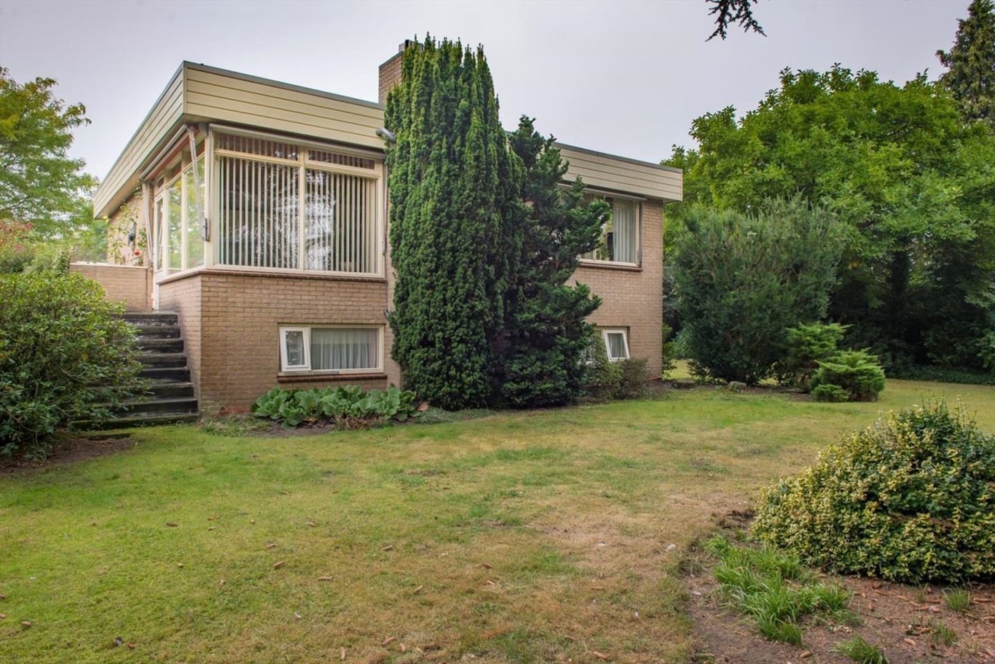

Ik weet dus niet zeker of 90 centimeter te diep is, ik heb 2 foto's toegevoegd waarop je de situatie kunt zien. Op de eerste foto zie je dat de oprit naar beneden afloopt, op het eind en vlak voor de roldeur zit een put welke is aangesloten op een dompelpomp, als er teveel water in staat slaat deze aan en pompt het water weg.
Op de tweede foto zie het gedeelte waar de 'lekkage' het ergste is, het gaat dan om het gedeelte links. Daar zag ik dus eergisteren dat de vloer nat was, dat is dan ongeveer 1.5 meter onder het maaiveld.
Afbeeldingslocatie: https://tweakers.net/ext/f/SCsDmse76YMuZF6eqIdbAEpL/thumb.jpg
Afbeeldingslocatie: https://tweakers.net/ext/f/nN2h88avZ9roVNTJMqdR5qfp/thumb.jpg
Mijn idee was dus om de drainage net zo diep te leggen als de vloer van het souterrain en deze dan uit te laten komen op de opvangput met dompelpomp :)
