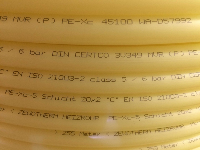

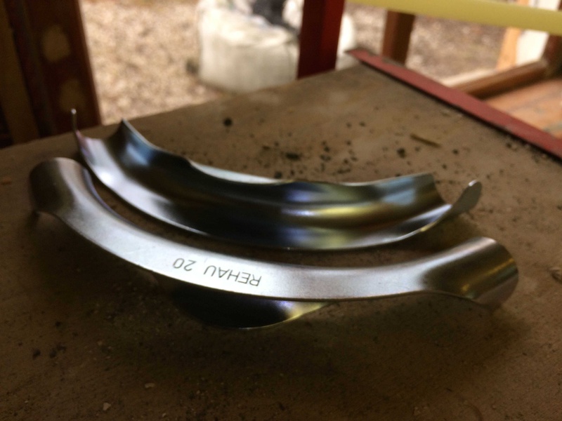

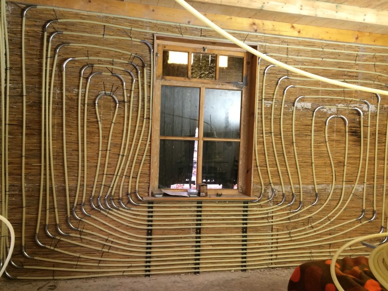

Dank aan @Bram-Bos voor de inspiratie. Eindelijk is hier de eerste wand bekleed met de 20x2mm PE-Xc verwarmingsbuizen in slakkenhuis-patroon:
Afbeeldingslocatie: https://tweakers.net/i/hL8pwvoVRd8zp39eEFoiVQZA2qc=/800x/filters:strip_icc():strip_exif()/f/image/EZFiEEab0M8xfELGZe9W9BpC.jpg?f=fotoalbum_large
Ge-tyrapt aan de metalen vlechtdraad van de rieten matten om de opbouw zo dun mogelijk te krijgen. Het kliksysteem onder de vensterbank maakt de opbouw minimaal 5 millimeter meer. Dat is hier met 90m2 minimaal 0,45 m3 aan historische hot-mix kalkmortel opbrengen bespaart.
PS Ja, de buisverdeling heeft op sommige plekken nog wat betere positionering nodig
Afbeeldingslocatie: https://tweakers.net/i/3q9TrrlgwUBvLaH5cpXxZ3Aor0U=/800x/filters:strip_icc():strip_exif()/f/image/nHrSgpdUENUeRD4dqILzL7kj.jpg?f=fotoalbum_large
Afbeeldingslocatie: https://tweakers.net/i/IDY8M4k2pMEFeRfziaEDlWsI0uQ=/800x/filters:strip_icc():strip_exif()/f/image/a2hgaIvqnwpuW97NTxBtzo53.jpg?f=fotoalbum_large
