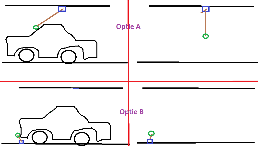

Ik zou een schakelaar aan het plafon hangen met een dun houte staaf eraan en een tennisbal.
Als je de auto naar binnen rijd komt de tennisbal tegen je vooruit en duw je de schakelaar om.
Kost niks..
(EDIT: volgens mij is het topic al de andere kant op ontwikkeld :) en heb ik te lang over mijn paint tekening gedaan)
Afbeeldingslocatie: https://tweakers.net/ext/f/YZdnwusLlwSFJ515lbVoNuTG/full.png

Lulukai schreef op vrijdag 30 maart 2018 @ 11:35:
Dus de ESP8266 gebruik ik voor POST requests de sturen naar een webserver. Welke afstandsensor raden jullie aan om te meten of er iets in de garage staat?
Auto's staan altijd op dezelfde plek. Een sensor in elke wagen vind ik een mooie oplossing, maar dan zit ik met een voedingprobleem in de auto.
Dat ligt een beetje aan de implementatie die je kiest. Bij het voorbeeld dat ik postte is de ESP8266 de webserver. Ik heb daar ook een afstandssensor genoemd die je zou kunnen gebruiken.
Maar een POST naar een webserver is ook een prima oplossing, het gaat er maar net om wat je precies wil bereiken en welke oplossing jou het meeste aanspreekt.

Glewellyn schreef op woensdag 28 maart 2018 @ 15:47:
Nou.. en drie draadjes solderen naar (bij voorbeeld) deze sensor:
https://www.sossolutions....asonic-rangefinder-lv-ez2
Ken je ook nog een goedkoper distance sensor (nauwkeurigheid van de afstand is immers niet van belang). Dan bestel ik en ga ik aan de slag.

Lulukai schreef op vrijdag 30 maart 2018 @ 17:55:
Wat is het hoogteverschil tussen het dak van de laagste auto die je er parkeert en het pafond? Sensoren voor kortere afstanden zijn meestal goedkoper.
Ik heb nog even gekeken naar ultrasone afstandsensoren. Die zijn ontzettend goedkoop en voor een autodak/garagevloer prima geschikt. Voor 3 euro in Nederland, of minder dan een euro uit China heb je een HC-SR04.

Aangezien TS het had over een Arduino zie ik dit meer als een lekker knutselprojectje, grotendeels voor de hobby. Functionaliteit lijkt me secundair.
Het lijkt me niet dat we hier ISO 25010 nou op los moeten laten.
Als TS op zoek is naar een professionele oplossing bestaan er ook systemen die in parkeergarages gebruikt worden om de bezetting van individuele plekken te monitoren. Zo'n oplossing lijkt mij overkill.
