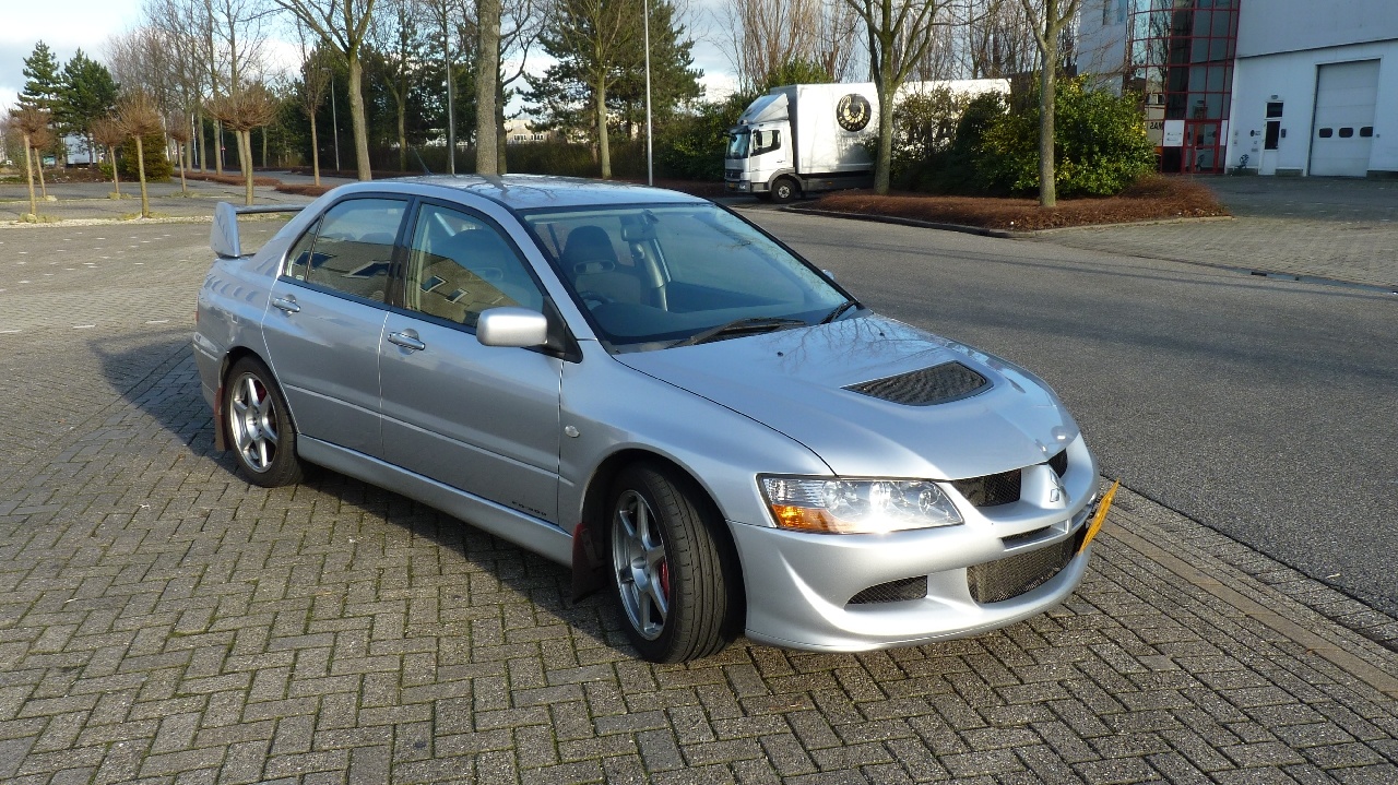

@The Zep Man faken is simpel in oudere auto's. Mijn oudere auto was ooit gelimiteerd op 180km/h. Daar zijn 4 draadjes omgeleid van ECU naar een delimiter en ineens kon ik 260km/h. Was een Evo VIII en daar zat ook/extra een OBD-interface op maar die werd niet gebruikt voor de tuning. De ECU was verder ook vrij simpel/lineair; even 70pk meer erbij door wat waarden aan te passen, was bij sommige tuners echt minutenwerk.

MAX3400 schreef op maandag 26 maart 2018 @ 22:32:
klinkt als de Japanse VMAX van 180km/h, was het een RHD JDM import?
  • MAX3400
  • Laatst online: 08-10 13:31
MAX3400
XBL: OctagonQontrol
SniperGuy schreef op dinsdag 27 maart 2018 @ 12:05:
Yessir!
Afbeeldingslocatie: https://tweakers.net/ext/f/ymB00KBjXvu2WjxeAO7ic3W4/medium.jpg
