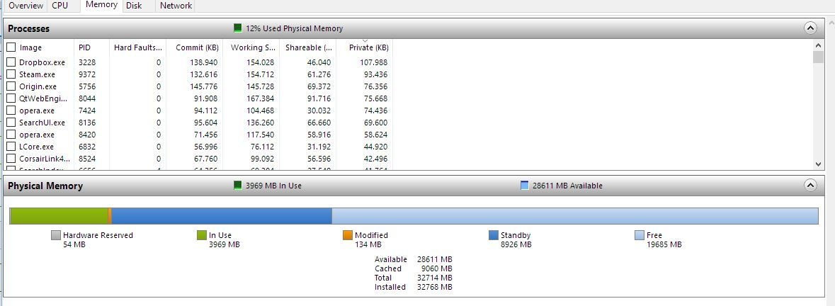

johnkeates schreef op woensdag 28 maart 2018 @ 13:08:
Wat er gebeurt is dat windows al het 'vrije' geheugen inzet als cache of prefetch ruimte, en zodra een applicatie meer geheugen voor 'live' data nodig heeft wordt dat automatisch herverdeeld.
Zoals je kan zien wordt Cached geheugen (Modified + Standby geheugen) niet meegeteld in de 'Used' statistieken onder Windows. Overigens probeert Windows zoveel mogelijk te vullen, maar bij 32 GB is 'alles wordt gevuld' iets te stellig.
Afbeeldingslocatie: https://tweakers.net/ext/f/Lyhz5OHFl2pyFPf4dbQwbLKM/medium.jpg
Wanneer iemand zegt dat zijn geheugen 'vol' is, kijkt hij (of zij :) ) normaal gesproken naar de 'Used Physical Memory' counter. Die toont wat er door programmatuur in gebruik is. Cached telt niet mee, aangezien dit vrijgegeven kan worden wanneer nodig.
