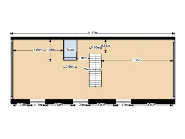

Een grafische weergave van IST en SOLL:
Begane grond IST:
Afbeeldingslocatie: https://tweakers.net/ext/f/iENghFDlyCGjiuvYWLCNCHHp/full.jpg
Begane grond SOLL:
Afbeeldingslocatie: https://tweakers.net/ext/f/8XsM6SEPrPCt28SfcFxTPdHF/full.jpg
Eerste verdieping IST:
Afbeeldingslocatie: https://tweakers.net/ext/f/CIlxeOoujrwsS0ozbsphyqmT/full.jpg
Eerste verdieping SOLL:
Afbeeldingslocatie: https://tweakers.net/ext/f/Vp6eI9tPMaw8FiSI5B6GhkMc/full.jpg

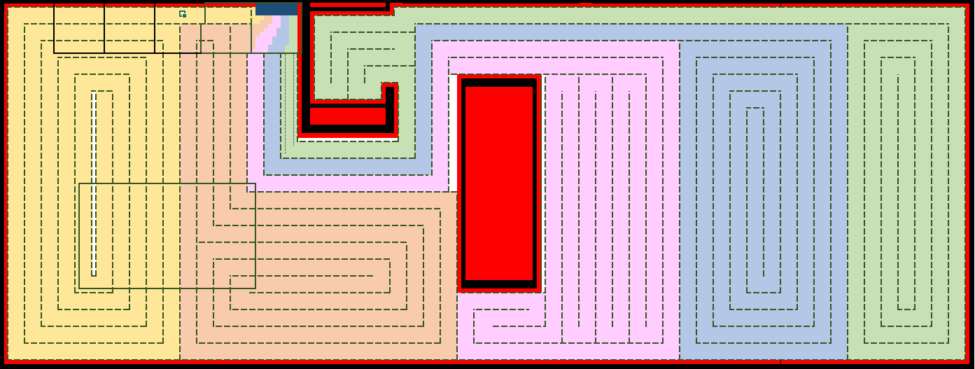

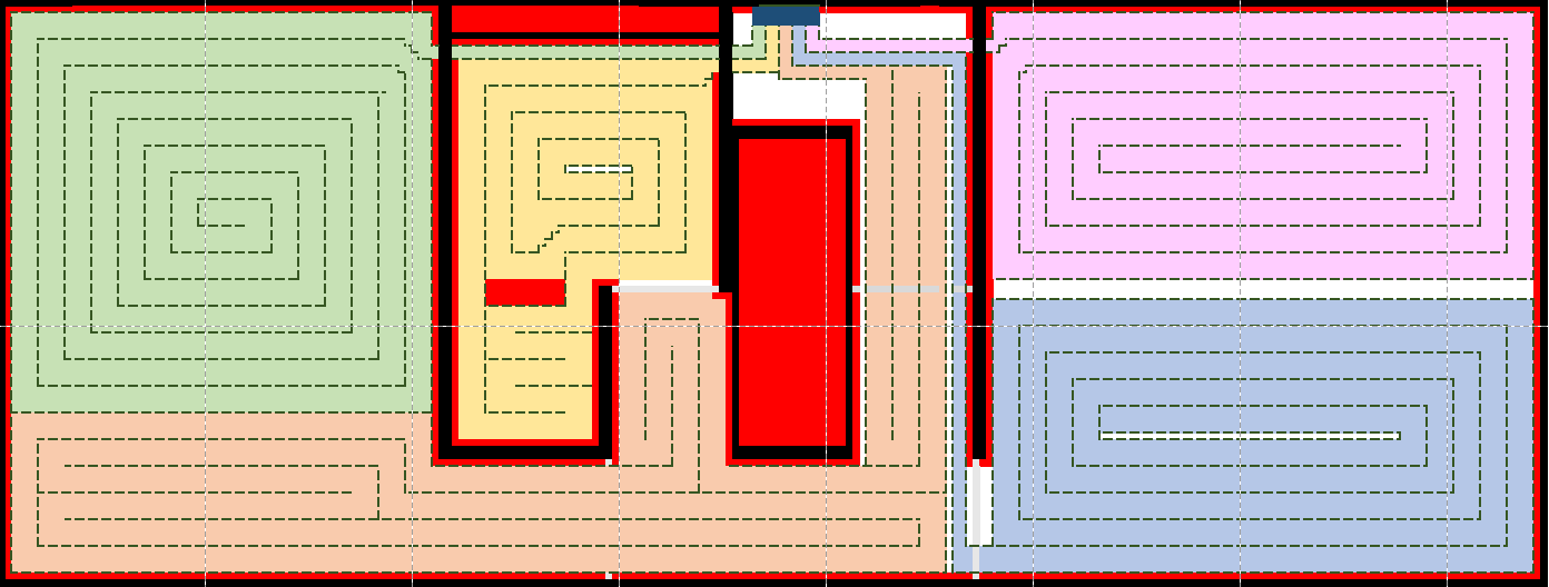

1. Wat is hiervoor de meest geschikte machine? De betonschuurmachine? Ja, hoewel een breekhamer met 80mm beitel ook prima werkte.
Om te voorkomen dat mijn vloerverwarming met een nieuwe waterpas dekvloer niet op verschillende hoogtes onder de bovenlaag ligt (door het doorhangen van de betonnen draagvloer) moet ik daar met het aanleggen rekening mee houden. De enige manier die ik kan bedenken om de vloerverwarming waterpas te krijgen is door de wapeningsnetten op pootjes van verschillende hoogtes te zetten die compenseren voor de doorhang.
2. Klopt die beredenering? Valt hiermee het gebruik van vloerverwarming op noppenplaten überhaupt af? Noppenplaten in combinatie met een anhydriet gietvloer blijkt uitstekend te kunnen, waardoor de doorhang niet uitmaakt.
Ik wil vloerverwarming op drie verdiepingen, maar begin pas met de begane grond als ik van de garage naar boven kan verhuizen. Ik begin dus met vloerverwarming op de eerste en tweede verdieping.
3. Wat is het effect van totaal geen isolatie onder de laag vloerverwarming in de dekvloer (op de eerste en tweede verdieping)? Alleen dat het plafond van de verdieping lager ook warm wordt en de opwarming langer duurt? Beide, maar dus geen echte beperking
Ik ben er ondertussen ook al uit dat het eerst plaatsen van nieuwe tussenmuren van cellenbeton op de betonnen draagvloer en dan pas vloerverwarming + dekvloer waarschijnlijk de beste volgorde is. De deurposten laat ik dus ook staan, maar zonder drempels, om de vloerverwarming bijna overal via de deuropeningen naar ruimtes te leggen. Hier ben ik op teruggekomen. Zie reacties hieronder.
4. Wat is de minimale dikte van een gietvloer bij vloerverwarming op een net van wapeningsstaal? Dan bedoel ik dus de minimale dikte aan de kant van de muur en zal de dikte in het midden van de verdiepingen tot 20mm meer zijn vanwege de doorhang.Zwevend 40mm minimaal, maar direct kan het zelfs dunner met een anhydrietvloer.

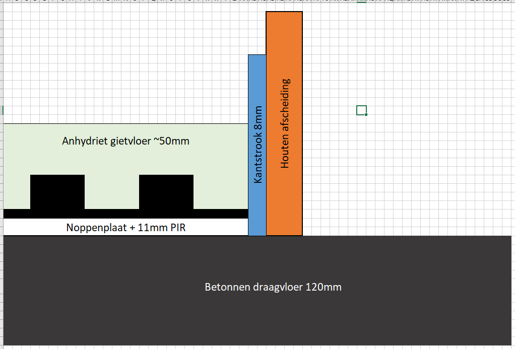

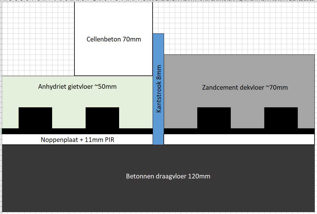

  • Westerterp
  • Laatst online: 23-05 15:19
Tussentijdse update.
Ik heb ondertussen met een paar vloerenboeren contact gehad over de mogelijkheden.
Het schijnt absoluut geen probleem te zijn om een anhydrietvloer over vloerverwarming op noppenplaten te leggen. Je moet dan wel gebruik maken van een kantstrook met folie om te voorkomen dat het gegoten mengsel aan de wandel gaat naar een lager gelegen verdieping via bijvoorbeeld oude leidinggaten of kieren. Anhydriet is ook sterk en flexibel genoeg om geen gebruik te hoeven maken van een wapeningsnet, dus ik kan voor de makkelijke optie met noppenplaten gaan.
Een doorhangende draagvloer is voor een anhydrietvloer ook geen enkel probleem. Die wordt dan simpelweg dikker op de doorhang, hoewel de dikte niet groter moet worden dan 80mm. In mijn geval is het verschil tussen wand en midden maximaal 20mm, dus geen probleem. Aan de rand komt bovenop de noppenplaat (vanaf onderzijde nop) ongeveer 40mm en in het midden 60mm.
Een anhydrietvloer is ook ruim sterk genoeg om een binnenmuur van cellenbeton te dragen, dus ik draai de volgorde om van tussenmuren bouwen en dekvloer plaatsen. Groot voordeel is dat ik mijn tussenmuren van cellenbeton nu op een compleet waterpas vloer kan bouwen en de onderste rij blokken dus niet hoef bij te zagen om tot een eerste waterpas laag blokken te komen.
De enige uitdaging waar ik tegenaan loop is de badkamer. Anhydriet is niet verstandig in een natte ruimte en kan niet onder afschot, waardoor ik daar wel gebruik moet maken van zandcement. Ik moet voor het gieten van de anhydrietvloer dus tijdelijk een bak maken om de ruimte waar de badkamer komt af te scheiden. (situatie 1) Omdat de zandcementvloer in de badkamer door de afvoeren en het afschot waarschijnlijk hoger komt te liggen, moet er tussen het gieten van de anhydrietvloer en het storten van de zandcementvloer al wel een scheiding staan. Ik zou op de rand van de anhydrietvloer al de eerste laag cellenbetonblokken kunnen bouwen en dat in de badkamerruimte de zandcementvloer kunnen laten storten. (situatie 2) Of dit realistisch is moet ik van de vloerboer nog horen. De beide vloeren zijn in dit geval dan alleen gescheiden door de kantstrook en ik weet niet of die kantstrook genoeg tegenkracht biedt om te voorkomen dat de anhydrietvloer wil 'instorten' richting de zandcementvloer.
Situatie 1:
Afbeeldingslocatie: https://tweakers.net/ext/f/YyXmJvE0BpLDM59EdysPqVnE/full.png
Situatie 2:
Afbeeldingslocatie: https://tweakers.net/ext/f/Aph0tjPxLDxcjRfeMTfz1icL/full.png
Iemand hier nog ideeën over? Worst-kaas scenario moet ik wel rond de badkamer een muur van cellenbeton op de betonnen draagvloer bouwen om een probleemloze scheiding te krijgen tussen de anhydriet gietvloer en de zandcement dekvloer.

Ik heb ondertussen ook een legplan voor de eerste en tweede verdieping getekend:
Afbeeldingslocatie: https://tweakers.net/ext/f/ANZPokNIkV5qFC2rkTB6tHbo/full.jpg
Afbeeldingslocatie: https://tweakers.net/ext/f/SN8NMZObZsvZyhZZfACDyVnA/full.png
Afbeeldingslocatie: https://tweakers.net/ext/f/DjGhs5Gm8chVAv7Et5tfSXRl/full.jpg
Afbeeldingslocatie: https://tweakers.net/ext/f/32DKxdgjDuxfHhaAmcWqTcpC/full.png
Het blijkt wel moeilijk om overal tot een slakkenhuispatroon te komen.
Ik heb met Excel met de functie CountCcolor kunnen berekenen hoe groot elke groep is, waardoor de groepen op de eerste verdieping allemaal ongeveer even groot zijn (max 10% afwijking). Op de tweede verdieping word ik erdoor beperkt dat de badkamer één groep is, maar wel een stuk kleiner. De overige groepen zijn daardoor een stuk groter.
