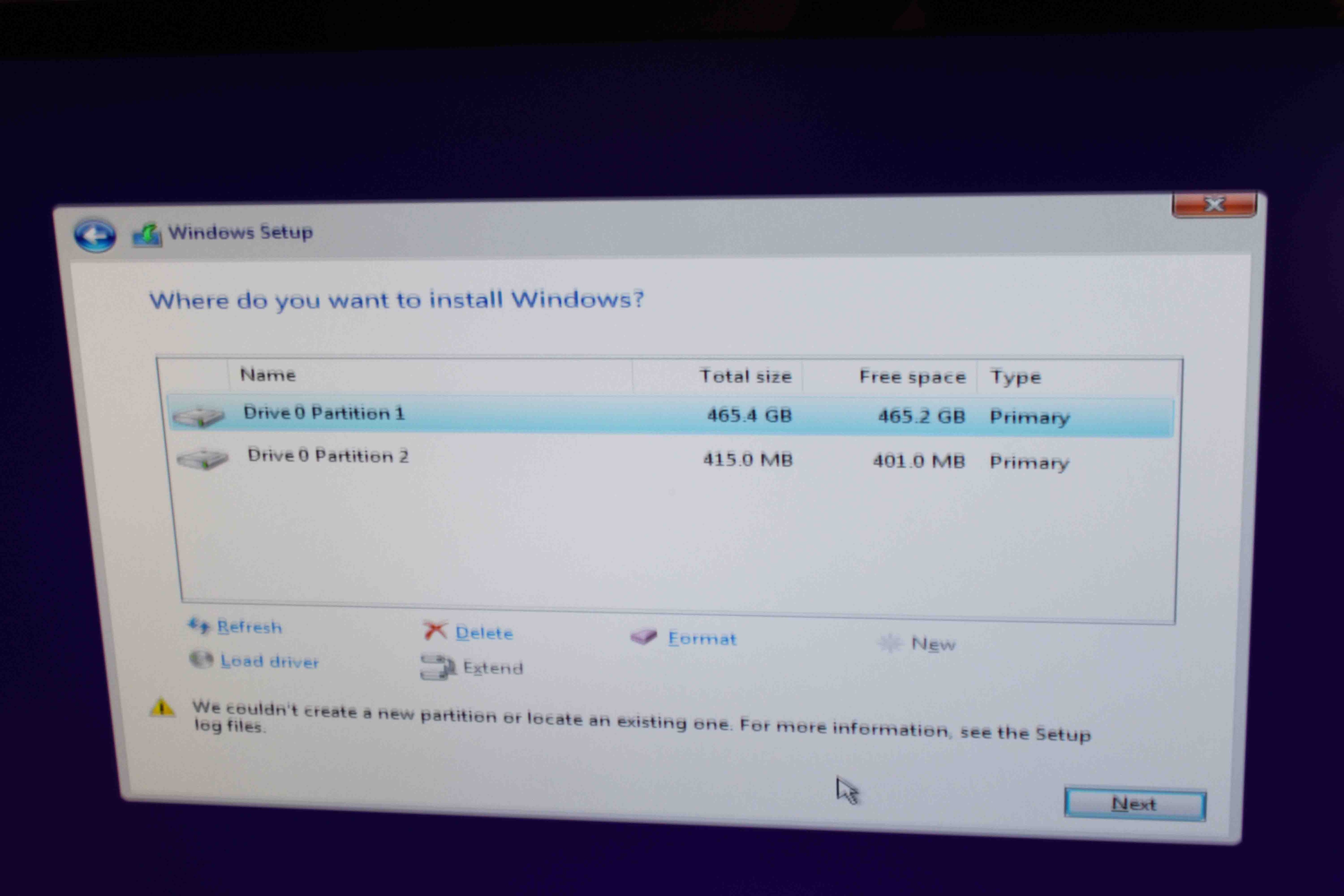

Hallo Tweakers,
Ik heb sinds Januari 2018 een Samsung 960 EVO 500gb m.2 nvme SSD tot mijn beschikking en daar wil ik mijn OS en een aantal andere programma's opzetten. Helaas lukt dit niet doordat deze SSD niet en wel herkend wordt in de BIOS. Ik heb hier al ruim 2 maanden mee zitten spelen, helaas is het mij niet gelukt en wend ik mij nu tot de knappe koppen van Tweakers.
Ik had hiervoor mijn OS en alle programma's op mijn HDD staan, maar dit zorgde bij mij voor veel irritatie vanwege de lange laadtijden en het geluid van de HDD zelf. Daarom heb ik deze dus vervangen. Ik heb het wel voor elkaar gekregen om de SSD te gebruiken in Windows. Hiervoor moest ik eerst in Disk Management een aantal dingen doen. Maar daarna heb ik m zonder problemen als non-OS schijf kunnen gebruiken.
Ik heb mijn SSD in het enige M.2 Slot van de Asus Prime B350-Plus zitten. De SSD heb ik al meerdere keren opnieuw in het slot gedaan, zonder enig resultaat.
Zou iemand mij kunnen helpen met dit probleem? Bij voorbaat dank.
Gr Kevin

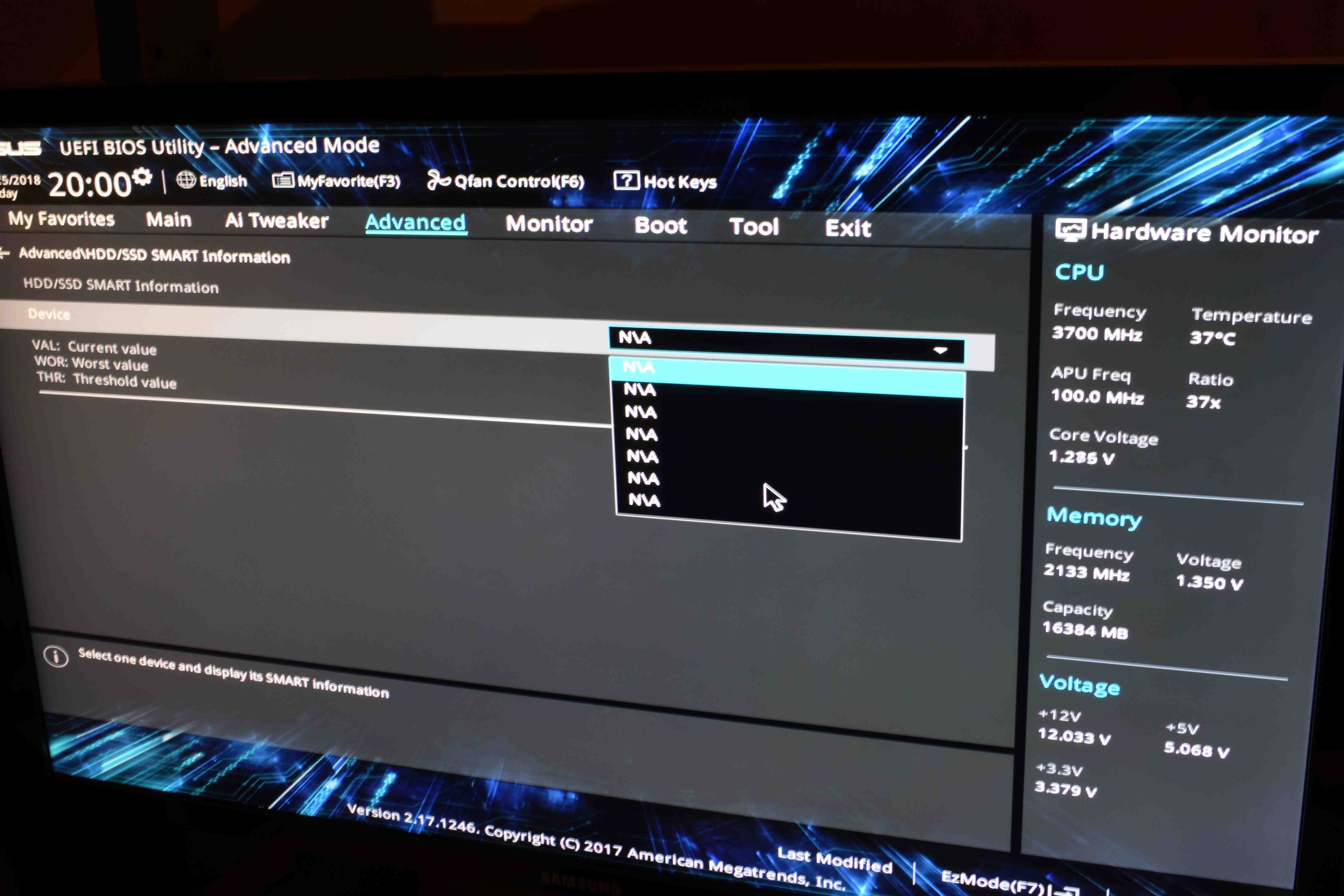

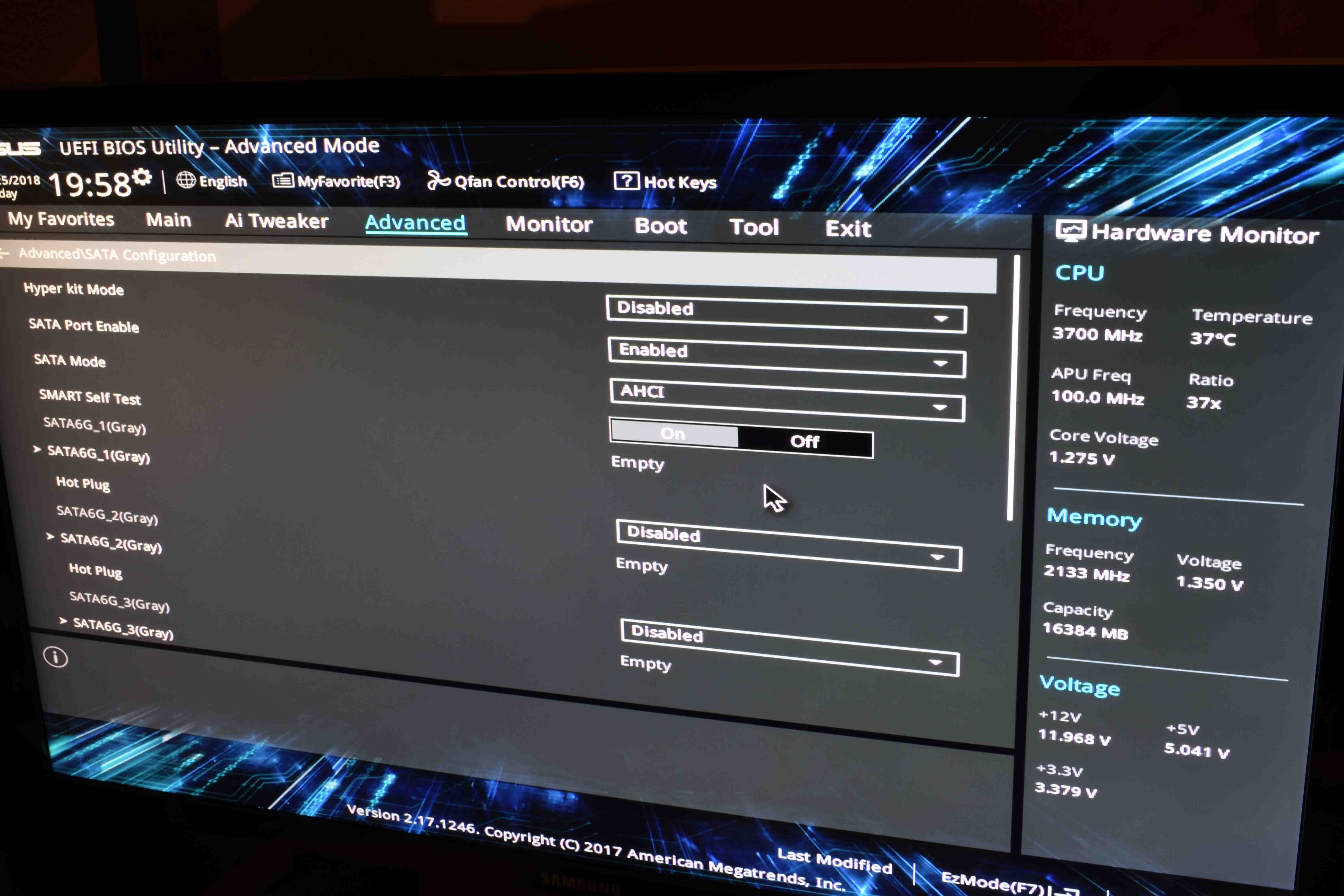

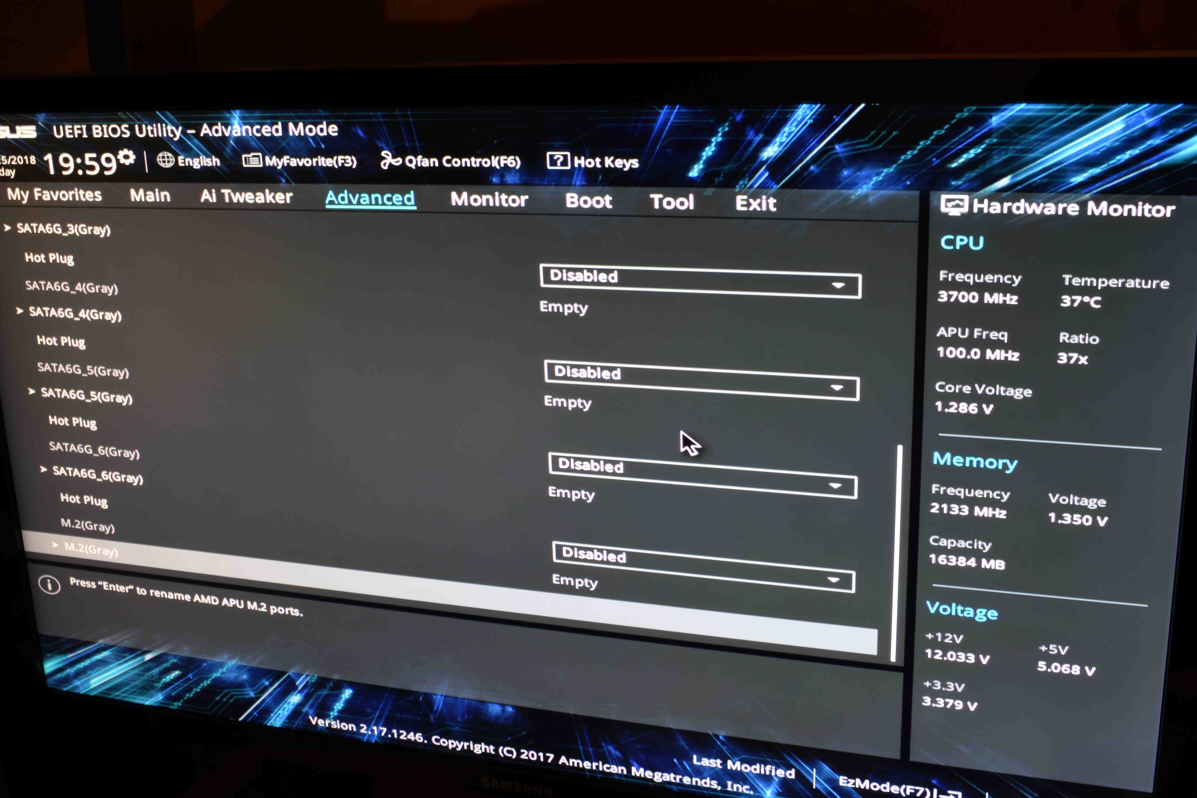

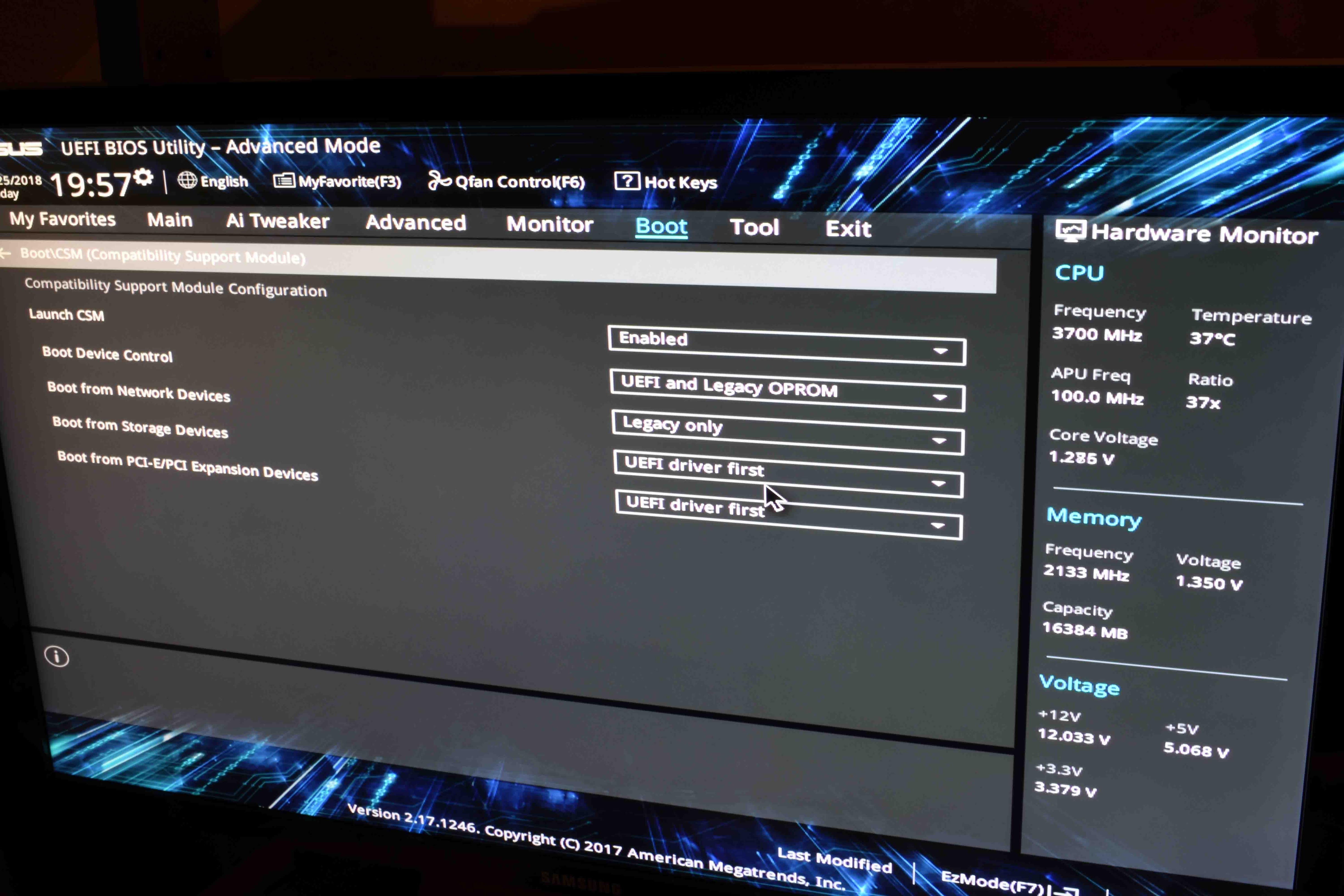

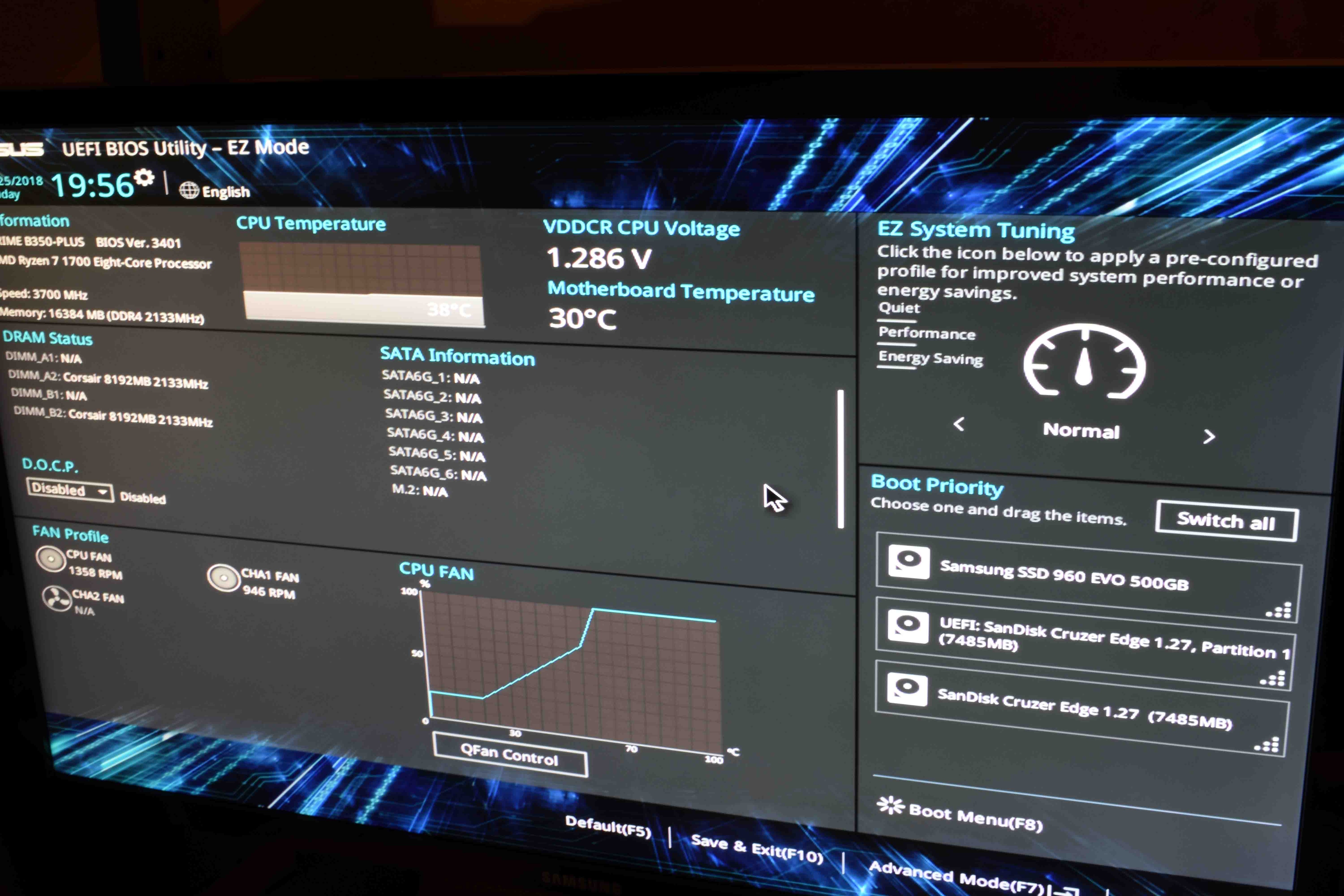

Hieronder een paar foto's van de BIOS:
BIOS SSD 1

Beste antwoord (via thekelvini op 26-03-2018 17:33)
  • Edd
  • Laatst online: 08:40
Edd
De windows installatie herkent je SSD wel. Dat zie je op de laatste foto. Bij elkaar opgeteld zijn de 2 partities de 500GB SSD.
Het probleem zit hem waarschijnlijk in dat er nu 2 Primary Partities op staan. Heb je die zelf aangemaakt?
Als je gewoon Windows schoon wilt installeren en er staat niets bijzonders nu op de SDD, kun je deze beide verwijderen door ze 1 voor 1 te selecteren en op Delete te drukken.
Dan zou het nog zo kunnen zijn dat hij niet wil installeren en moet je met een Partitiemanager (bijv diskpart) aan de gang.
Wel zou ik ervoor zorgen dat alleen je SSD is ingebouwd en niet je HDD is aangesloten. Dit om te voorkomen dat je je data van de HDD verwijdert.

  • raymondw
  • Laatst online: 09:47
Op foto 1 staat in de hoek een EVO SSD genoemd
Dat lijkt prima.
Maar als het Windows7 is dan kun je idd tegen problemen aanlopen.
Mijn B350-Plus werkt prima met NVME/SSD en Windows10

  • rookie no. 1
  • Laatst online: 10-09 17:19
Heb je toch de NVMe driver van Samsung proberen te laden vanaf je USB-stick en geprobeerd of het dan wel lukt?
De PCI-E NVMe Evo wordt wel gezien in je BIOS, dus dat lijkt mij in orde.
Je hebt vast al de nieuwste BIOS versie erin zitten? https://www.asus.com/nl/M...-B350-PLUS/HelpDesk_BIOS/

  • Stinu
  • Laatst online: 19-10 14:56
Bij het vervangen van de SSD in mijn laptop had ik in eerste instantie ook een foutmelding.
Nadat ik alle bestaande partities verwijderd had, en de SSD zelf gekozen had en daarna op Next klikte werkte het wel.
Mogelijk loopt het nu fout omdat je reeds 2 partities hebt (een grote, gevolgd door een kleine).
Windows maakt zelf eerst een kleine "system reserved" partitie aan, gevolgd door de rest.
Met andere woorden: op je laatste screenshot alles deleten wat kan. En erna gewoon op Next klikken.
  • thekelvini
  • Laatst online: 05-06-2023
Het is opgelost, heb nu windows 10 pro op de SSD staan. Heel erg bedankt!
Topic kan gesloten worden.
