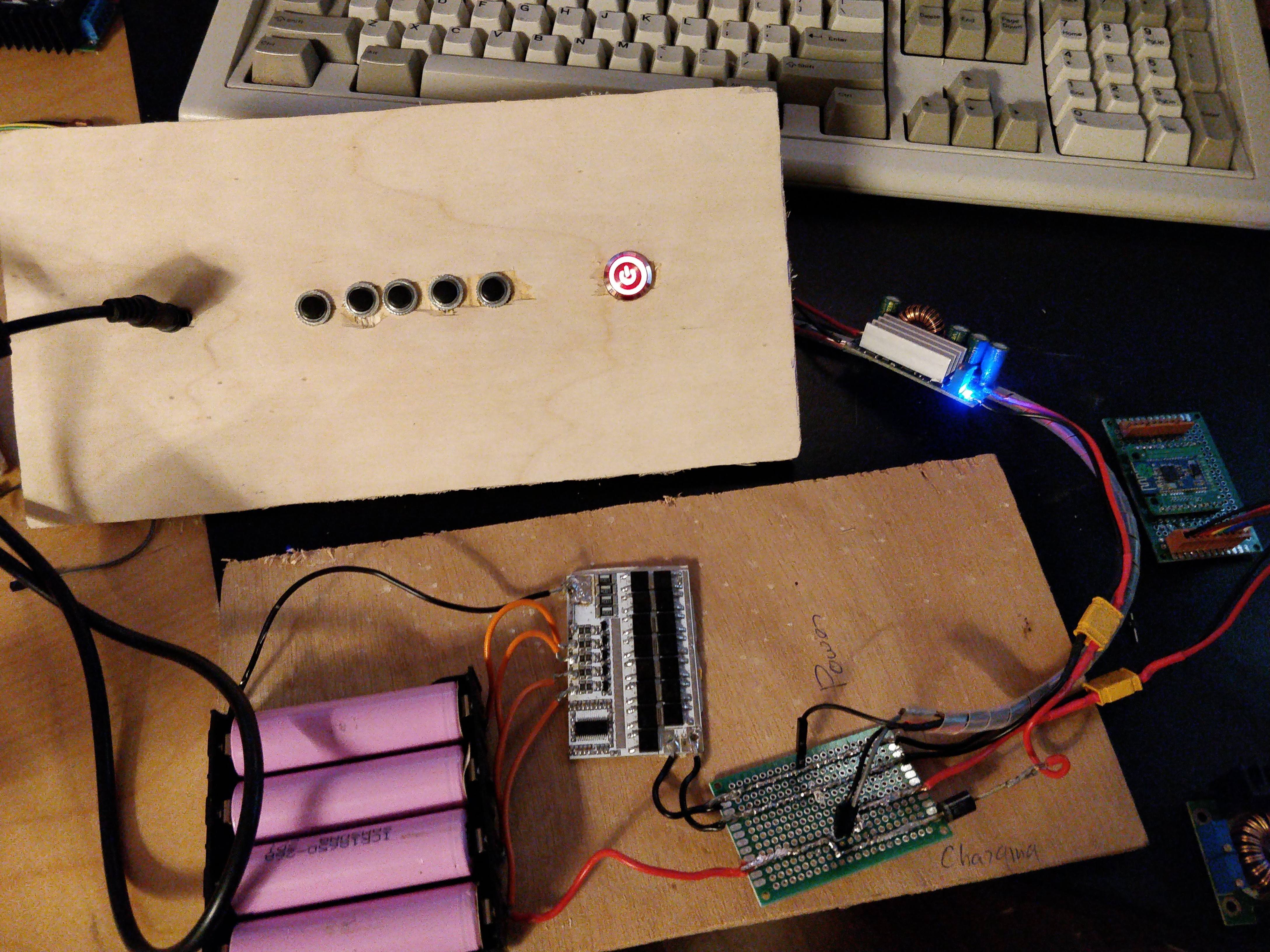

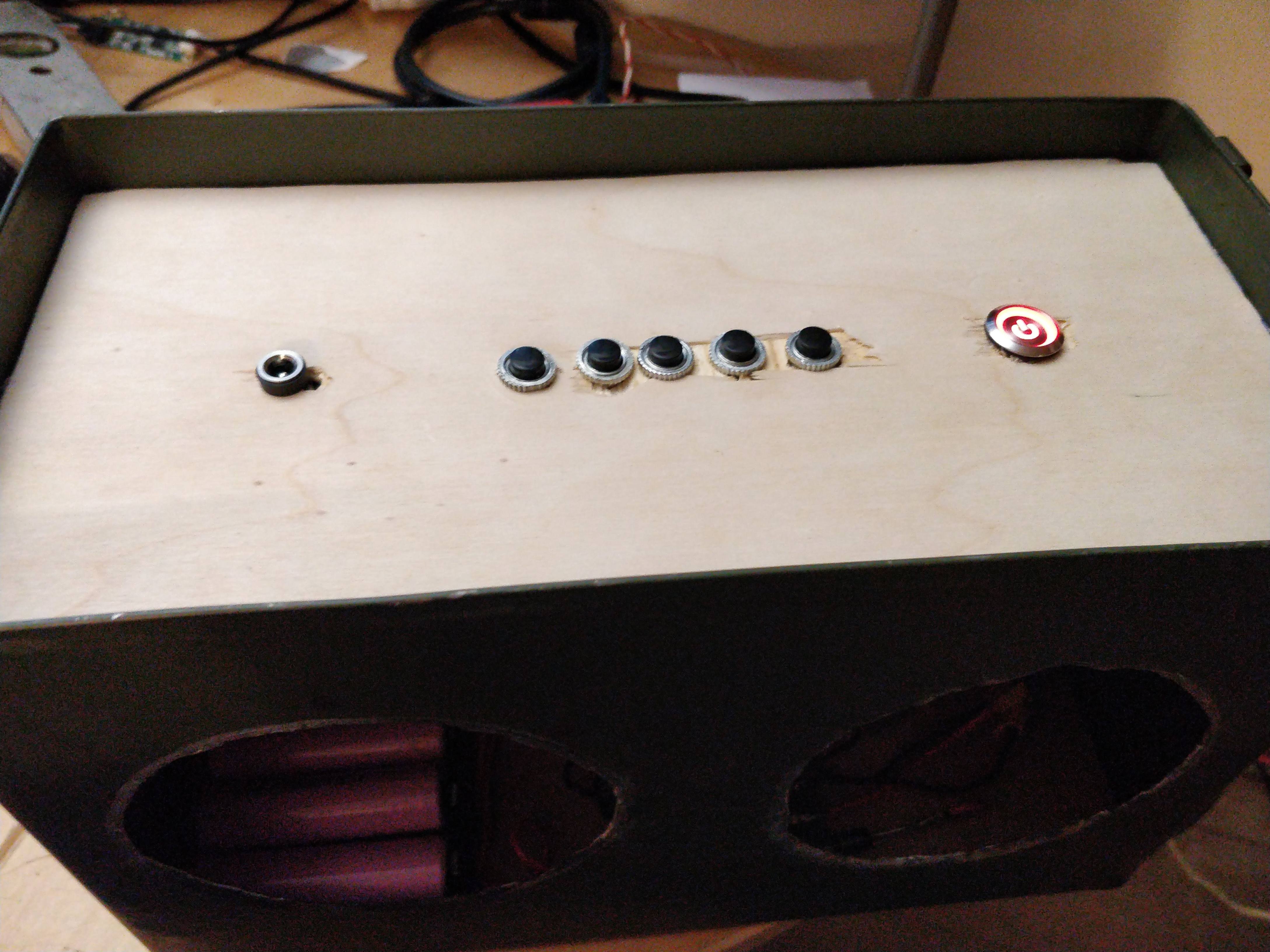

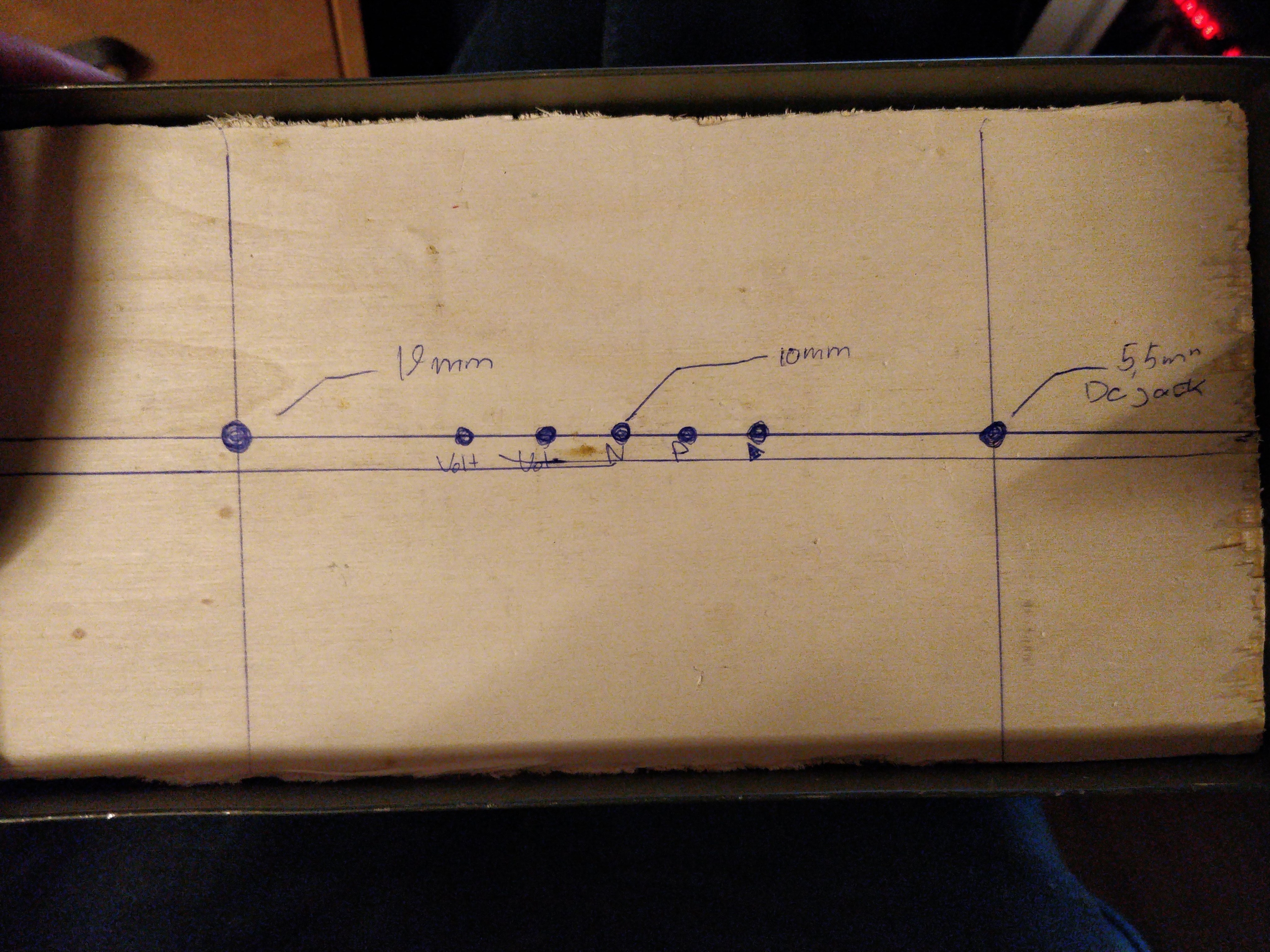

Ik heb een proof of concept gemaakt in hout, uiteindelijk is het doel om dit te vervangen met een metalen cover.
frontplate
alles assembled.
boombox_assembled

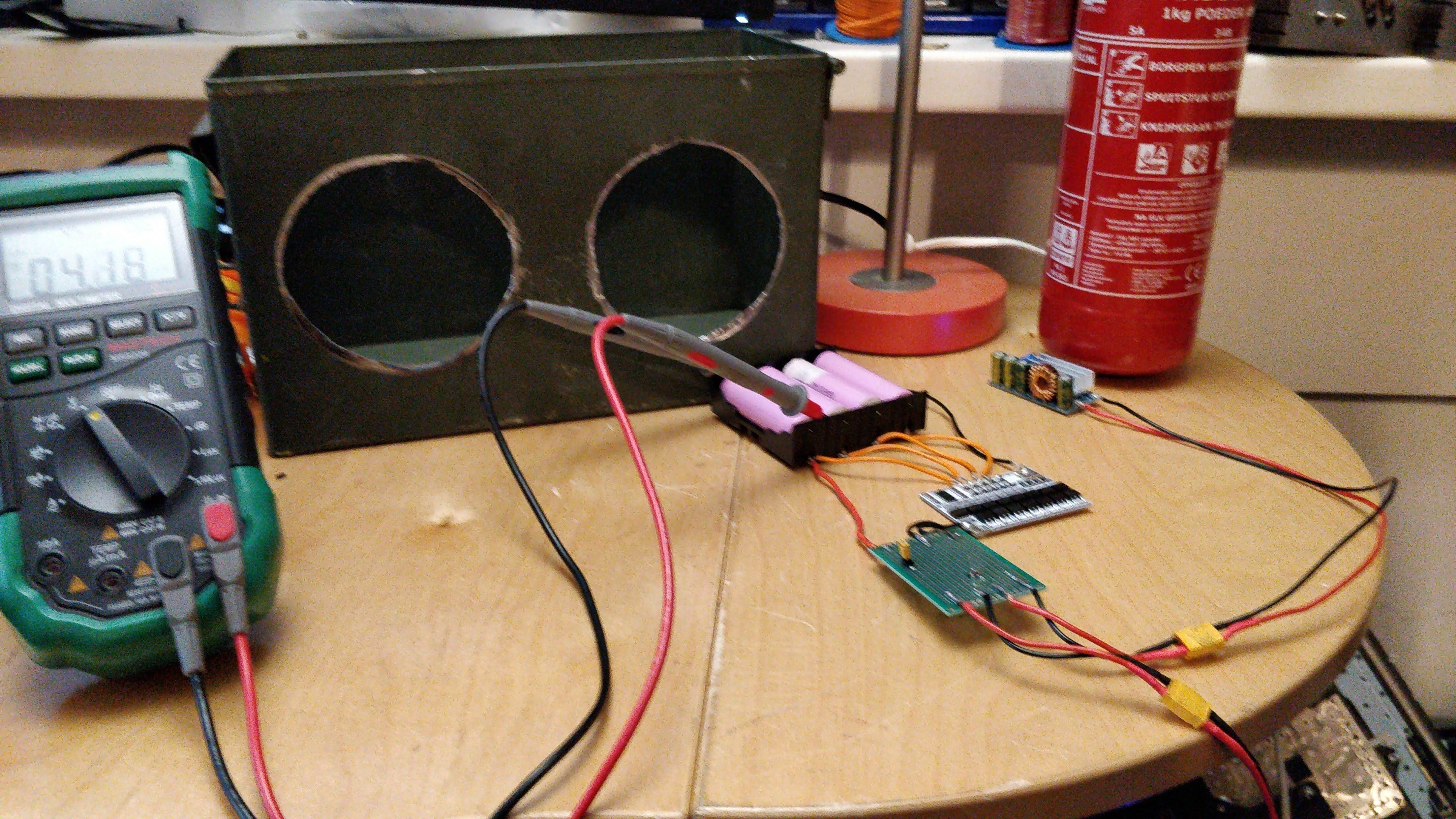

toch nog even testen, voor de zekerheid een brandblusser er bij.
Afbeeldingslocatie: https://tweakers.net/ext/f/7xiSGjNqMy8yiXsTbdg3GEcl/thumb.jpg
