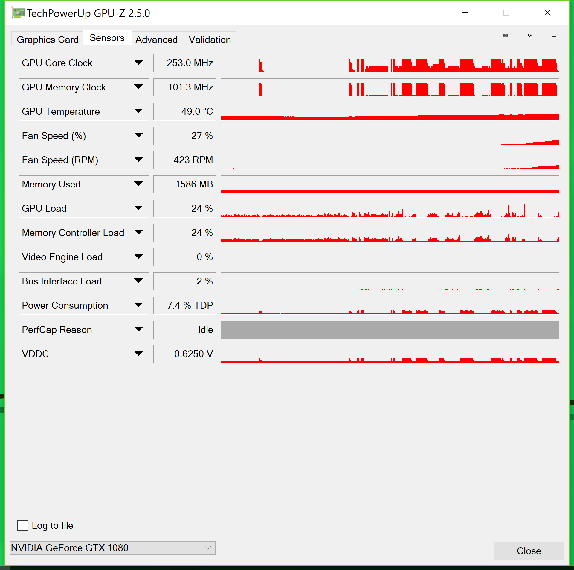

Taakbeheer geeft een load van 35% op mijn cpu
Hier is een screenshot van de load van mijn gpu:
http://gpuz.techpowerup.com/18/03/23/x5y.png

Belangrijker dan de container: welke codec gebruik je? Gebruik je wel een codec waarmee je videokaart kan omgaan? Zie je in task manager ook dat de GPU iets aan het doen is tijdens het afspelen?

Ik zie bij taskmanager dat mijn gpu gemiddeld 6% voor zijn kiezen krijgt, Lijkt mij nogal weinig eerlijk gezegd (wel vreemd dat gpu-tech wel hoge pieken laat zien in gebruik dan toch?).
De Codec die vlc aangeeft is: Codec: MPEG-H Part2/HEVC (H.265) (hevc)
