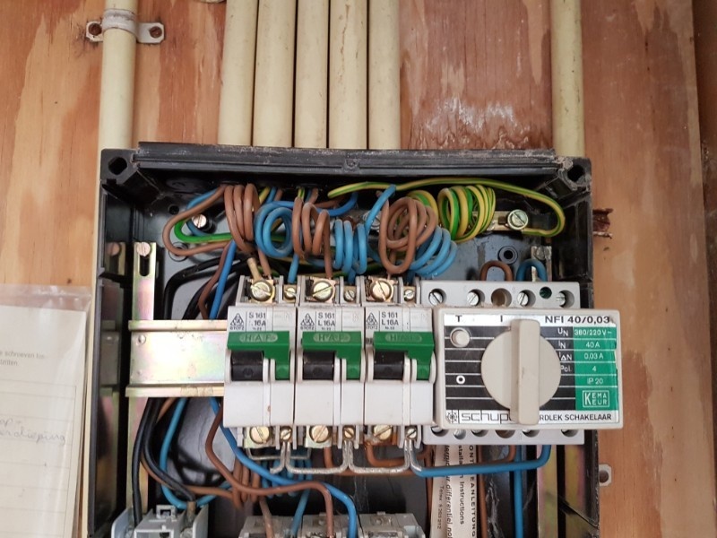

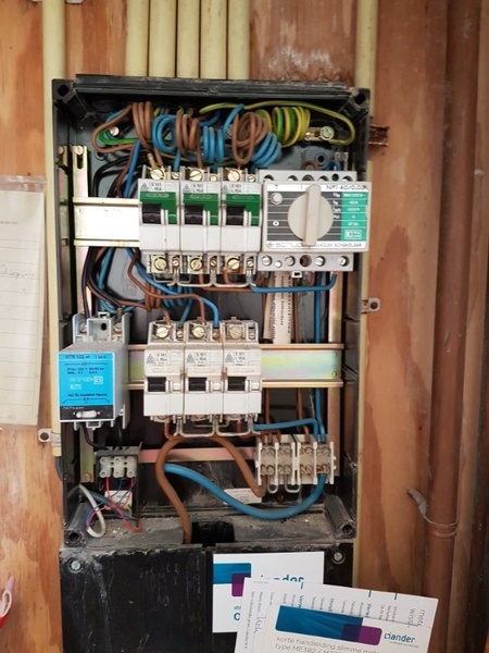

Ik heb een stopcontact nodig in de meterkast. Deze zit er helaas niet, maar er is wel genoeg ruimte voor een DIN rail WCD. Nu heb ik geen hoofdschakelaar (oudere huurwoning), maar op de bovenste groepen zit wel een aardlekschakelaar.
Afbeeldingslocatie: https://tweakers.net/ext/f/d6rrsMafTFSHUE9HyBBUjPLz/full.jpg
Kan ik nu dus gewoon de ALS omzetten en dan de N en L van de WCD aansluiten onderaan de groepen (zoals deze ook op elkaar zijn aangesloten) en de aarde met de aardrail bovenaan?
Afbeeldingslocatie: https://tweakers.net/ext/f/MwMAvTroOTalHmmGgOOsrYsF/full.jpg
Beste antwoord (via barrymossel op 21-03-2018 20:48)
  • theuser
  • Laatst online: 03-01-2025
"Kan ik nu dus gewoon de ALS omzetten en dan de N en L van de WCD aansluiten onderaan de groepen (zoals deze ook op elkaar zijn aangesloten) en de aarde met de aardrail bovenaan?"
NEE aan de bovenkant van een van de 3 automaten!
Als je het aan de onderkant doet gaat bij een sluiting op je stopcontact de hoofd zekering er uit en mag je de netbeheerder laten komen.
De aardlekschakelaar zit zo te zien een beetje vreemd , krijgt zijn aanvoer van boven , dit is niet gebruikelijk maar werkt wel.

Die kas is aan vervanging toe, toch zeker de inhoud, de draden tussen je zekeringen moeten 10mm² zijn. De vertrekkende is wat er bij de waarde van de automaat hoort.
Wat je stelt is juist: mee achter de ALS zetten is geen probleem.

Damic schreef op woensdag 21 maart 2018 @ 18:38:
Ik geloof je op je woord, maar dat ga je bij de (meeste) woningbouwverenigingen niet zomaar voor elkaar krijgen, zonder een of ander rapport van een specialist. En dat ga ik op dit moment niet regelen.
En het lijkt me dat de ALS die hele rits uitschakelt, toch? Ik zal sowieso e.e.a. doormeten, maar even bevestiging is altijd fijn.

Normaal gezien de groepen dat erachter staan, hebben dan geen spanning meer.

Tsja, zij zullen ongetwijfeld zeggen dat de kast voor 2005 (?) is geplaatst en aan mindere voorwaarden hoeft te voldoen. Zolang ze maar geld kunnen besparen.
Maar ik heb ze ook voorgelegd dat ik een stopcontact wil en wat ze daarin kunnen betekenen. Als ze dan een elektricien sturen, dan mag hij het geheel opknappen vervangen. En anders plaats ik zelf een WCD.

  • Beste antwoord ✓
  • theuser
  • barrymossel
  • Laatst online: 17:26
theuser schreef op woensdag 21 maart 2018 @ 19:13:
Je bedoelt dat ik hem het beste op een van de drie groepen kan aansluiten? Net zoals dat de beltrafo (zwarte draden) op Groep 1 zijn aangesloten?
  • theuser
Ja , je wilt de bescherming van een schakelautomaat (en aardlekschakelaar)!
Dan zou ik de 2e of 3e nemen omdat de 1e al 2 afgaande draden heeft.
  • barrymossel
theuser schreef op woensdag 21 maart 2018 @ 20:01:
Thanks! Duidelijk!

Maar dan zie ik niet echt het verschil met op Groep 2 of 3 (uitzetten dus - en als extra zekerheid ook de aardlekschakelaar) aan de bovenkant die DIN rail WCD te bevestigen. In het laatste geval is het klik (WCD bevestigd) en twee schroefjes vast en los. En dan ben je in theorie op hetzelfde punt in het geheel aan het werken (direct na de groepsschakelaar), dus even veilig.

Klopt wat dat betreft weinig verschil. Zolang je veilig werkt en vooral nameet of de spanning eraf is geen probleem.
Of je moet willen om 2 draden achter 1 klem te zetten weet ik eigenlijk niet of dat zo bedoelt is. Want dat is wat je dan moet doen toch? Maar wellicht verschilt dat per automaat en kan iemand anders daar iets zinnigs over zeggen.
