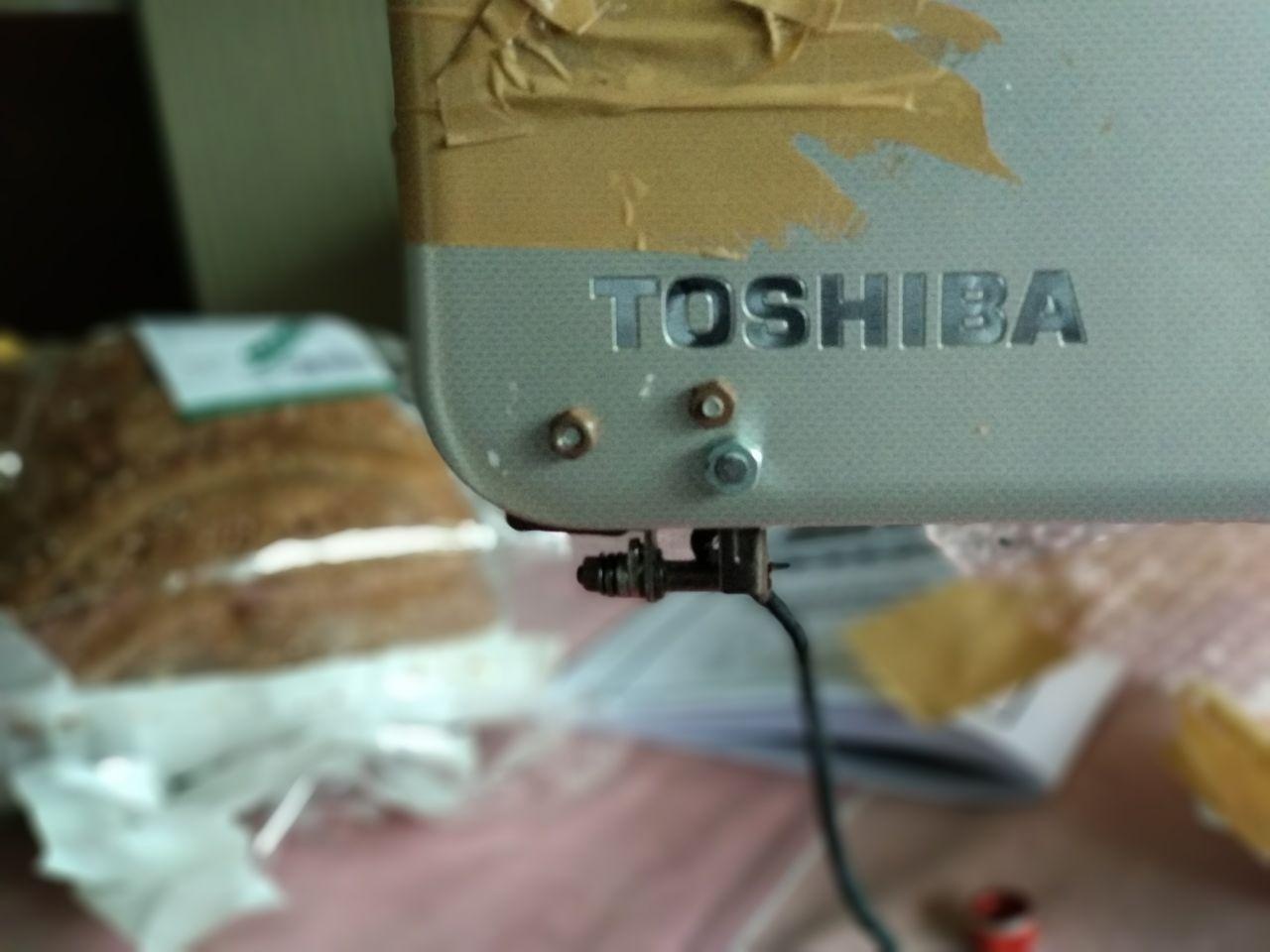

Mijn broertje heeft exact hetzelfde model laptop, alleen daar brak het scharnier aan de bovenkant af, al snel kwam er toen een barst in het scherm. Uiteindelijk een vervangend scherm gekocht en het zelf maar wat steviger vastgezet.
Afbeeldingslocatie: https://tweakers.net/ext/f/BAQLXaSNuR4vGCgDTwQxHnJl/full.jpg
Ik zou (als je geen twee linkerhanden hebt) de laptop helemaal openmaken en kijken wat er nou precies stuk is. Als ik het zo zie is het rechterscharnier bij de schroeven losgebroken van de behuizing, is niet echt een makkelijke reparatie. Enige wat je zou kunnen doen is net als ik een bout en een moer gebruiken, alleen dan een gat boren helemaal door de behuizing heen op de plek waar het scharnier vastzit en aan de onderkant van de laptop de moer vastzetten.
