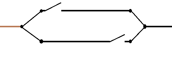

Je kunt dit in principe prima oplossen met een bewegingssensor. Een hotelschakeling in in feite een dubbele wisselschakelaar. Er lopen dus twee draden van de eerste schakelaar naar de tweede, en vandaar loopt er een schakeldraad naar de lamp. Zoiets:
Afbeeldingslocatie: https://tweakers.net/ext/f/pnWf0jWayp01QngbStcOGb8R/full.png

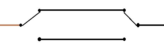

Nu kan je die schakelaars natuurlijk prima vervangen door een bewegingsmelder, dat is immers niets meer dan een veredelde schakelaar. Wel wil je waarschijnlijk het schakelschema iets aanpassen, zodat de lamp aangaat als minimaal één bewegingsmelder iets ziet.
Je kunt dan op de plek van de eerste schakelaar de ene schakeldraad schakelen met de bewegingsmelder, en de andere schakeldraad direct aan de fase hangen. Vervolgens kun je op de plek van de tweede schakelaar de andere schakeldraad schakelen, et voila.
Afbeeldingslocatie: https://tweakers.net/ext/f/Cox4d8GlI1j8iB78aQ8qjUGY/full.png
