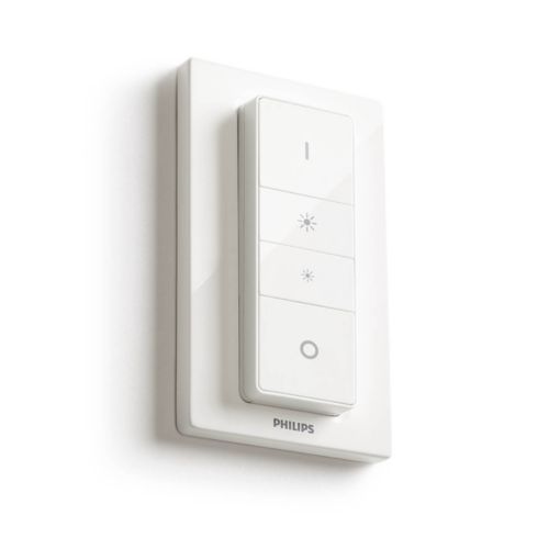

Dit is exact wat ik heb gedaan met Philips Hue. Bediening via app / Google Home commando's en deze schakelaar (kun je gewoon overal opplakken):
Dat. Ik heb gewoon geen touwtje meer zitten aan de trekschakelaar. Ding zit dus nog wel aan de muur maar valt mij niet op zo, YMMV.
In ieder geval kun je op die manier makkelijk proberen of hue wat voor je is. Mooi wegwerken kan altijd later nog.
