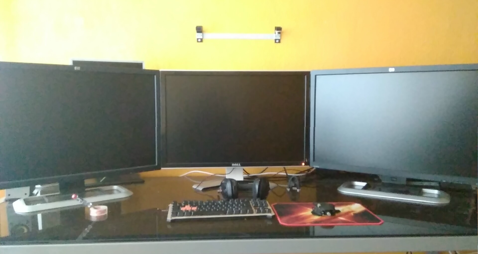

Ik heb recent door een goed stuk mazzel drie (!) 2560x1600 30" schermen te pakken gekregen. Het zijn oude beestjes, maar wel echt leuk nog. Ik wil eens kijken of ik het allemaal op mijn arme 1060 (3gb) aangesloten ga krijgen. 8)7
De schermen zijn 1x de Dell 3007WFP, en 2x de HP LP3065. Alledrie hebben ze dus Dual Link DVI nodig.
Voordat ik verder ga... I know. Compleet over the top, niet aan te raden, videokaart is underpowered, yaddayadda. I want it. 8)
De vraag is: kan dit?
De kaart heeft 1x DL-DVI, 1x HDMI, en 3x DP.
Het eerste scherm is dus geen probleem. Het tweede zou eventueel op de HDMI poort kunnen gaan met een verloop, mits ik de goede kabel vind. Het is iig HDMI 1.4, dus dat zou moeten lukken.
De derde wordt dus een DP naar DVI verloop, en ik ben er bang voor dat dit actief moet gaan zijn om de resoluties te halen. Misschien moet dit zelfs 2x actief. Iemand die hier ervaring en/of kennis over heeft?
Hier alvast een screenshot :+
