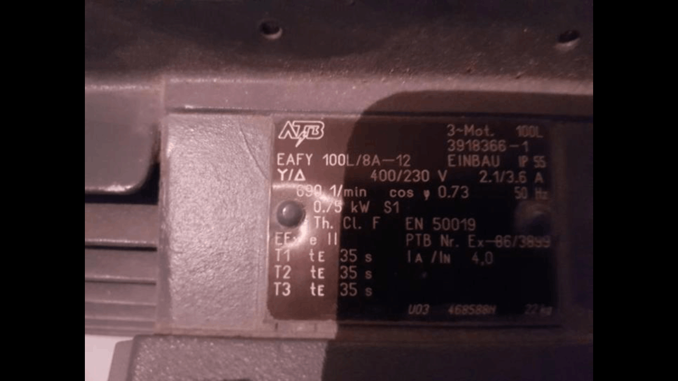

Ik zal zo een foto toevoegen van de motor.

Ga zo een foto toevoegen.

Afbeeldingslocatie: https://tweakers.net/ext/f/dn5ewKC3O3b77M8az8ryu1HF/thumb.png

Die drie fasen motor kun je vergeten. Je gaat nooit genoeg stroom uit een paar accus krijgen om die aan te laten lopen. Even nummertjes. Stel, hij gebruikt inderdaad 3.6A (0.73pf), dat is dan ~500 Watt. Bij 12V is dat dan ~50 Ampere, en dat is als hij loopt. Hij moet nog aanlopen, en hij moet dan ook nog worden belast, want de motor is 5 kW. (dat is overigens 400 Ampere, met 100% efficiente omvormer)
Daarnaast heb je nog een magisch onderdeel nodig wat van 12V de drie fasen 400V of een fase 230V maakt. En genoeg stroom kan leveren voor om de motor te starten. De meeste campingomvormers hebben al moeite met een koelkast motor.
Zoek een ~1kW DC Brush motor. Deze kun je ook "eenvoudig" (haalbaar) regelen met lage frequentie PWM. Met speed controller uit een elektrische boot bijvoorbeeld. Voorbeeld. En het blijft enigzins veilig.
Want als je >50V DC nodig hebt moet je de veiligheid in acht nemen, dat is namelijk geen speelgoed meer.
