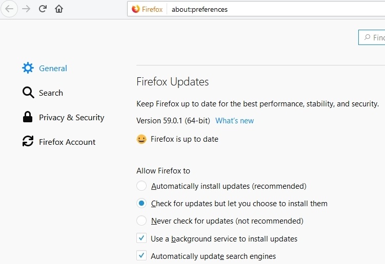

AW_Bos schreef op zondag 18 maart 2018 @ 20:12:
Dat gaat blijkbaar automagisch, over die updates bekommer ik me niet.
Afbeeldingslocatie: https://tweakers.net/ext/f/fg6QP0OmKbZQrriCCqI2AFpV/full.jpg
Je bent er zelf bij of/wanneer Firefox update ;)
  • AW_Bos
  • Laatst online: 01:55
AW_Bos
Nostalgicus 🕰
Tenzij je het op Automatically hebt staan :P.
[ Voor 12% gewijzigd door AW_Bos op 18-03-2018 20:16 ]
  • aawe mwan
  • Laatst online: 07:46
aawe mwan
Wat ook leuk is:
MAX3400 schreef op zondag 18 maart 2018 @ 20:15:
Die opties heeft niet iedereen in FireFox; ik in elk geval niet, alleen "Automatically update search engines".
Versie 59.0.1 is van afgelopen vrijdag. En Google vindt meer meldingen dat .dev nu niet meer werkt.

  • MAX3400
  • Laatst online: 19-09 17:08
MAX3400
XBL: OctagonQontrol
aawe mwan schreef op zondag 18 maart 2018 @ 20:19:
Wazig; als ik ergens geen custom install voor heb/maak, zijn het mijn browsers. Deze versie draait trouwens wel als sinds v53 ofzo dus mogelijk dat die setting meegekomen is in alle updates sindsdien.
