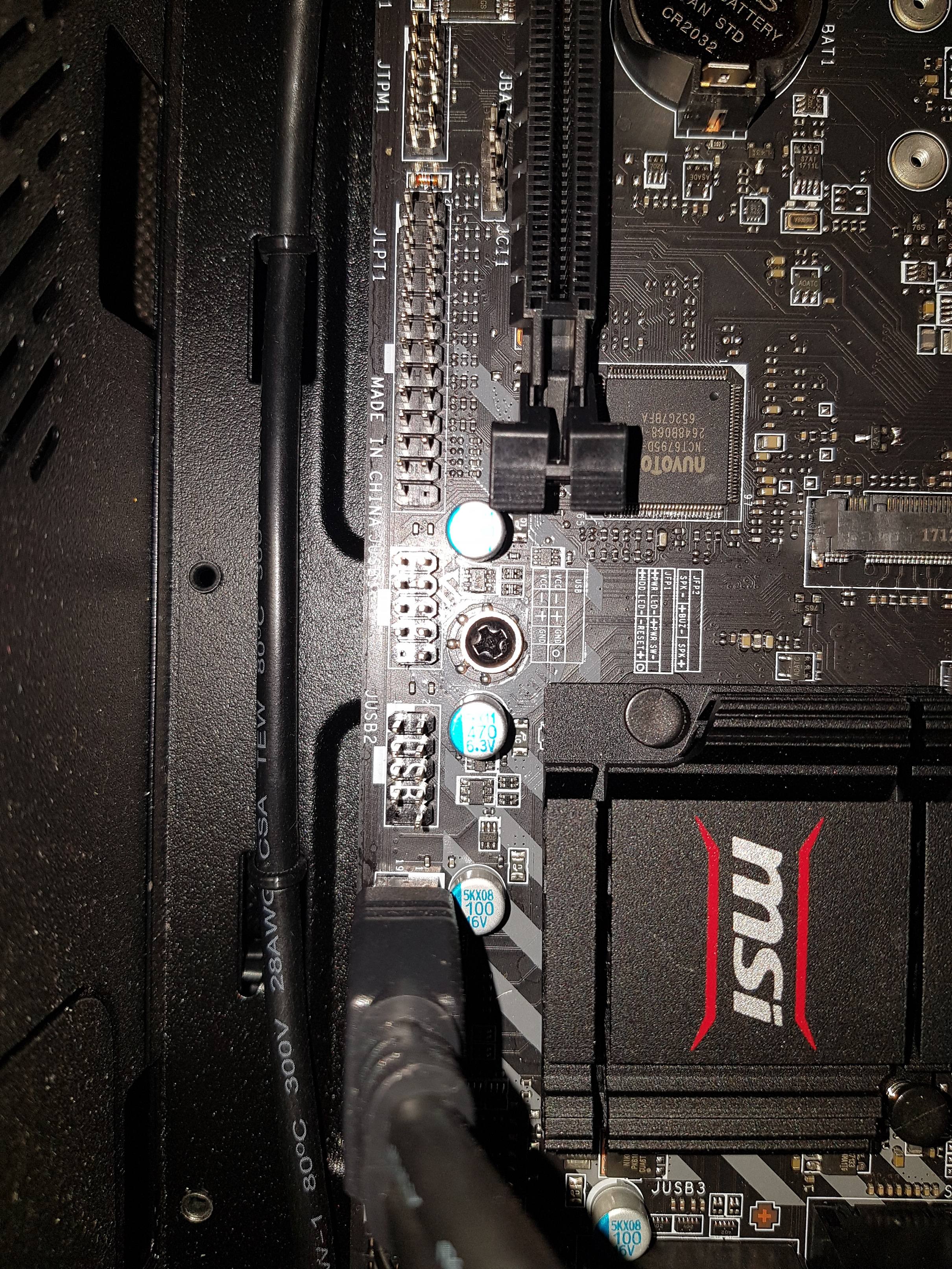

Nou, om mijn ondertitel nog meer eer aan te doen; ik weet het zo net nog even nog niet. Zie hier een foto van de boel aan de voorkant:
USB stuff
Met moeite zie je JUSB 1, en JUSB 2, die beiden leeg zijn. De betreffende kabel is dus aangesloten op "JUSB 4" (geen idee waar 3 is). Klopt dit zo?

Onderin zie ik JUSB3 staan :?
Maar heb je nou al de onboard-poorten geprobeerd?

Hahn schreef op zondag 18 maart 2018 @ 11:59:
Wow... :P Als je iets gaat testen op meerdere platformen, dan moet je het natuurlijk wel op dezelfde manier testen :X Maar goed, hopelijk heb je dat nu geleerd.
Maar ik testte beiden met een USB, is hetzelfde toch.
Ja wrijf het er even in :p gebeurt me geen tweede keer dit! Anderzijds ben ik geen ezel dus misschien wel :+
