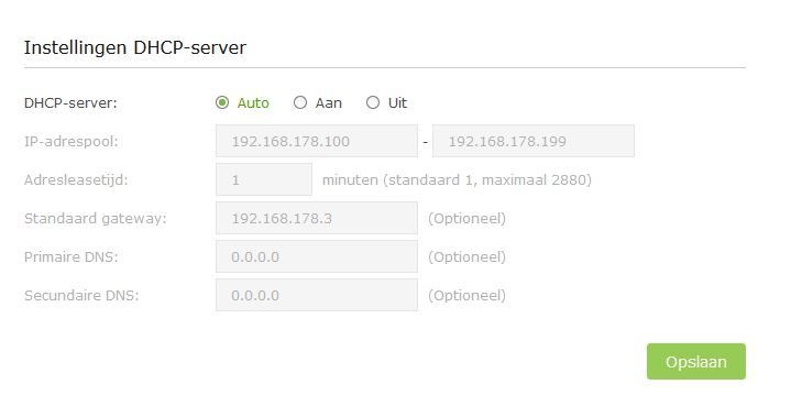

hallo,
Ik heb zojuist in connectbox gezocht, niets gevonden inzake NTP server.
Daarna heb ik Ziggo gebeld en na lang wachten, deze vraag hadden ze nog niet eerder gehad, kreeg ik de melding dat ze daar niets mee kunnen. Moest maar eens proberen op ziggo community.
In de ap heb ik gekeken daar zit geen intstelling NTP server
ook de opmerking DNS server heb ik gezocht die stond er wel in maar ik heb DHCP op automatich staan en dan staan de waardes daar in grijs op 00000
Zou dit het probleem kunnen zijn? ik wilde een screendump plaatsen hier maar heb geen idee hoe ik dit moet doen ..

Afbeeldingslocatie: https://tweakers.net/ext/f/lgy8OwZ814Sf7REwwagwSOiX/thumb.jpg
als het goed is staat hierboven de screendump .. :*)
