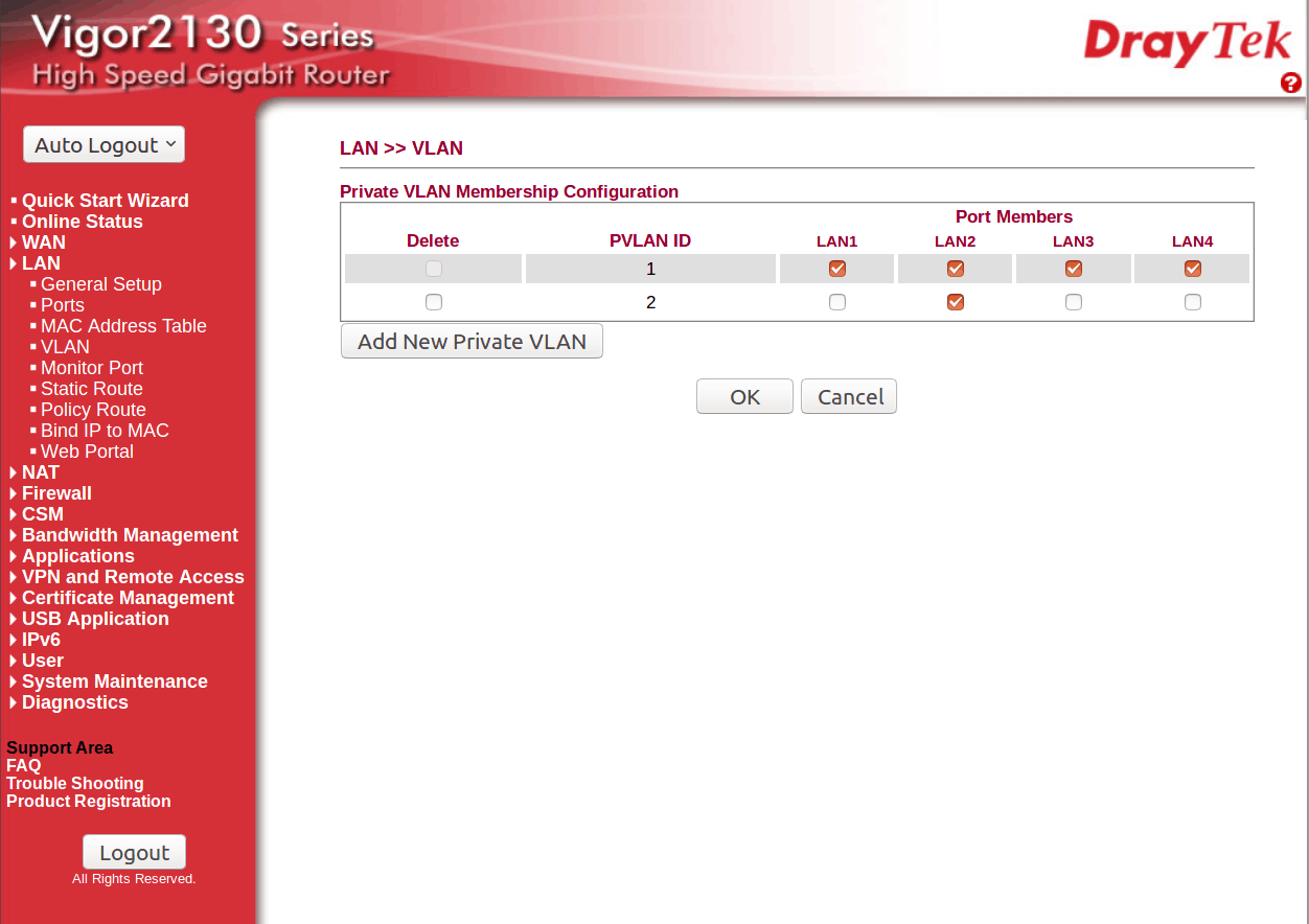

In de DrayTek configuratie zie ik namelijk alleen een optie om een VLAN aan een poort toe te wijzen. Ik heb hier ingesteld dat het VLAN2 (het gastnetwerk) alleen op LAN2 zit waar het accesspoint ook op zit:
Afbeeldingslocatie: https://tweakers.net/ext/f/oOZVa0HHToZfpML2z3MqlHH1/full.png

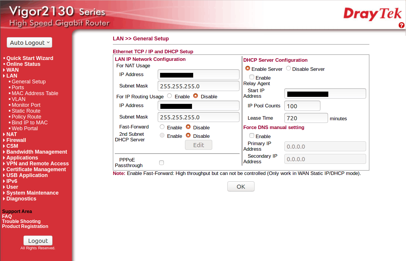

Onder LAN - general setup staat je default LAN1 met DHCP scope etc. Als jouw 2130 dit ondersteunt, zou je daar ook een 2e LAN moeten kunnen aanmaken met een eigen IP range en DHCP server. Ik baseer dit echter opv mijn eigen 2925.

Volgens mij heb ik die optie niet :-(
Afbeeldingslocatie: https://tweakers.net/ext/f/8duLR1PC1dvylRDIx5W5tdsX/full.png

Dan moet je wel LAN2 uit zetten in VLAN1.
De engenius ga je dus isoleren en is het gast netwerk, die heeft dus een eigen DHCP.

Op het plaatje in Rebunted in "Gastnetwerk opzetten met Draytek en Engenius" staat toch duidelijk "2nd subnet DHCP server". Is die niet bruikbaar voor je gastlan?
