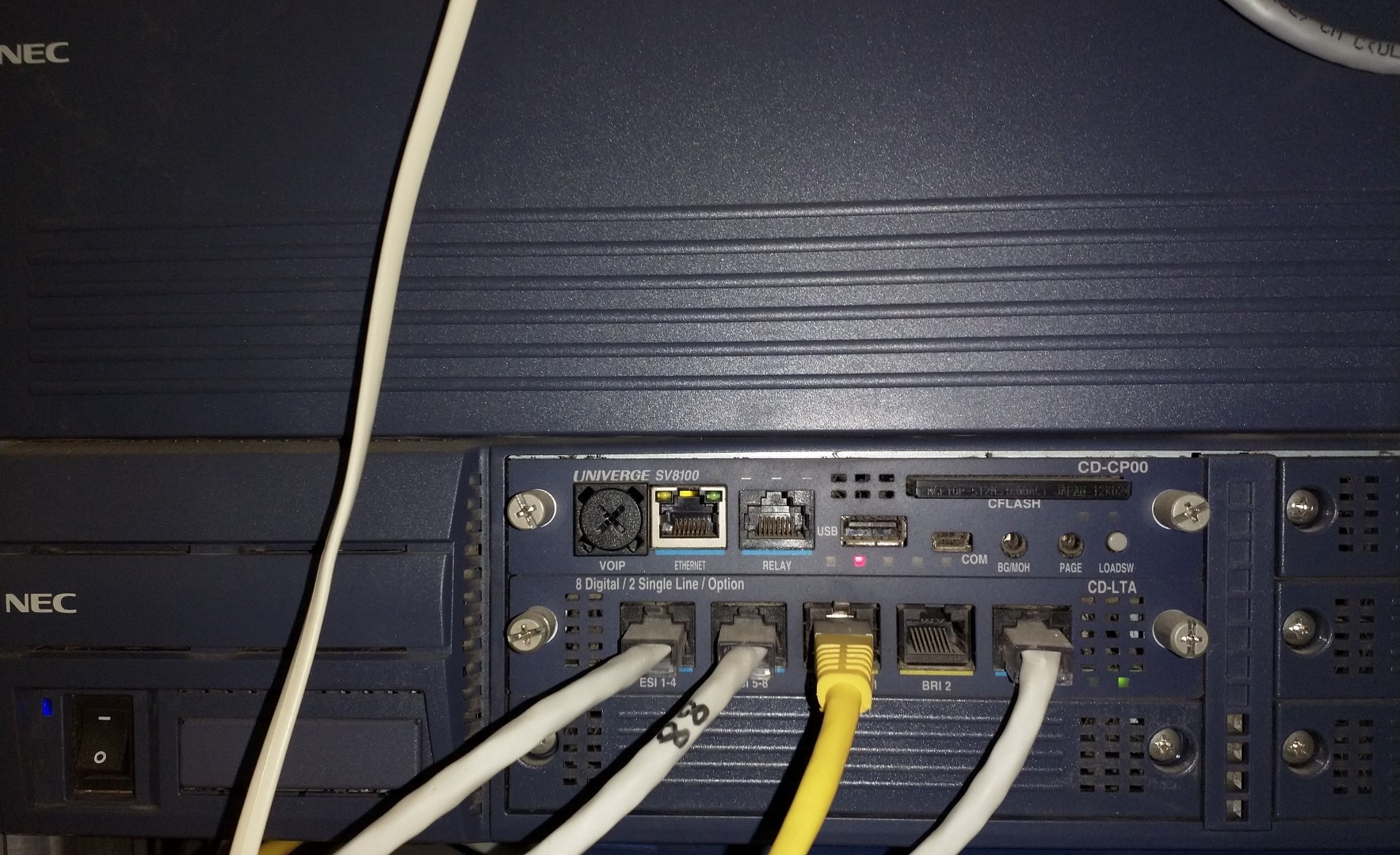

Warlock schreef op woensdag 21 maart 2018 @ 12:28:
Ik ben nu eigenlijk wel benieuwd welke centrale je hebt :)
Ik ben pas vandaag op de desbetreffende school, dus eerder kon ik geen foto posten.
NEC centrale
[ Voor 34% gewijzigd door R_M op 26-03-2018 15:26 ]
