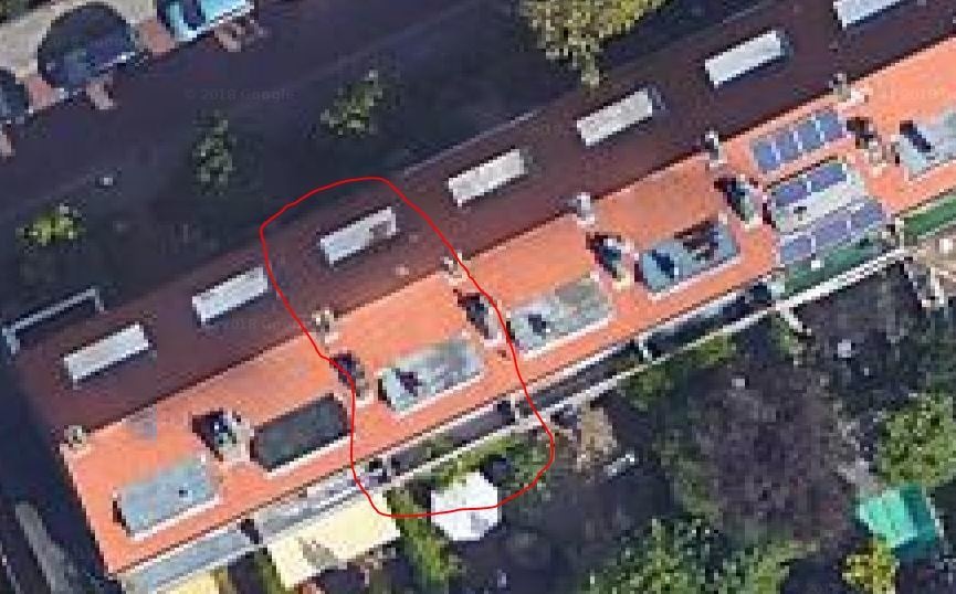

Foto dak:
Hierbij een foto van het dak met het voorbeeld van de ligging van panelen van een van de buren.
Rood gearceerd is mijn dak.
Afbeeldingslocatie: https://tweakers.net/ext/f/klJYN6kDlQsqxH38ludPy9eb/full.jpg

We willen hier het dak zien.
Schaduwsituatie (geen van beide in je offerte kan ermee omgaan), helling, richting, plat of hellend, en liefst de afmetingen van dak of pan.
Er is meer te krijgen dan 1650x992 panelen.
En een schuin dak heeft (meestal) twee kanten.
[ Voor 8% gewijzigd door AUijtdehaag op 13-03-2018 06:12 ]

Dank voor reacties. Ik heb een foto van het dak toegevoegd. Geen van de aanbieders had het over schaduwproblemen. Goed om te horen dat de omvormers nauwelijks in geluid verschillen. Aan de straatkant willen wij geen panelen.

Ik zie toch een paar schoorstenen die schaduw veroorzaken...

Geen enkele aanbieder zei dat de schaduw een probleem was. Moet ik daar nog extra over navragen? Ik vraag het mijzelf namelijk ook af.
|| The harder you fall the more it hurts - be awesome ||
  • AUijtdehaag
Kijk op een zonnige dag eens bij de buren van 3 huizen verder of ze schaduw hebben op de panelen.
Vroeg in de ochtend en net na de middag.
Als er geen schaduw is, is er geen probleem.
Heb je wel schaduw, kan je beter een omvormer nemen met schaduwmanagement.
(sma bijvoorbeeld. Die is ook stil, hooguit een paar klikjes in de ochtend en avond bij inschakelen en uitschakelen)
Het gevolg van enige schaduw kan je uit mijn post halen
AUijtdehaag in "Elektriciteit opwekken met zonnepanelen (PV) Deel 6"
[ Voor 14% gewijzigd door AUijtdehaag op 13-03-2018 17:20 ]

Ik ga de schaduw navragen.

Ik heb de schaduw nagevraagd. Een buurman heeft SolarEdge met optimizers en twee andere buren hebben gewone panelen. Die twee zeggen dat het hun niets opvalt van de schaduw. Ik neig dus ook naar de gewone panelen.
