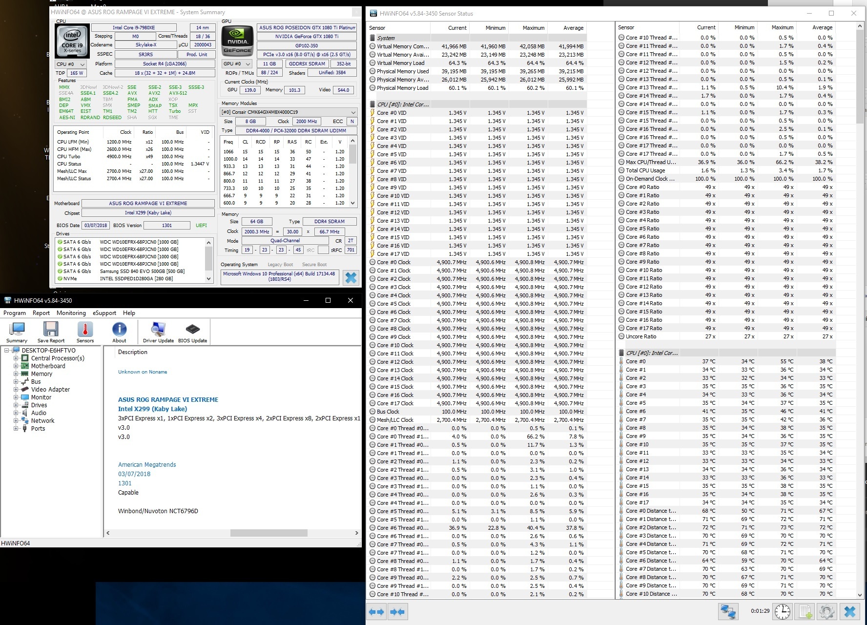

Heeft er iemand ervaring hoe je een onderscheid kan maken tussen pc shutdown tussen overhitting en psu overload.
Het gaat om een corsair 1200 en 7980xe (delidded met direct die mount). Met 1.35v 4.9ghz op alle cores krijg ik max 81c met cinebench. Als ik vervolgens naar 5ghz ga en cinebench start krijg ik instant shutdown en geen melding bij bios post, met melding overheat protection ofzo. Ik ga ervan uit dat 1200 niet voldoende is. Ik heb daarnaast een 1080ti maar die krijgt geen load dus moet niet uitmaken.
Alvast bedankt

Ten eerste hierbij mijn specs:
Asus x299 Extreme
Asus Poseidon 1080TI, niet overgelocked kon maar 25mhz uit halen
64gb 4000mhz
Intel Optane (os)
960 pro (games)
950 pro (torrent temp folder)
Raid 5 met 4 HDD
Eisblock xpx WB met 2x 280 rads
Ten tweede:
Ik bedoelde ik krijg GEEN melding met overheat protection. Bij mijn 3770k had ik dat namelijk wel paar keer gezien door defecte waterpomp.
En als laatste:
Als ik op 5Ghz 1.35v gebruik, dan crash de pc al na 15 minuten bij het openen van chrome. Dus je krijgt freeze of BSOD. Bij 1.36v loopt alles goed, zelfs het openen van Android Studio met Virtual Device, gaat goed. Maw, als ik met 1.36v cinebench start dan crash de pc niet, maar krijg ik een instant shutdown. Volgens mij bij overheating krijg je een restart naar bios. Daarom dacht ik gelijk aan de PSU. Ik las ook dat deze cpu bij 5Ghz 1000w verbruikt, maar dan zou het volgens mij als nog voldoende moeten zijn. Want 200w voor alle hardware genoeg moeten zijn (zonder gpu load natuurlijk).

Millman, FYI, ik heb na 3770k de 4770k en de 6950x gehad.
Ik heb wel een rustige fan op de VRM's staan. Zie foto. Maar als ik jullie zo hoor moet ik de VRM ook maar waterkoelen. De VRM wordt niet warmer dan 61c bij normaal gebruik.
Ik hoef geen Prime95 te draaien of te benchen. Het gaat mij alleen om Andriod Studio en gamen, als deze zonder te crashen draaien ben ik tevreden.
Ik ben bang dat meer rads geen op oplossing is, misschien een extra pomp. Want ik heb via AI suite de fans geconfigureerd dmv de watertemperatuur, zodat ze altijd kamertemperatuur blijven. De fans draaien nu op 40%, dus hebben nog marge.
Ik heb net de cb15 op 1 core gedraaid, op 1.37v op 5Ghz en hoogste temp was 69c. (218cb)
https://1drv.ms/u/s!AjAzG42NPQf1h0eQF_ZjvWEGC1MI
**Update
Na Corsair software installatie, voor het bekijken van actuele wattage, met 4.9Ghz 1.35v met cb15, Krijg ik 905watt. Dit is dus de gehele pc. Wat mij ook opvalt nu, na delidden en direct die mount, dat de cpu package hoger is dan de cores. Volgens mij was het eerst anders om, dus cores hadden hogere temps dan de package. Is de package sensor apart, want deze wordt 90c.
Het ligt volgens mij niet aan de VRM, want deze biljft op 61c. En de bios toont geen overheat melding. Zou de stap van 4.9ghz naar 5ghz 300watt kunnen eisen?
[ Voor 25% gewijzigd door TheTurk op 11-03-2018 23:09 ]

@5erveD , je had gelijk met de koeling. De PSU is het niet, want na volle toeren ging Cinebench eentijdje goed en toen knalde die eruit. De package of cpu wordt te heet, waardoor de mobo shutdown doet.
Wat ik nu niet begrijp is, waarom throttle het niet? Dat had ik namelijk eerst met 4.6Ghz, ik kreeg namelijk lage scores daardoor.
Kan het zijn dat de DIE goed wordt gekoeld, maar dat de backplate en alles eromheen te warm wordt?
@millman , tijdens het delidden en het mounten had ik veel meer stress om de boel te slopen :-(
Maar alles rond 1.35v is toch wel safe, aangezien de mobo bij 105c de boel afsluit? En btw heb 3 uur kunnen werken met Android Studio op 5Ghz. Behoorlijk stabiel, maar mag niet te vroeg juichen. A.s. woensdag ga ik 8 uur werken, fingers crossed.
Nu denk ik om standalone rad te halen, van 9x140, zou dat uitmaken? Op volle toeren is de watertemp 2 graden hoger dan de kamertemp. Is dat normaal?
[ Voor 36% gewijzigd door TheTurk op 12-03-2018 02:38 ]

Kleine update, voor dat de kou er aan komt.
Zowel 1.35v met 4.9Ghz 8 uur als 1.38v 5Ghz 10 uur, getest als workstation en geen enkele crash.
Met stock, had ik volgens mij bij 4.4Ghz 1.15v al crashes, waarbij de temp 100c werd.
Ik kan nu wel zeggen dat het delidden en direct die mount een must is voor de 7980xe. Ik ben nu wel blij dat Intel de chips NIET soldeerd.
  • TheTurk
  • Laatst online: 10-10 18:35
Nu denk ik weer dat het aan de psu ligt (defect), want ik heb de radiator temperatuur naar 12 graden gebracht en toen alle fans op 100% gezet, ik kreeg weer een instant shutdown.
Hier zie JayZ2Cents met 800watt psu 5.1Ghz run. Met een cinebench crash
YouTube: Can the 7980XE hit 5GHZ without LN2?.
Een andere reden waarom ik de psu verdacht is, ik mis de bios overheat protection melding. Inprincipe zou 1200watt voldoende moeten zijn, maar meestal werken Corsair psu vlekkeloos.

  • TheTurk
Yep, lijkt erop dat ik mijn mobo limiting factor is. Mijn cpu wilt teveel vcore, waardoor vrm zijn limiet haalt.
bron:https://www.gamersnexus.n...e-vi-extreme-vrm-thermals
Wat mij nu frustreert is, dat ik dacht dat Extreme de beste was, blijkbaar is Apex iets beter.
Gekke is op 4.9Ghz, 1.35v werd de VRM niet eens warm. Ik zie andere reviews met 100c temps.

  • Laatst online: 31-01 12:00
@TheTurk
Wat is eigenlijk de reden dat je zo gefixeerd bent op de 5k resultaat in je OC? Kom je Horse power te kort ?
er word veel gepraat over VRM limits door verschillende mensen, verder word ook in regelmaat gezegd dat je verwachten bij gesteld moet worden. Door veel mensen die er zeker verstand van hebben.
Screenshots van testen en WHinfo zou ook handig zijn. Van voltage tot temps ect.

  • TheTurk
Ik zag dat 2 rams van de 8 niet werd weergegeven in windows. Na aandrukken van ram, werkt het weer. Maar zonet is mijn 10G lan kapot gegaan. Device kan niet gestart worden.
Het lijkt erop dat de mobo stuk is. Het kan aan de waterblock icm directdie mount liggen. Waardoor de mobo is gebogen, of components zijn constant te warm geweest, waardoor de soldering los heeft gelaten?
De temps komen niet hoger dan 72c, zelfs niet met dit weer (32c)
Sommige medetweakers snappen niet wat ik wil begrijpen, ik wil namelijk maximum overclocken voor 24/7 gebruik. Ik koop tenslotte een Extreme cpu met een van de beste mobos. Ik verwacht, wat de naam al zegt, dat ik extreem kan overclocken. Als doe boel kapot gaat, dan koop ik wel nieuwe als het niet vergoed wordt. Ik wil gewoon de beste pc hebben.
Ik heb 1 groot kamer helemaal ingericht voor mijn pc. Met 7.4.1 Atmos, waarbij ik houten frame voor heb gemaakt, die totaal anti-vrouw is. Mijn pc zelf is nu 15kg, met 14x140mm radiator en 15 Noctua fans, etc. Maw, ik hoop stiekem dat het stuk gaat, zodat ik weer aan kan knutselen.
hwinfo
