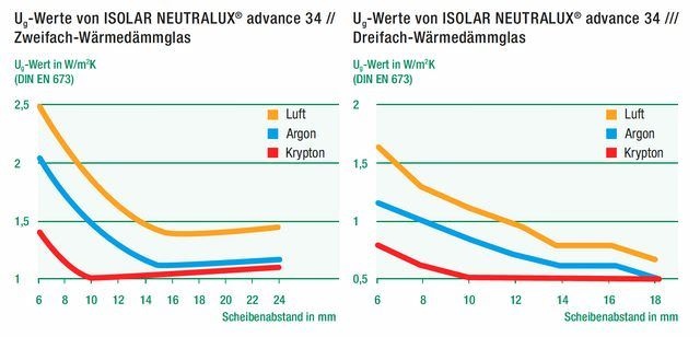

Sethro schreef op zaterdag 10 maart 2018 @ 09:50:
Overigens zit er in glas wel verschil, HR++ bestaat uit twee lagen glas met gas ertussen. Dikte van het glas en van tussenruimte kunnen verschillen. Ook zijn er verschillende opties voor gebruikte gas. Vanaf bepaalde dikte glas en tussenruimte is er sprake van HR++. Dikker betekent typisch hogere isolatiewaarde.
Volgens mij neemt de U waarde af als je spouw breder wordt dan 15 mm.
De oplettende lezer had al gezien dat bovenstaand niet klopt. De U waarde kan toenemen bij een grotere breedte.
Afbeeldingslocatie: https://tweakers.net/ext/f/nBV4zn68ORGZGFDSheZYePDw/full.jpg
Plaatje geleend bij @Gasschuif
[ Voor 11% gewijzigd door Seafarer op 07-10-2018 15:41 . Reden: verkeerd om denken. ]

Seafarer schreef op zondag 7 oktober 2018 @ 15:21:
Zoals je op de grafieken kan zien klopt dit niet.
De Ug waarde neemt vanaf een bepaalde spouwbreedte hooguit toe (en niet af)
en vanaf welke spouwbreedte hangt o.a. van het gas in de spouw af.

dunklefaser schreef op zondag 7 oktober 2018 @ 15:30:
Just my 2 cts
Bedankt voor het waarschuwen van deze blunder. :F
Het glas gaat dus slechter isoleren als de spouwbreedte over de 15mm gaat.
En natuurlijk hangt ook dat weer van veel factoren af.
Waar ik op doelde is dat het zomaar aannemen dat een grotere breedte automatisch voor een betere isolatie waarde zorgt niet klopt.

Seafarer schreef op zondag 7 oktober 2018 @ 15:38:
Grosso modo o.k. maar
niet helemaal correct - bij een vulling met krypton neem de Ug waarde eerder en al vanaf 10 mm weer (licht) toe, daarom heeft het bij Kr-vulling geen nut de spouw breder te maken.
(Achtergrond: Vanaf een bepaalde spouwbreedte speelt de convectie in de spouw een toenemende rol.)
