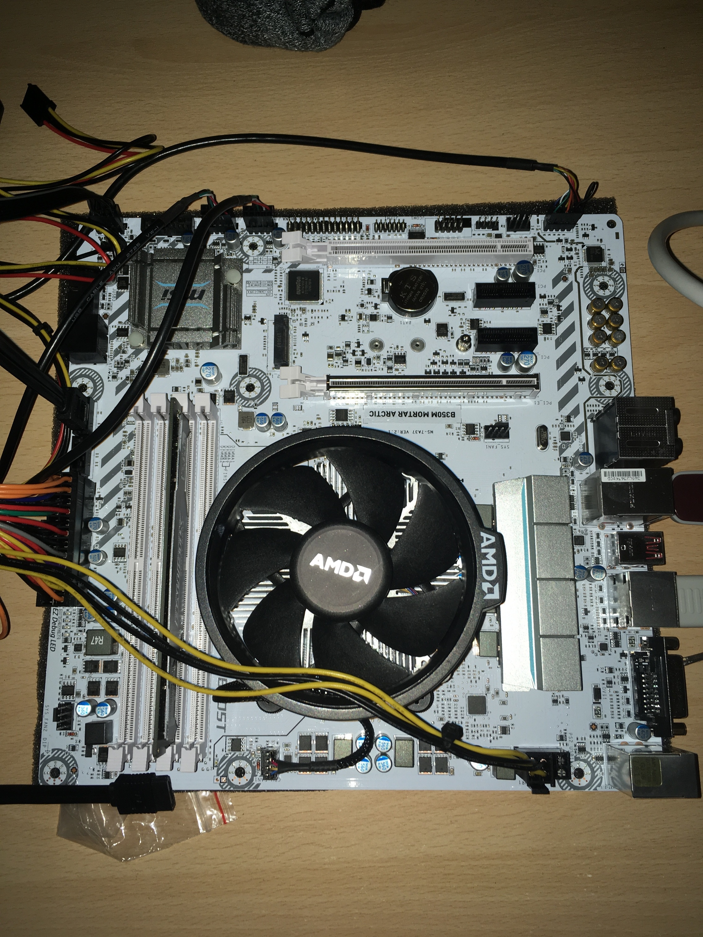

Hallo,
Ik heb een pricewatch: MSI B350M Mortar Arctic gekocht met bios update (heb bevestiging gekregen van azerty dat ze deze hebben geupdated naar de laatste bios). ik heb alles aangesloten, 4pin in 8pin want voeding heeft maar 1 4 pin, 24pin ook. De CPU is een 2400G
Als ik de pc start dan draait de CPU fan en gaat de 'debug led' van cpu naar vga naar boot (ram heeft nooit gebrand) maar op boot blijft hij hangen en er komt ook geen beeld. Ik heb proberen te booten vanaf een usb een nieuwe ssd en oude hdd maar niks werkt. Ook heb ik de ram sticks omgewisseld.
Ik heb niet echt een idee meer wat ik kan doen want volgens azerty zit de goede bios op het moederbord dus heb geen idee meer :'( .
Iemand nog opties?

Ik mis een beetje het lijstje met onderdelen.
Een 4-pins CPU voeding zal normaal gesproken prima werken, dus ik denk niet dat dat het is. Sowieso, zelfs als de voeding te licht is (wat ik ook niet geloof), dan zou ik meer reactie verwachten dan 'niets'.
Daarnaast: al geprobeerd om de boel los, buiten de kast, op een krant of zo op te bouwen? En dan zo minimaal mogelijk (moederbord, processor/koeler, 1 reep geheugen)?
Zit het geheugen er wel goed in? Dus (a) juiste slot en (b) zijn de klemmen aan de zijkant goed dichtgeklikt?
En: foto's graag, van de opstelling!

Een foto van de setup, links onder zijn de debug lampjes (4 rode). Hij gaat van CPU naar VGA en dan naar Boot die blijft branden. Als ik ram eruit haal dan doet helemaal niks het dus lijkt niet dat het aan de ram ligt, heb ik 3 weken geleden nog uit mijn eigen pc gehaald. Hij ligt op het foam dat word meegeleverd met het moederbord dus dat lijkt mij veilig genoeg. Voeding in de kast is 300W. Op de foto zie je een usb drive als bootdrive, dat was mijn laatste poging om te booten maar tevergeefs.
Dank voor al jullie hulp! Ik weet veel van de hardware markt maar de techniek zelf is toch weer wat anders :)
Edit; de monitor die ik gebruik is trouwens 3440x1440 @100Hz, lijkt mij haast onmogelijk dat dit problemen geeft maar wie weet.

Ìk las dat je de ramsticks al had verwisseld, maar wat bedoel je er precies mee.
Ik zie dat die nu in het tweede slot zit, heb je al geprobeerd te booten met je ramstick in het eerste slot vanaf je CPU gezien?

Horatius schreef op vrijdag 9 maart 2018 @ 22:57:
OK, ik zat eerst nog te denken aan registered/buffered geheugen wat meestal niet werkt op een consumentenbord, maar dat is dan behoorlijk onwaarschijnlijk. Wellicht wel verstandig even het typenummer hier neer te zetten.
Daar zou ik juist niet van uit gaan. Soms is ESD-beschermend spul juist prima geleidend en maak je nu een flinke kortsluiting. Zou 'm eerder op hout of papier leggen.
Afgezien daarvan heb ik weinig nieuwe ideeen. Wellicht andere tweakers wel.

Op de foto zie ik dat je nog iets op de front usb, audio, sata? poort e.d. hebt aangesloten.
Heb je dat er al afgehaald?

wappiewappie schreef op zaterdag 10 maart 2018 @ 15:19:
Ja ik heb alles losgehaald behalve de drive, power and reset buttons, 24pin en 8pin.

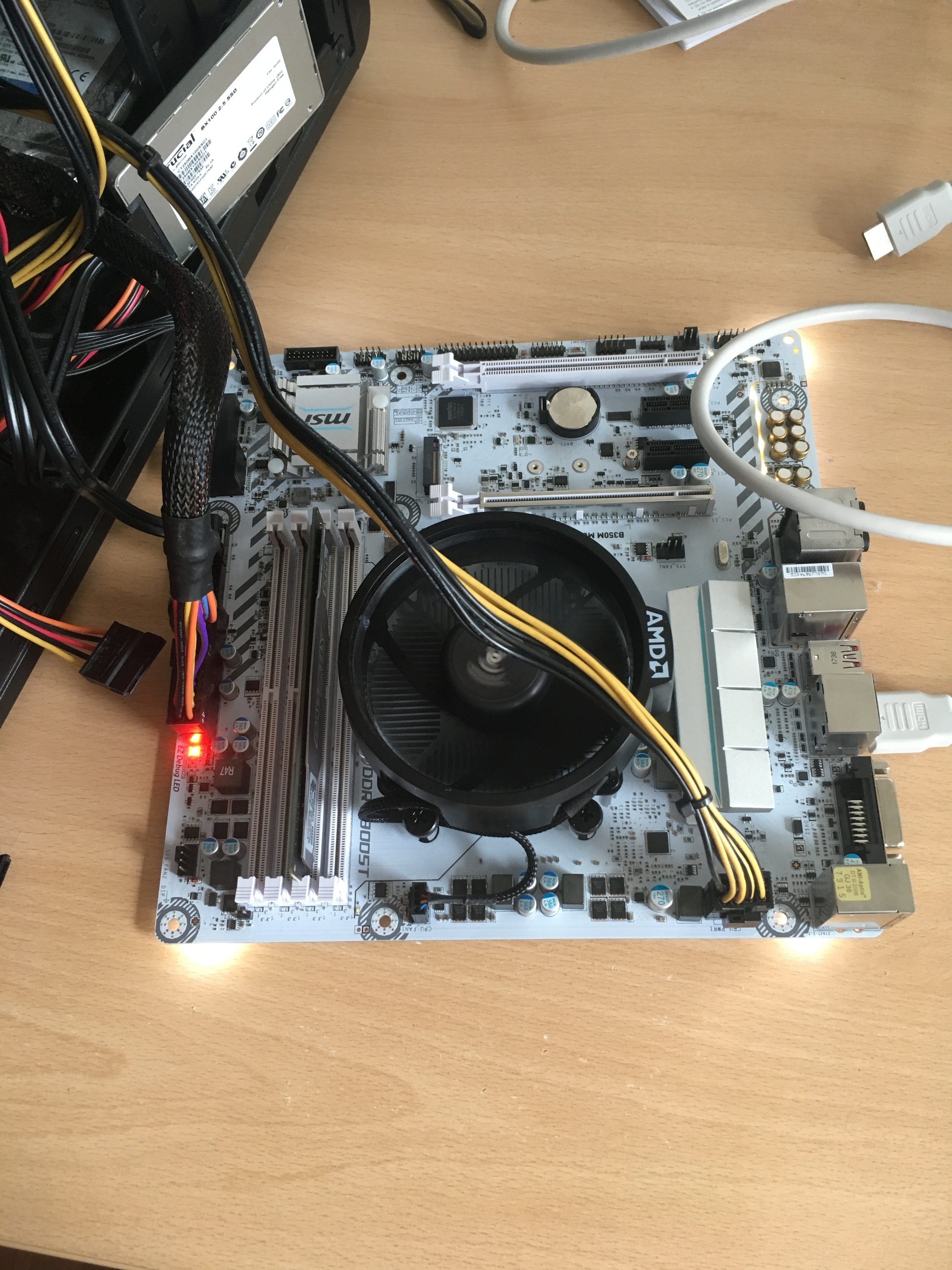

  • Horatius
  • Registratie: Mei 2015
  • Laatst online: 22:30
Ik heb de voeding vervangen door het moederbord aan mijn huidige PC te hangen, geen verschil. Moederbord zegt nogsteeds ‘failed to boot or boot device not detected’. Toen mijn huidige oude SSD met win10 geprobeerd, nogsteeds hetzelfde.
Dus ik denk dat we veilig kunnen zeggen dat het of de processor is of het moederbord. Processor probleem kan je alleen testen met een andere processor dus ik denk dat ik een processor bestel die op AM4 past en een iGPU heeft als dat niet werkt ligt het aan het moederbord en ga ik klagen bij Azerty. Of is het jumpen van de CMOS nog een gok waard?
Nieuwe setup:
Setup 2
[ Voor 13% gewijzigd door Horatius op 11-03-2018 13:25 ]

Horatius schreef op zondag 11 maart 2018 @ 13:25:
Enige wat je daarmee gedaan hebt is bewezen dat beide voedingen voldoen voor je oude PC, niet dat een of beide ervan geschikt is voor je nieuwe.
Nu - laatste kans - geef aub alsnog de informatie die gewoon in je topicstart had moeten staan of dit topic gaat dicht ivm te weinig info en inzet.

  • Thralas
  • Laatst online: 29-09 10:09
Horatius schreef op zondag 11 maart 2018 @ 13:25:Moederbord zegt nogsteeds ‘failed to boot or boot device not detected’. Toen mijn huidige oude SSD met win10 geprobeerd, nogsteeds hetzelfde.
Lijkt me niet.
Klinkt alsof hij het gewoon prima doet ('failed to boot or boot device not detected'), je krijgt alleen geen beeld - dat is je probleem. De kans dat iets hardwarematig stuk is lijkt me vrij klein, de kans op een incompatibiliteit of rare settings des te groter.
Sluit nu eens een andere monitor aan, of probeer wat degene boven me zegt.
  • Horatius
Na het batterijtje eruit hebben gehaald de monitor meerdere keren hebben ontplugd en andere geprobeerd bootte hij opeens wel. Ik denk dat het aan de monitor lag, maar kan ik niet met zekerheid zeggen.
Hartstikke bedankt allemaal voor jullie hulp en inzet! Hopelijk kan dit topic nog een hulp zijn voor anderen.
