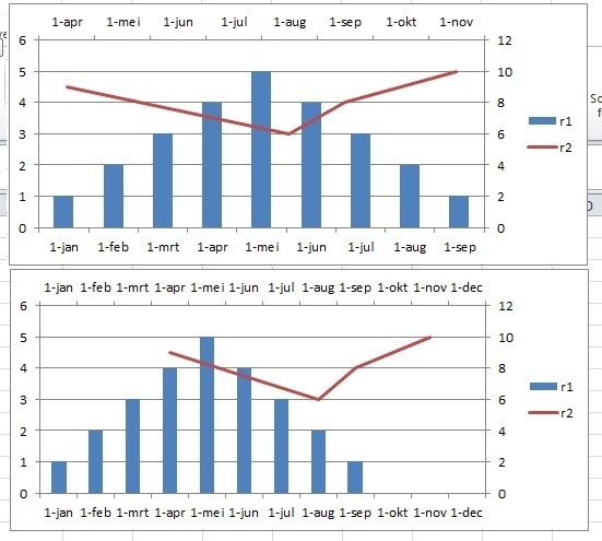

Dag,
Ik heb 2 soorten gegevens: eerste is de waterkwaliteit die om de maand is gemeten en de tweede is op een willekeurige dag de hoeveel ton toegepaste grond. Nu wil ik de relatie tussen de waterkwaliteit en de toegepaste grond in 1 grafiek zetten.
ik gebruik voor de toegepaste grond een secondaire as en gebruik hiervoor een gegroepeerde kolom en voor de waterkwaliteit een spreidingslijn. Ik gebruik een spreidingslijn in plaats van een gewone lijn, omdat niet elke datum een waarde heeft en hierdoor geen mooie lijn krijgt (met nul invullen is een vertekend beeld). nu is het probleem als ik de waterkwaliteit in de grafiek van de toegepaste grond zet, dat de datum verspringt maar de kolommen blijven staan. De puntgegevens komt dus niet overeen met de x-as (zie bijlage). Dus iets is toegepast op 12-10-2012 en in de grafiek zie je het op 3-4-2013... wie kan mij helpen om dit te verhelpen.

Secundaire assen komen in paren. Voeg je een 2e y-as toe krijg je er gratis een 2e x-as bij. Alleen die wordt standaard verborgen. Het probleem van de TS lijkt erop dat een deel van de data wordt afgebeeld op de verborgen as en dat hij de data afleest op de getoonde as. Dat zal iid dan niet kloppen.
Als je wilt dat die assen synchroon lopen heb je twee keuzes. Door dezelfde brongegevens te kiezen zijn ze automatisch hetzelfde. Als dat niet mogelijk/wenselijk is moet je er handmatig voor zorgen dat de minimum en maximum waarden van de x-assen gelijk zijn. Zorg er ook voor dat het beide datumassen zijn en niet een van de twee categorieassen.
Afbeeldingslocatie: https://tweakers.net/ext/f/PKB4sMrOSklVYzumGw5lvjOz/full.jpg
Combinatiegrafiek met sec. assen; assen automatisch resp. x-as vastgezet.

Dat heb ik ook gedaan, maar als ik dan een secondaire as wil maken van de toegepaste partijen, dan verschuift de x-as zonder dat de waterkwaliteit zich aanpast. dus hij pakt een andere x as verdeling voor waterkwaliteit en de toegepaste partijen. dus je kunt de gegevens in de grafiek niet met elkaar vergelijken.
[ Voor 10% gewijzigd door Lustucru op 12-03-2018 23:34 ]
De oever waar we niet zijn noemen wij de overkant / Die wordt dan deze kant zodra we daar zijn aangeland

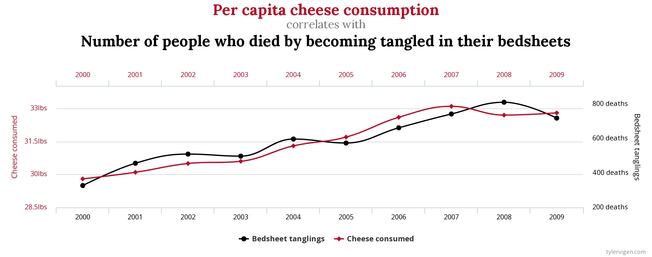

@Lustucru de bovenste grafiek laat mooi het probleem met secundaire assen zien; door het geschuif met de secundaire x- en y-assen wekt de afbeelding de illusie dat een correlatie bestaat tussen r2 en r1, terwijl deze er (mogelijk) helemaal niet is (laat staan dat er een causaal verband is ;-) )
meer mooi voorbeelden hiervan
vreemde correlatie
[ Voor 8% gewijzigd door breew op 13-03-2018 08:01 ]

Imho is het niet zozeer een probleem met secundaire assen maar voorbeelden van slecht gebruik van tooling en statistiek. ;). Die eerste grafiek is gewoon heel fout opgemaakt; de andere voorbeelden zijn schoolvoorbeelden van onterecht conclusies uit statistische correlaties.
