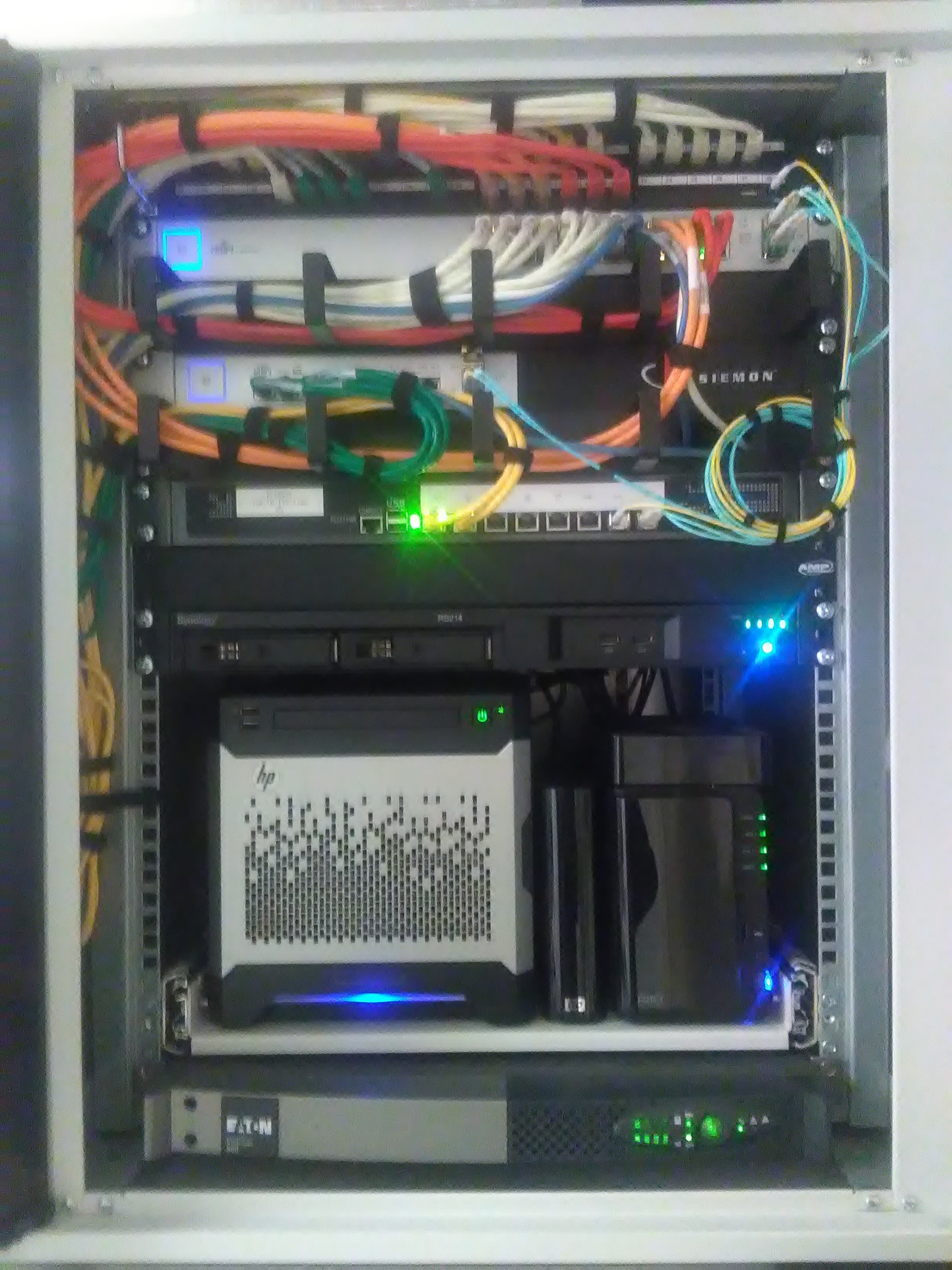

Ik gebruik Xs4all nu ruim een half jaar met mijn Pfsense box.
https://gathering.tweaker...message/53217917#53217917
Deze is rechtstreeks op het glas aangesloten.
Bij mij werkt het prima d:)b
Deze handleiding heb ik gebruikt.
Ik gebruik deze http://www.fs.com/products/37922.html .
