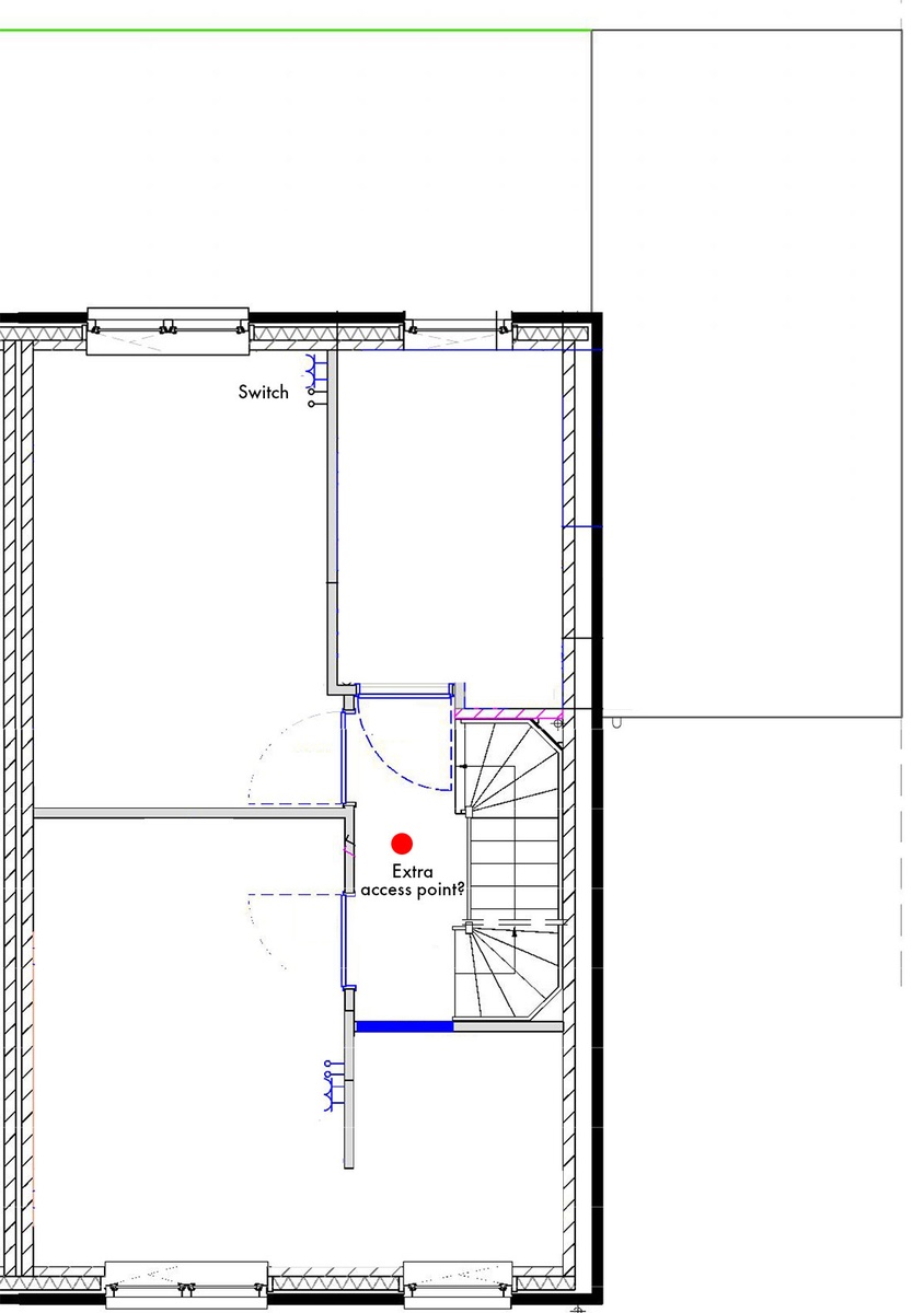

Met 2 AP in je woonkamer ga je zeker geen probleem hebben, zelfs als dat in een TV kast zit.
Boven zou ik dat in de achterste kamer tegen de muur tussen de 2 grote slaapkamers hangen.
Je geraakt met een AP makkelijk door een binnenmuur, en de kamer rechts achter krijgt ook nog signaal van beneden.
In de kamer van je kinderen zeker telkens 2 ethernet verbindingen leggen voor een laptop of vaste PC. desnoods hang je daar nog een extra AP aan.

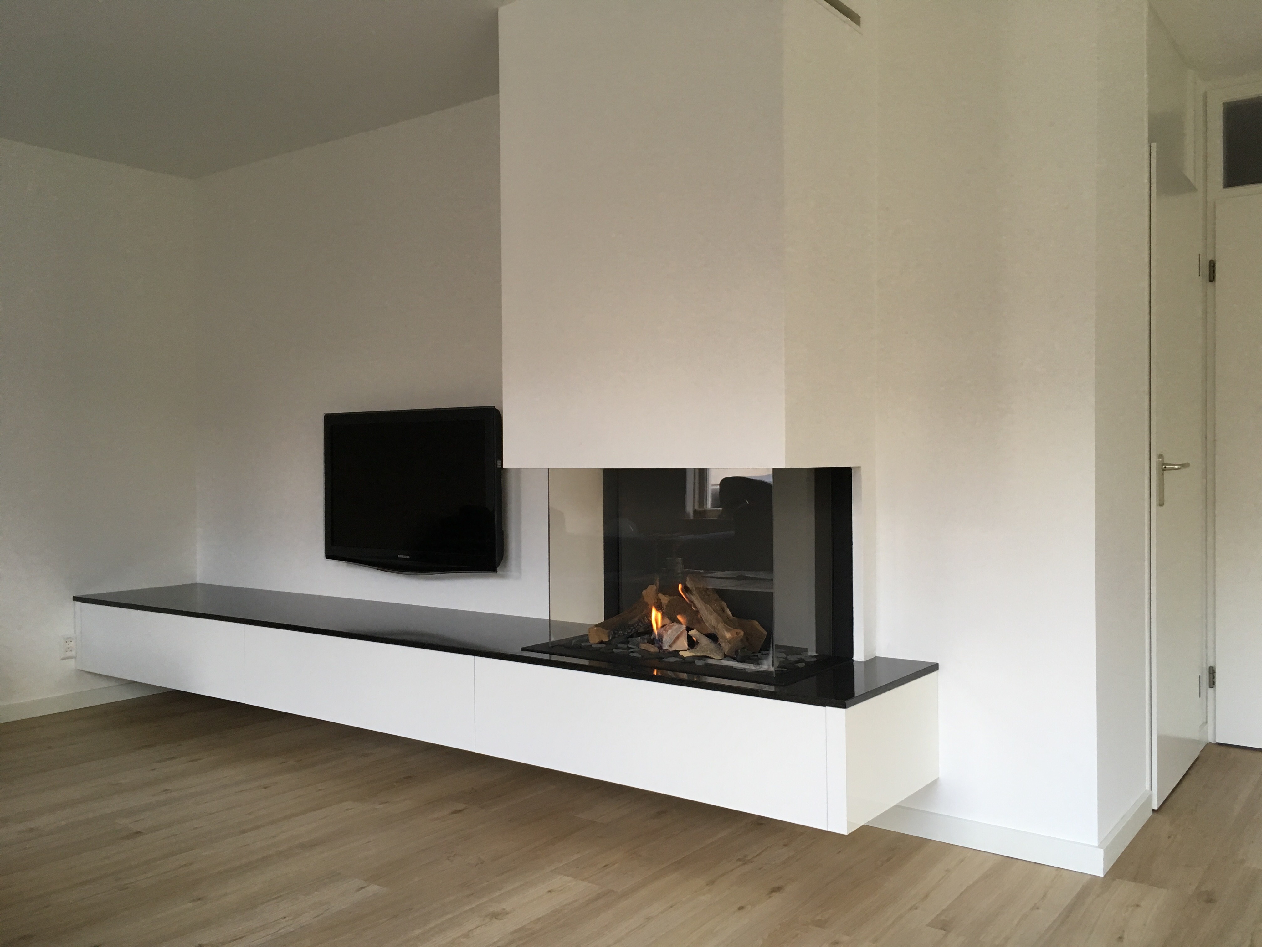

Ik heb nog even met mijn vriendin gekeken en we hebben een compromis kunnen sluiten, in de woonkamer in de hoek aan het plafond:
Afbeeldingslocatie: https://tweakers.net/ext/f/BS1vrGbLGF3fEQpls0qYLSyX/thumb.jpg
1e verdieping, wifi toch op een slaapkamer omdat het dan iets centraler op de verdieping is:
Afbeeldingslocatie: https://tweakers.net/ext/f/0dXNsDCtcnfOTSNs7V9vfX7a/thumb.jpg
Wat vinden jullie, beter?
"Ideas are easy. Implementation is hard." | PSN: JSKam
  • barber
Ik heb zelf 3x een Ubiquiti UniFi AP-AC LITE access points. Voor elke verdieping een.
Die in de woonkamer ligt ook plat in de tv kast vanwege het niet in zicht te willen hebben. Op de 1e en 2e verdieping hangen ze wel aan het plafond in het halletje.
Heb eigenlijk overal in huis (220m2 woonoppervlakte, betonnen muren en vloeren) perfect bereik.

De hoeveelheid AP's zal vallen en staan met de interferentie van de buren. Als die er nu niet is, dan gaat ook één AP op de begane grond goed werken.
Je kan óók naar 5 GHz overschakelen, deze heeft wel minder bereik, maar is "schoner", qua interferentie.
  • Jer0entjeh88
  • Laatst online: 27-11 23:47
Jer0entjeh88
display: grid;
Verwijderd schreef op woensdag 7 maart 2018 @ 10:50:
Duidelijk verhaal, maar positie speelt hierin ook een grote rol toch? Zijn de rode stippen op de plattegrond dan goed genoeg?
Op de eerste verdieping wel. Maar een AP in de TV meubel..... Tja... Probeer het eens, zie hoe het werkt.
En speel zeker later met de vermogens,. Zet bv. beide AP's op laag vermogen, kijk hoe de dekking is. Kijk ook hoe de telefoons / tablets etc... van de ene AP naar de andere gaan. Als ze blijven "plakken" (als je bv. van de BG naar 1-ste verdieping gaat), dan moet het vermogen op de 1-ste iets hoger gezet worden. Maar ook weer niet té veel etc....
Allemaal afhankelijk van de client (jouw telefoon etc...)
Het instellen van die vermogens kan wel een week en zo duren, maar als het eenmaal werkt, gaat het wel goed.
Ik heb inmiddels al heel wat van die Ubiquiti's weggehangen, in verschillende woonhuizen en bedrijfjes. Die 2 punten gaan prima voldoen voor je indoor dekking.
  • Jer0entjeh88
Jer0entjeh88
display: grid;
Verwijderd schreef op woensdag 7 maart 2018 @ 12:29:
Yes dat begrijp ik, het idee is om de AP uit het TV meubel te halen en dan in de hoek van de woonkamer te hangen tegen het plafond, zoals getekend in de nieuwe plattegrond in post: Jer0entjeh88 in "Wifi plan nieuwbouw huis"
Lijkt me beter dan in het TV meubel toch?
Niet helemaal. De TV meubel is meestal van hout. Dat houdt bijna geen signalen tegen. In de hoek van de kamer kom ik gipswanden tegen. Maar omdat het huis redelijk "open" is, zou het kunnen werken.
Tip: Zet tijdelijk een AP neer in de hoek. Maakt niet uit dat er geen internet is. Het gaat erom dat hij na het opstarten een WiFi signaal uitzendt. Dan kan jij door de verdieping lopen en kijken hoe de dekking is.
Liever wel met dezelfde AP testen die je straks ophangt. Dus voeding is voldoende (als de AP al geconfigureerd is.
  • Jer0entjeh88

Verwijderd schreef op woensdag 7 maart 2018 @ 12:38:
Goed idee, echter moet ik nu al wel aangeven waar ik loze leidingen wil laten leggen. Als het geen verschil is tussen het tv meubel of in de hoek van de kamer, dan laat ik die loze leiding in de hoek vervallen. Dat scheelt weer een 110 euro ;)

Jer0entjeh88 schreef op dinsdag 6 maart 2018 @ 20:31:
Yes die had ik ook gezien, 4 poorten POE lijkt me voldoende.
Als je hem aan het plafond hangt, zou ik hem redelijk centraal hangen. Of dat in een slaapkamer is of in het trappengat/overloop maakt dat niet zoveel uit.
Als je hem aan een muur wilt hangen, zou ik een buitenmuur kiezen. Die dingen stralen niet perfect in 360 graden rond. Eigenlijk zo'n beetje alle kanten op, behalve naar de kant waar je hem ophangt.
En ik verwacht dat je met 2 APs goed wifi moet kunnen halen door het hele pand.
2 punten waar je rekening mee moet/kunt houden:
  • Als je de APs nog niet hebt aangeschaft, kun je ook kijken naar de AC-LR, die schijnt betere range te hebben.
  • En deze APs werken inderdaad op PoE,maar bijvoorbeeld de Pro en HD hebben PoE+ nodig om te werken. Als je voor een switch gaat ipv de injectors, en je wilt toekomstbestendig zijn, moet je de USW-8P-150W hebben (of een ander model/vendor)
Ik zou in het begin ze lekker achter je TV meubel leggen (met ophangpunt tegen de muur van de buren aan) en op de slaapkamer (tegen de buitenmuur). Dan liggen ze bij de switches, waar je dus ook stroom hebt, en centraal. Je kunt ze altijd nog verplaatsen en op de beste plek ophangen.
De keuze is zit hem voornamelijk in de centjes en hoe fancy je het wilt :)

@Jer0entjeh88 Is het evt. geen idee om een AP in de linker bovenhoek te plaatsen (op je tekening), evt. daar net achter de gordijnen (wel aan het plafond).
Met een beetje geluk kan je dan ook nog net een stuk van je achtertuin mee pakken :)
Al zou het nog mooier zijn als je b.v. bij je garage aan de achterkant ofzo een loze buis uit laat komen buiten voor een evt. outdoor AP (of als je iets als een overkapping gaat maken achter in je tuin ofzo, om hem daar te plaatsen).
En zou toch evt. nog even kijken naar de pricewatch: Ubiquiti UniFi AC In-Wall
let hierbij wel op, deze moet op een losstaand inbouwdoosje, en kan niet zo best in/bij een "batterij" van 4 of 5 dozen naast elkaar

Annuk schreef op woensdag 7 maart 2018 @ 18:43:
Linker bovenhoek heb ik ook aan gedacht, maar hoe is het bereik in de keuken dan? Wi-fi in de tuin maakt me voorlopig nog niet zoveel uit, hier gaat sowieso een loze leiding naartoe.
De In-Wall is opzich een mooi product, maar ik heb daar geen losstaande inbouwdoos. Dit is een 2-blok. In het Ubiquiti forum heb ik gezien dat dit niet echt lekker past, en er in de ombouwdoos gezaagd moet worden. Dan leg ik liever een AC Lite in het TV meubel.

Jer0entjeh88 schreef op woensdag 7 maart 2018 @ 20:08:
Als de benedenverdieping 1 grote open ruimte is verder zal je mijns inziens volgens mij weinig problemen gaan ondervinden met je bereik en snelheid in de keuken..
Kwa tuin zou ik zorgen dat je straks (overkapping ofzo??) daar een mooie ruime mantelbuis naartoe legt vanaf je huis waardoor je in principe alles heen kan leggen (stroom/utp/coax/water?)
De In-Wall is inderdaad een mooi product wat ik nu een paar x in handen heb gehad, en zoals je inderdaad zelf ook al zegt in het UBNT topic hier is het al eens naar voren gekomen m.b.t. die inbouwdozen, daarom zeg ik ook wees er op verdacht dat het een losse doos is/wordt..
Afhankelijk van waar je tv-meubel e.d. komt (en de rest v/d indeling van je kamer) kan je evt. ook kijken of je tegen de linker (lange) muur een losse inbouwdoos kan plaatsen waar je b.v. zo'n In-Wall plaatst, als je daar bv. een kast/dressoir naast plaatst valt het amper meer op en hangt de In-Wall ook prima vrij :)
Maar ook je initiële plaats rechts in het midden zou volgens mij wel een prima plek zijn voor de AC Lite, zou hem daar liever plaatsen dan achter/in het tv-meubel in ieder geval.

Annuk schreef op donderdag 8 maart 2018 @ 11:21:
Er gaat inderdaad een 5 aderige grondkabel op rol naar de achterkant van het huis. Hier komt nog een extra loze leiding bij voor UTP. Met het aanleggen van de tuin moeten we even goed kijken wat we hiermee precies gaan doen :).
Mijn voorkeur heeft toch de AC lite t.o.v. de In-Wall. Ik denk dat ik dan kies voor de optie rechts in de hoek van de woonkamer zoals getekend.
Nu alleen nog de 1e verdieping, is de nieuwe plek goed? Of is de hal een betere plek?

Jer0entjeh88 schreef op donderdag 8 maart 2018 @ 11:44:
5 aderig als in een 3 fasen kabel (krachtstroom?) of toepassen als 1 fase + 2 optionele draden voor iets schakelen vanuit huis?
Als je 3F + optionele schakeldraden wilt hebben moet je 6 of 7 aderige kabel pakken evt. ;)
En gooi gewoon 1 grote/dikke mantelleiding naar/door je tuin heen waar alles doorheen kan, neem deze ruim genoeg zodat er altijd nog iets bij door kan als je op een later moment nog iets bedenkt.
Opzich ligt die plek waar het AP nu is ingetekend vrij centraal op de verdieping, maar let goed op (denk goed uit) waar je de wifi voornamelijk wilt gebruiken en waarvoor ;)
Is het de masterbedroom en wil je het voornamelijk gebruiken om nog ff met je tablet een beetje te surfen, of wordt het een thuiskantoor/werkplek waar je nog meer apparatuur (via wifi) hebt staan?
Denk daar natuurlijk ook over na voor de verdere patchpunten in je kamers boven...

Annuk schreef op donderdag 8 maart 2018 @ 12:04:
De 5 aderige kabel bevat: 0, continu, 2 geschakelde fases en randaarde. Ik heb daar verder niet veel verstand van maar dit werd aangeraden door de bouwbegeleider...
Wifi gaat vooral gebruikt worden voor telefoons en tablets (evt later voor domotica). Computers worden allemaal bedraad aangesloten. De kamer links boven op de 1e verdieping wordt de werkkamer. Hier komt een bureau bij het patch punt met een extra switch.
Op de slaapkamer (kamer links onder op de 1e verdieping) wordt de televisie ook bedraad aangesloten.

Jer0entjeh88 schreef op donderdag 8 maart 2018 @ 12:10:
Enkele fase dus en 2 schakelbare draden (om evt. een wisselschakeling te maken voor je tuinverlichting.. te schakelen vanuit je woning en/of vanuit je tuin(huisje)/overkapping/whatever).
Als die kamer ook inderdaad je werkkamer wordt zou ik het AP daar toepassen, ervan uitgaande dat je geen aluminiumfolie op de muren gaat plakken of dat je zwaar-gewapend-betonnen muren tussen je (slaap)kamers gaat krijgen moet dat prima afdoende zijn.
Zorg trouwens (als je de optie nog hebt) om op zoveel mogelijk plekken de loze leidingen gespiegeld kan krijgen, kost inderdaad wel (flink) wat extra, maar zo houd je wel de optie's open om evt. je indeling makkelijk te veranderen zonder dat je overal kabels over de plinten mag gaan plakken oid.
Is het een vrij staand huis, of heb je veel buren (lees: veel WiFi netwerken) om je heen?

Verwijderd schreef op donderdag 8 maart 2018 @ 12:54:
Het is een 2 onder 1 kap woning. Buren heb ik wel gewoon, denk dus ook wel wat WiFi netwerken.
Jer0entjeh88 schreef op donderdag 8 maart 2018 @ 13:09:
Dan kán dat een probleem worden. Niet zozeer de dekking. Je moet dan een vrij kanaal vinden. En dat kan een probleem worden.
Op 5 Ghz zal dat minder een probleem zijn.
  • Jer0entjeh88
Jer0entjeh88
display: grid;
Verwijderd schreef op donderdag 8 maart 2018 @ 13:48:
Een probleem in welk opzicht precies?
Probleem van het vinden van een vrij kanaal. Mensen kijken naar "het aantal streepjes" op de telefoon, en zien "volle bak". Maar toch klagen dat het langzaam werkt.
Natuurlijk, als de buurman té dicht op jouw kanaal zit, wordt óók zijn signaal meegenomen in de "streepjes". Maar dat betekent niet dat het snel werkt.
Vergelijk: Een kamer vol mensen die met elkaar praten. jij doet de deur open en hoort een hels kabaal (want iedereen praat maar door elkaar). Dat zijn die streepjes. Volle bak.
Maar als jij één bepaald persoon wilt horen (lees: de router of AP), dan gaat dat moeilijk, omdat iedereen er door heen praat.
Vergelijk maar met vergaderingen waarbij heftige discussies ontstaan. Op een gegeven moment weet je nit meer naar die je moet luisteren.
Nou dát is precies wat er kan gebeuren. Bij 2,4 GHz heb je maar 3 vrije kanalen. Bij 5 GHz veel meer. Dus de kans dat je daar alle kanalen bezet zijn is veel kleiner.

kan je een poe accespoint ook via een stugge kabel aansluiten ?
Situatie: vanuit de meterkast loopt een loze leiding naar de 1e verdieping waar ik ac point wil ophangen.
Nu dacht ik zelf eraan een stugge kabel te trekken , die afwerken met een wandaalsuiting en daar de ac point op aan te sluiten.
of mis ik iets dan?

Ik heb een woonkamer van vergelijkbare grootte en mijn AP ligt gewoon in de TV kast. Wifi signaal is echt prima, ook in de tuin.
Een AP boven, bij een loze leiding het dichtst bij het midden van de ruimte voldoet. In de meeste nieuwbouwhuizen zijn de binnenmuren nu niet echt heel erg wifisignaalblokkerend (i.t.t. tot de vloeren.)

ik krijg ook een nieuwbouw woning en wat je zegt is dat ik dus op alle de 3 de woonlagen in de gang een accesspoint kan ophangen (moet dit dan tegen het plafond of tegen de muur - wat is beter ) met PoE - ik moet nu de opties al doorgeven, terwijl huis pas over 2 jaar af is :)
Thanks !!

Ik heb er 2, 1 op de begane grond en 1 op de bovenste verdieping.
Muur of plafond is allebei prima en sterk afhankelijk van de indeling van je huis. PoE is dan wel het meest geschikt.

even een vraag van een leek; ik heb op mijn in aanbouw zijnde woning ook her en der loze leidingen laten plaatsen voor de AP van Ubiquity; kan ik op een stugge utp kabel een connecter plaatsen en die in de AC steken en in de meterkast op een patchkabel ? of moet ik een wallcontactdoos met utp installeren en die op spanning zetten via een POE switch en dan een los kabeltje vanuit de wallconnecter naar de AP.

Ik heb bijna 1 op 1 dit hangen (nieuwbouw jul 2018)..
Beneden verdieping in hoek een AC Pro, en op overloop eerste verdieping een AC Lite. AC Lite haalt zelfs delen van zolder. Hierdoor op dit moment noodzaak niet van extra wifi op zolder.
Ik heb een loze leiding in mijn schuur, maar volgens eerste testen (tuin nog niet gebruikt) heb ik via AC Pro redelijk bereik in tuin.
Ik vind het mooi hangen, meeste mensen zien ze niet eens hangen als ze komen "kijken". s Nachts geven ze een mooie blauwe gloed wat handig is voor kinderen bijv als ze naar wc gaan.
Ik zou ze lekker aan het plafond hoek beneden en overloop gaan hangen.
@Lennartc ja er zijn connectoren voor stugge kabels. Het wordt niet aangeraden voor het afbreken intern maar dat is meer als je vaak aan kabel zit. Echter sluit je hem aan en hang je ze op en kom je er vervolgens niet meer aan.. Ik wilde geen kieren, vandaar dat ik UTP connectors geknepen heb, en andere kant ge patcht. Het hangt nog geen maand maar nog geen klachten.

loeberce schreef op woensdag 7 maart 2018 @ 13:16:
Ik heb twee AC-lite AP's maar zou adviseren om ze aan het plafond te hangen. Dat geeft betere ontvangst dan weggestopt ergens.
Heb nu 3 AP's van Ubiquity. 1 in de schuur/veranda voor dekking in de tuin. De tweede hang in de nok van onze zolder etage. Die heeft een vloer van houten balken dus de dekking van de eerste etage er onder is prima. De vloer tussen begane grond en eerste etage is echter beton met daar bovenop nog een heel raster van ijzeren netten waar de vloerverwarming op vast gezet is. Net rond het trapgat kon je nog wat Wifi meepakken voordat de AP op zolder werd opgehangen, maar iets verder daar van af was het naatje.
De AP voor de begane grond wil ik toch in de meterkast hangen omdat die redelijk centraal in geplaatst is. Misschien dat jullie ervaringen hebben of het helpt als ik de AP met een beugel wat lager hang dan stijf tegen het betonnen plafond? De antenne karakteristieken van die AP geven wel aan dat horizontale montage het beste is.
  • loeberce
  • Laatst online: 27-11 14:49
Het is een kwestie van proberen denk ik. Voorheen had ik eentje aan de muur hangen en dat werkte prima voor het grootste deel van de begane grond. En die hing niet centraal, maar in een uithoek. Is bij de meterkast aan het plafond een optie?
