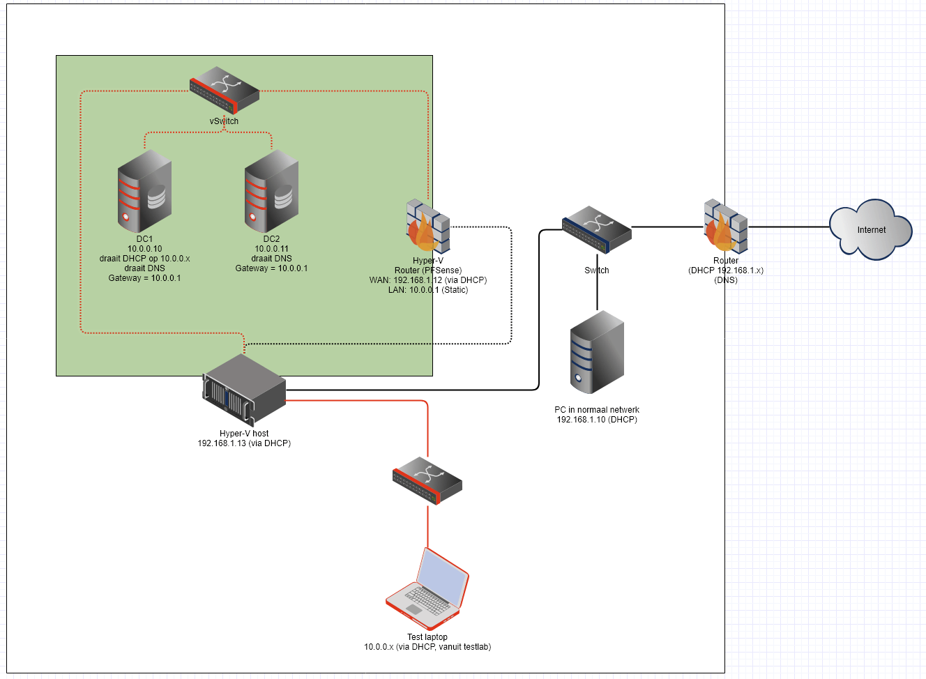

Geen issue: Krijgen de clients nu dhcp van een dhcp server die geconfigt is in het zelfde lan als de domain controllers? Het is namelijk de bedoeling dat je clients in hetzelfde netwerk zitten en het ip van je domain controller krijgen als dns

Ik denk dat max3400 best weet wat je bedoelt maar dat jij nog niet de kennis hebt om onze vragen goed te vertalen. (Geeft niet)
Het opzetten van een dc is easy of het nu fysiek is of in een vm.
Kan je eens beamen of je onderstaande stappen allenaal goed heb staan:
- Virtual switch in hyperV welke op je netwerk kan komen
- domain controllers zitten in hetzelfde netwerk als je clients
- je clients krijgen een dhcp adres geeft deze de juiste dns mee ? Dit moet namelijk het ip van de domain controller zijn.
Als je dhcp niet zo is aangemaakt fix dit dan of geef je laptop eens een fixed ip om te testen of je er dan wel komt.

  • 3DDude
  • Laatst online: 17:37
3DDude
I void warranty's
Verwijderd schreef op dinsdag 6 maart 2018 @ 19:49:
Dag bdevogt en EICondor,
Allereerst wil ik u danken voor spoedig antwoord.
De netwerkinstellingen zijn als volgt ingesteld :
1. De server zelf met Windows Server 2016 Datacenter:met 2 netwerkkaarten :
a) Netwerkkaart 1 WAN connectie :
IP : 192.168.10.2
SM : 255.255.255.0
DG : 192.168.10.1
DNS 1 : 192.168.10.1
DNS 2 : none
b) Netwerkkaart 2 LAN connectie :
TCPIP/IPv4 niet ingesteld omdat deze wordt vervangen wordt door een VEthernet (VM External Network)
c) VEthernet (VM External Network connectie :
IP : none DHCP
SM :none DHCP
DG : 192.168.10.1
DNS 1 : DHCP
DNS 2 : DHCP
Dit is geen wan adres --> 192.168.x.x maar een private range
Je server heeft 2 fysieke netwerk kaarten.
Deze Team je zodat het samen 1 uplink naar je LANwordt.
OF
Je kunt ook zeggen ik zet ze allebei in dezelfde range dus 192.168.10.254 en 192.168.10.2
Een Netwerkkaart laat je dan gewoon in het Lan zitten en de ander bridge je door een External Virtual Switch van te maken.
Vanuit de hyper-v Virtual switch manager maak je een nieuwe Externe vSwitch aan.
Noem deze voor het gemak
vExternal en selecteer de netwerkkaart van je LAN.
check ook het vinkje "Allow management operating system to share this network adapter"
---> Als het goed is heb je dan een vExternal switch die gekoppeld is aan een netwerkkaart (of een TEAM van 2 netwerkkaarten).
Deze kun je op je VM's bij de eigenschappen dan weer selecteren.
Geef je alle systemen een IP in dezelfde range kan jij gewoon op je laptop de DNS servers instellen die je hebt.
Of je moet zorgen dat je routering op orde is, zodat je clients die in een 10.x.x.x range naar de DNS in 192.168.x.x range kunnen en dat de DNS server ook weet waar het netwerk verkeer voor 10.x.x.x. range toe moet.
*note: vandaag heb ik NIC teaming LACP ingesteld :)

Het helpt jou en ons aanzienlijk meer als je niet kiest voor Nederlandse installaties maar Engelstalige installaties; hiermee "praat" je universeel en ook alle opleidingen van Microsoft zijn in het Engels. Ook Google snapt Engels beter en zitten we sneller op dezelfde lijn als je iets vraagt of antwoord gaat krijgen.
Dan even wat extra aanwijzingen over "In deze Hyper-V heb ik twee domein controllers met Windows Server 2016 Standard virtueel aangemaakt, die virtueel met elkaar verbonden zijn "
1. "Deze Hyper-V" bestaat niet ;0
2. Virtueel met elkaar verbonden kan op 3 manieren via een Virtual Switch
3. Virtual Switch kan Internal / External / Private zijn en beinvloed direct de aangesloten Virtual NIC's
Hyper-V, met enige nuance, bevat een stuk software defined networking en "daarna" integreert elk (virtueel) MAC-adres per met je fysieke omgeving (de machine waarop Hyper-V geinstalleerd staat).
Lees dit nog eens op een rustig moment door; dit helpt je om test-omgevingen te bouwen op produktie-servers zonder dat je de produktie-omgeving (servers, netwerk, etc) hoeft lastig te vallen. Dit scheelt een slok op een borrel als het gaan om OTA/OTAP en TCO van een (kleiner) bedrijf.

Verwijderd schreef op dinsdag 6 maart 2018 @ 21:35:
Probleem gevonden.
DNS instellen op de laptop. Maar toch vind ik dit raar. Normaal moet dat automatisch gaan.
Ik kan me vergissen maar volgens mij is het heel simpel.
Je geeft aan dat het met handmatige DNS instellingen wél werkt. Dit klinkt mij heel logisch.
(simplified versie:)
Eerste onderdeel van het "probleem" is de functie van DHCP. Je moet begrijpen dat wanneer een PC om een IP vraagt in het netwerk dit van de DHCP server komt (dit is bij jou dus je router). Deze geeft een IP terug, maar ook de bekende Gateway (vermoedelijk de router zelf) en ook de hem bekende DNS (de router zelf, of de provider).
Je PC denkt dus vervolgens dat hij voor DNS verzoeken (nodig om domain te joinen) bij de router moet zijn.
Deze kent op zijn beurt niet de door jou ingerichte DC's en stuurt je het wijde internet op, die het domein ook niet kennen > error.
Dit kan op meerdere manieren gefixt worden.
1) stel handmatig de DNS adresen van je DC's in op de PC. Deze weet nu waar hij heen moet met DNS verzoeken.
2) Laat één (of twee, maar dat is mogelijk een stapje te ver ;) ) DC de DHCP afhandelen. Dit is de normale gang van zaken in veel bedrijven. Op deze manier kun je bij de DHCP lease dus direct automatisch de juiste DNS servers meegeven naar je clients.
Je moet dan uiteraard wel de DHCP op je router uitschakelen.
3) geef vanuit je router automatish de DNS (je DC) mee (dus niet die van de router/provider). Niet alle routers zullen dit kunnen.
Maar het is sowieso verstandig je wat in te lezen over de werking van DHCP, DNS en Gateways. Dit is belangrijk voor het goed functioneren van een domein omgeving.

  • Felyrion
  • Laatst online: 13:27
Felyrion
goodgoan!
Verwijderd schreef op woensdag 7 maart 2018 @ 00:07:
Met VMware kan je makkelijker vmswitches aanmaken. Of vergis ik me ?
Maar wat wil je daarmee winnen? Als het klopt wat ik zeg ga je daar geen enkel probleem mee oplossen.
Wat ik meestal doe in testlabs is een gescheiden netwerk maken. Hierin laat ik de DHCP én DNS afhandelen door de DC(s). Ik pak meestal een virtuele PFSense router/firewall (zonder DHCP ;) ) als gateway om dit netwerk te ontsluiten naar mijn eigen netwerk. Zo creëer je een netwerk binnen een netwerk.
Je geeft aan dat je host 2 netwerkkaarten heeft. Dat is mooi. Zo kun je aan de ene netwerkkaart de WAN hangen (dit betekent een IP in je eigen netwerk, dus van je router). Deze koppel je aan de PFSense, wat voor je testlab dus hetzelfde effect heeft als aan internet hangen.
De tweede netwerkkaart koppel je aan de vswitch binnen je testlab netwerk. Hier kun je een switchje aan koppelen waarop je PC's of laptops aansluit waarmee je wil testen. Deze vallen dan binnen je testlab en zullen DHCP krijgen van je test domain controllers.
Als bovenstaande echt abracadabra voor je is zou ik nog eens goed wat youtube filmpjes bekijken over de basis netwerk functionaliteit om een domein op te zetten. Succes!

Ja, inderdaad dat klopt. Dat is eigenlijk wat ik ook zit te denken. 2 netwerken maken. En zoals je zegt 1 netwerkkaart een netwerk maken voor de WAN en 1 netwerkkaart een netwerk maken voor de LAN.. Onze leerkracht zei van 2 verschillende netwerken te maken. Een public netwerk en een private netwerk.
Ik heb nog even een schetsje proberen te maken van de constructie zoals ik die net beschreef. Hierbij is alles "achter" je hyper-v host een eigen netwerk (groen is je virtuele omgeving). De zwarte stippellijn is de WAN die virtueel aan de PFSense hangt (de zwarte lijn doorgetrokken vanuit je eigen netwerk via NIC 1) De DC's hangen achter je virtuele switch. Dit netwerk is via de tweede NIC doorgekoppeld aan een fysieke switch zodat je er echte pc's aan kunt koppelen (rode lijn). Ik hoop dat je er wat aan hebt.
Afbeeldingslocatie: https://tweakers.net/ext/f/smHvOOqozTQw8I24kjtZI46m/full.png
