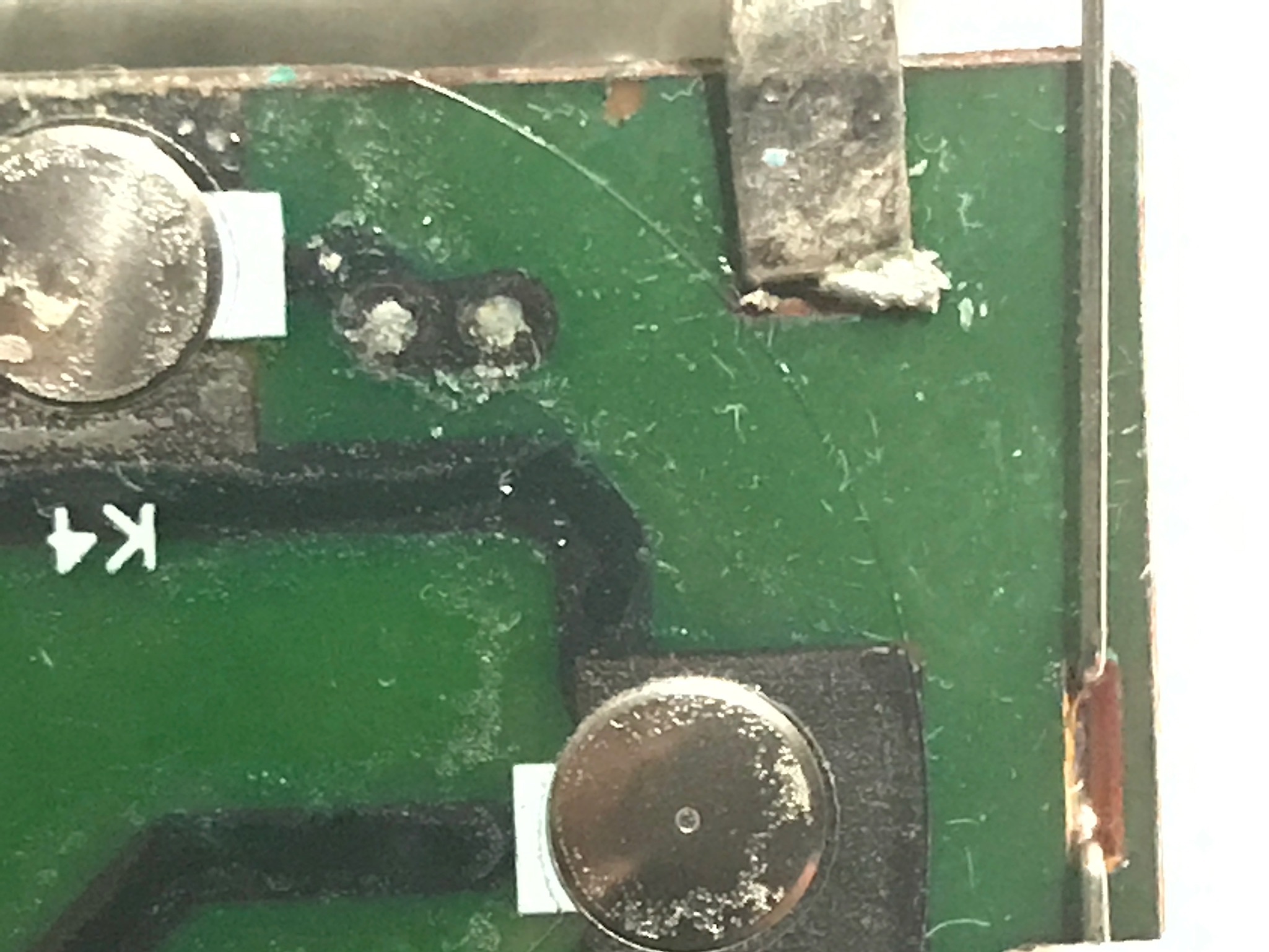

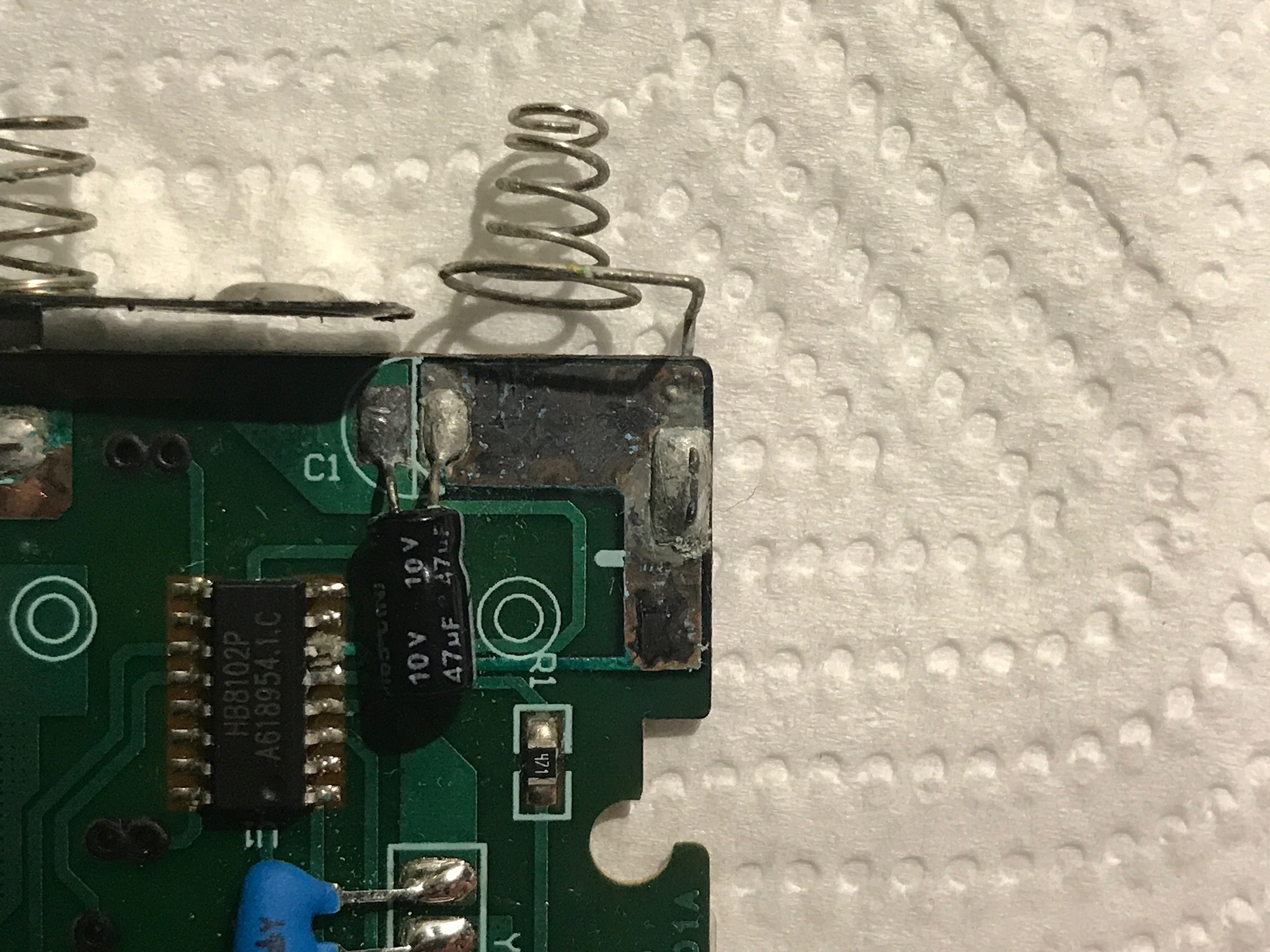

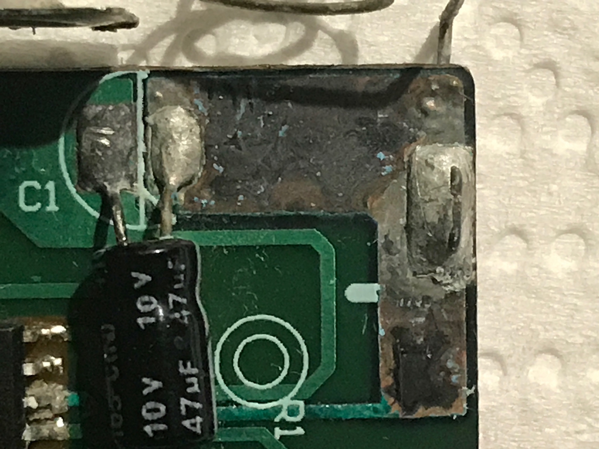

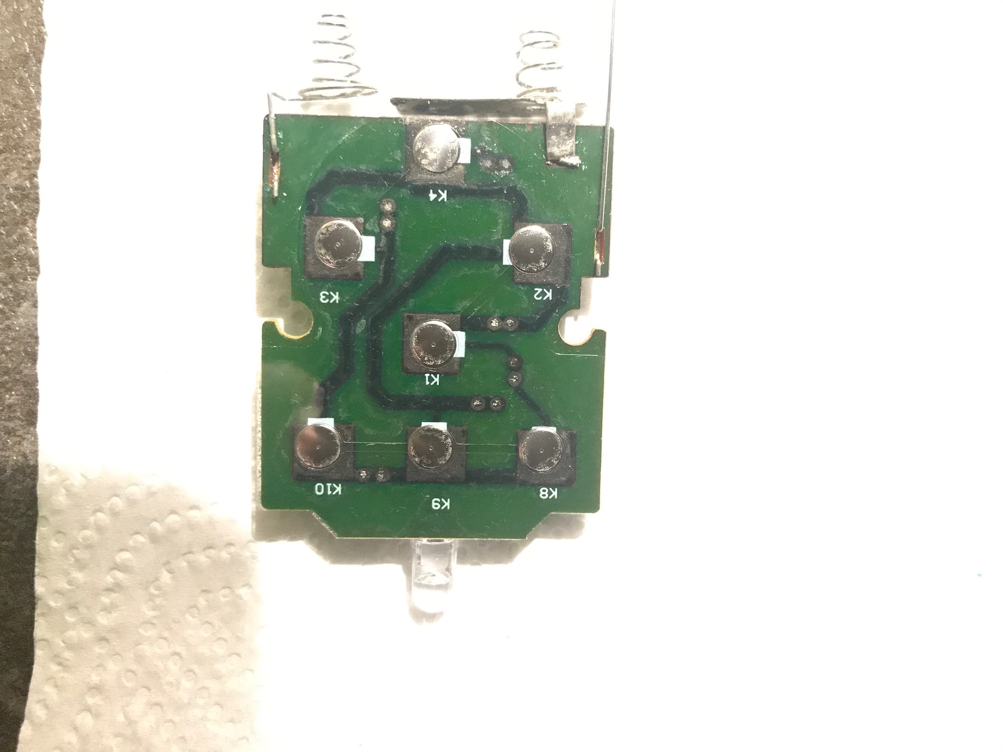

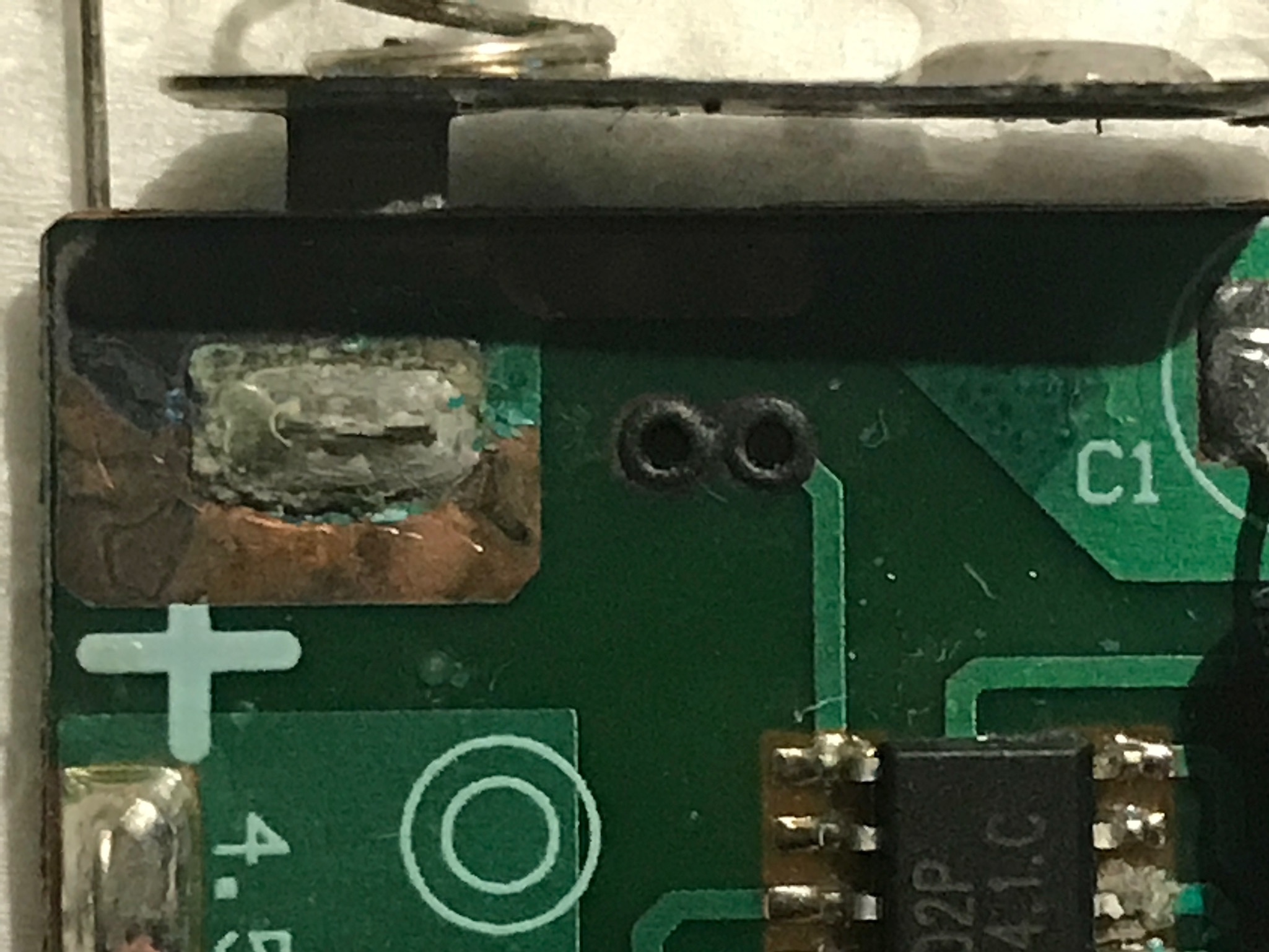

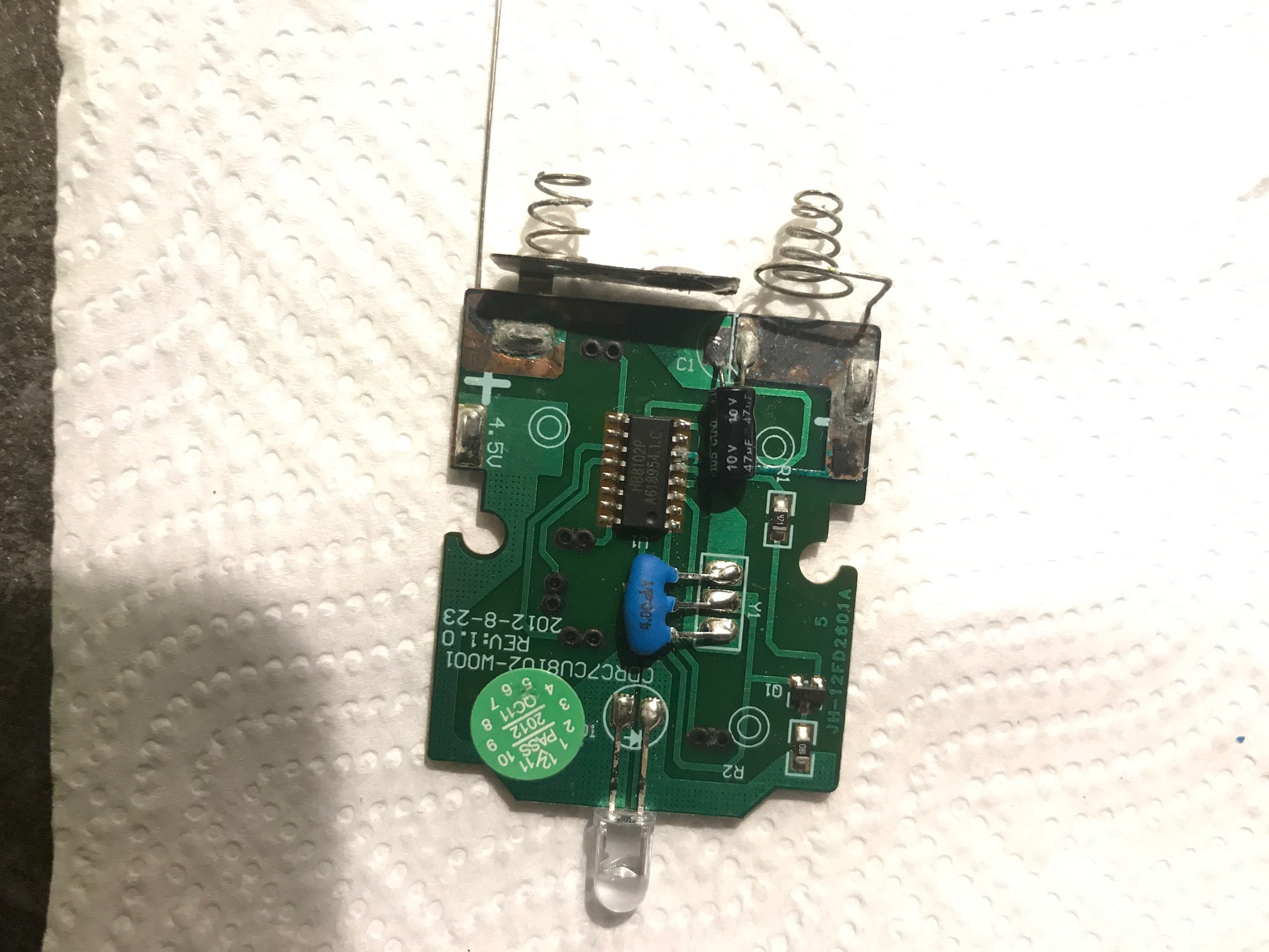

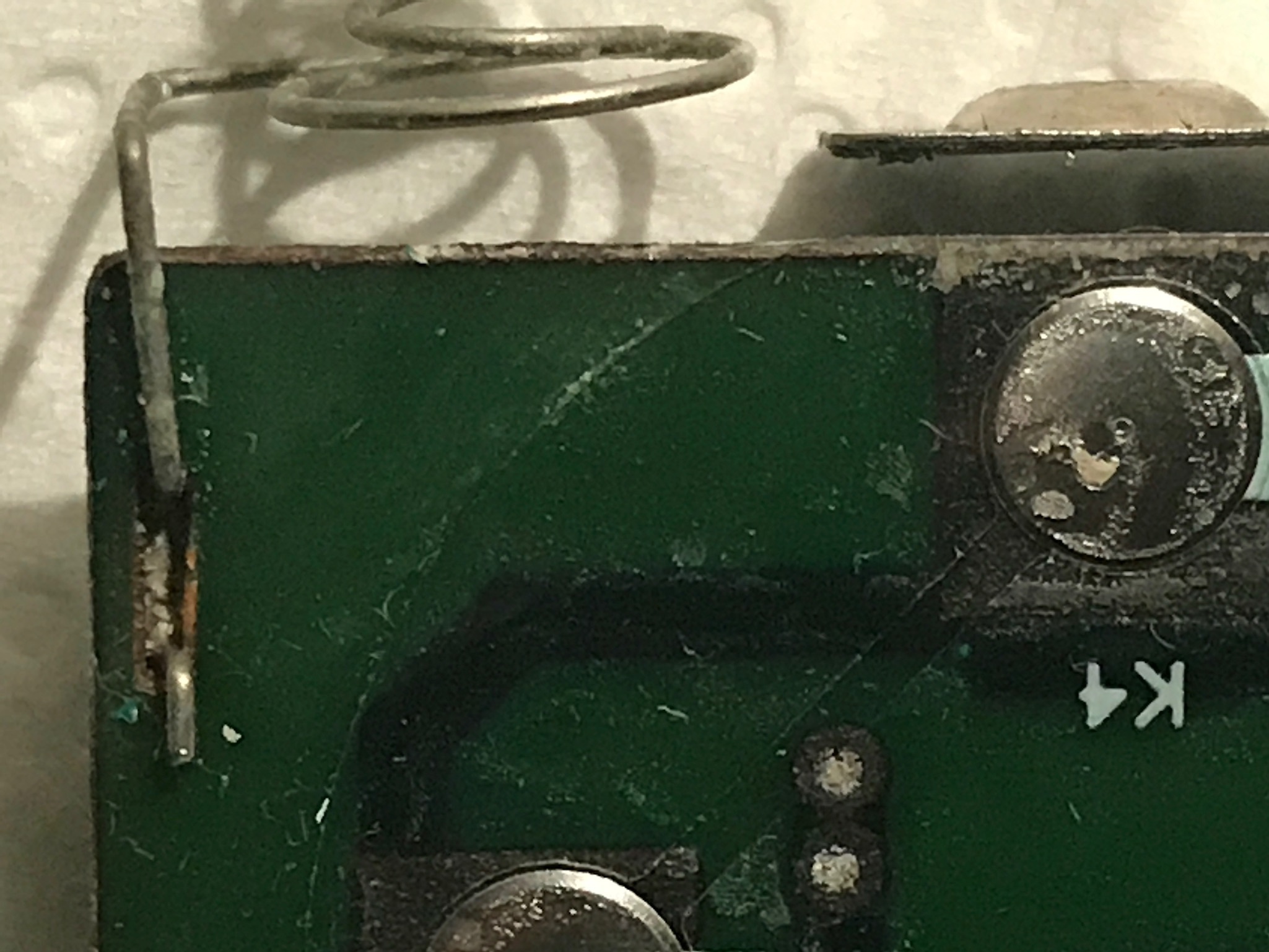

Ik was een tijdje mijn remote voor mijn Logitech Z906(speakers) kwijt en kwam deze gister tegen. Helaas kwam ik erachter dat een van de batterijen is gaan lekken en heerlijk is gaan corroderen. Als eerste het zooitje uit elkaar gehaald en met wat soda en een beetje water in combinatie met een wattenstaafje en tandenborstel alles zo goed mogelijk schoon gemaakt. Nadat alles droog was heb ik geprobeerd of de afstandsbediening weer werkt, helaas. Hij reageert nergens op. Zoals op de afbeeldingen te zien, ziet het er niet bepaald uit als een fris en fruitig PCB. Mijn vraag is dan ook of deze te redden is, of dat die door verklaard is?

Nou meestal zie je dan gelijk aangevreten componenten en alles. Wellicht dat nu de chip geen voeding krijgt door een verrotte printbaan of het tin wat aangevreten is.
Dat is op te lossen door het opnieuw te solderen en de banen te vertinnen.

Nou ziet er niet eens zo heel beroerd uit. Heb je een beetje elektronica kennis? Kan me zo voorstellen dat je met meten een heel eind komt.
Waarschijnlijk is er ergens een printbaan kapot gecorrodeerd, die zou je kunnen afschrapen en dan vertinnen. Tenminste leuk voor de hobby en als je niks te doen hebt :)
De beste oplossing is waarschijnlijk een nieuwe remote.

Ik heb kennis van Elektronica dat ik iets simpels als een ledje of een draadje kan solderen. En weet ongeveer wat de basics zijn, ik zou een multimeter moeten lenen ergens. ik poetste gister het groene zo van het koper af en ik had daarom het vermoeden dat hij dood was. Maar jij ziet dus nog kansen?
En een nieuwe remote? dat wordt dan goed zoeken denk ik?
Voor een nieuwe remote zou ik Logitech gewoon contacten. Nooit geschoten altijd mis, wellicht hebben ze ergens nog voorraad/reserve.

Bedankt voor je snelle reactie, even kijken of ik van het weekend mijn soldeer station van zolder haal en ergens een multimeter haal.

Zat net al bij Logitech zelf te kijken, voor 15,- heb ik hem in huis. Als ik hem niet snel gefixt krijt haal ik inderdaad wel een nieuwe. Dank voor je bijdrage ;)
