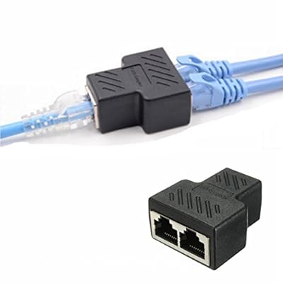

Hoi allemaal,
ik zit hier een beetje met een probleem. Dit is wat er allemaal staat: https://i.imgur.com/uE1Gy6J.jpg
Het probleem is dat de switch geen verbinding wilt maken met de router. Switch maakt daarintegen wèl verbinding met het AP en printer.
Zoals te zien is in de afbeelding heb ik van de router 2 kabels lopen die overgaan in 1 kabel. Deze kabel gaat door de muur heen en wordt vervolgens weer gesplitst in 2 kabels zodra deze de muur weer uitkomt.
Defecte kabels/poorten etc. zijn zo goed als uitgesloten, dit heb ik namelijk allemaal al geprobeerd...
Switch: Linksys sd2008
Help? :?

Hoe gaat die kabel over van 2 naar 1? Een netwerkkabel hoort niet gesplitst te worden in 2 kabels.(Het kan wel maar werkt niet altijd even goed)

@Flammaestus wat is de reden om een switch te plaatsen, en waarom van 2 naar 1 kabel ?

.Maarten schreef op maandag 5 maart 2018 @ 22:14:
2 kabels in modem/router, deze worden in zo'n ding geprikt om te combineren in 1 kabel:
https://images-na.ssl-ima...I/41NTjedbURL._SY400_.jpg
Op de plek waar de kabel vervolgens uitkomt wordt hij weer gesplitst met zo'n zelfde ding.

Hackus schreef op maandag 5 maart 2018 @ 22:25:
Niet genoeg ethernetaansluitingen op de kamer :( . En van 2 naar 1 kabel omdat er maar 1 kabel door de muur heen loopt. Echter wil ik graag 2 aansluitingen op de kamer dus worden ze gecombineerd mbv zo'n ding.
Om vervolgens op de kamer weer te splitsen in 2 kabels mbv hetzelfde ding.

Kan je die modem/router niet gewoon naast de switch leggen en daar een kort kabeltje tussen drukken, zodat je niet met die splitters hoeft te kloten? Dit is waarschijnlijk de bron van je probleem, dat werkt nooit echt lekker...
Als je echt 2 "netwerken" over een kabel wil trekken pak dan een vlan, dit soort dingen zijn het gewoon net niet zeg maar.

Die splitter is je probleem. Niet doen.

Dit euvel is eenvoudig te verhelpen door een normale switch te gebruiken, geen splitters gebruiken, deze kunnen alleen maar ellende veroorzaken.
