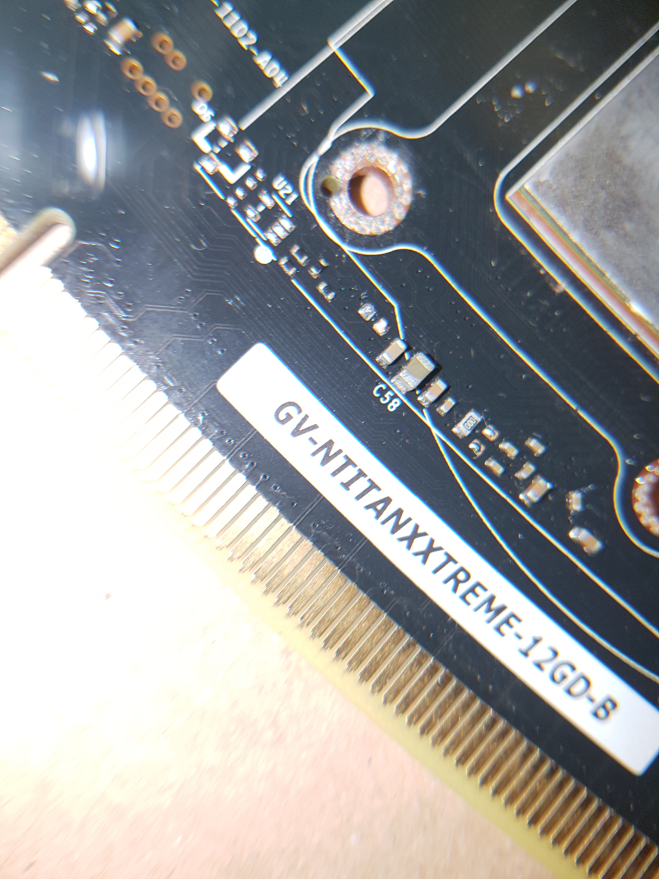

kan je een afbeelding sturen van de PCB? Misschien kunnen we daar ook uit concluderen dat er misschien iet's eraf is gegaan bij het monteren van de nieuwe koeler waardoor de kaart niet meer werkt. Maar goed klinkt wel als en dode kaart als ik het zo hoor met de informatie die je hebt gegeven.

Afbeeldingslocatie: https://tweakers.net/ext/f/9JPXAQHafBn6gpucwqttRnxJ/full.jpg
Als het goed is is dit een link naar een foto. Heb inderdaad een los component gevonden op het pcb. Ga dit zo proberen te solderen.
  • Joeybryan
  • Laatst online: 15-02-2022
Schuin boven c58 te zien dat er wat ontbreekt. Ik heb dit componentje gevonden
