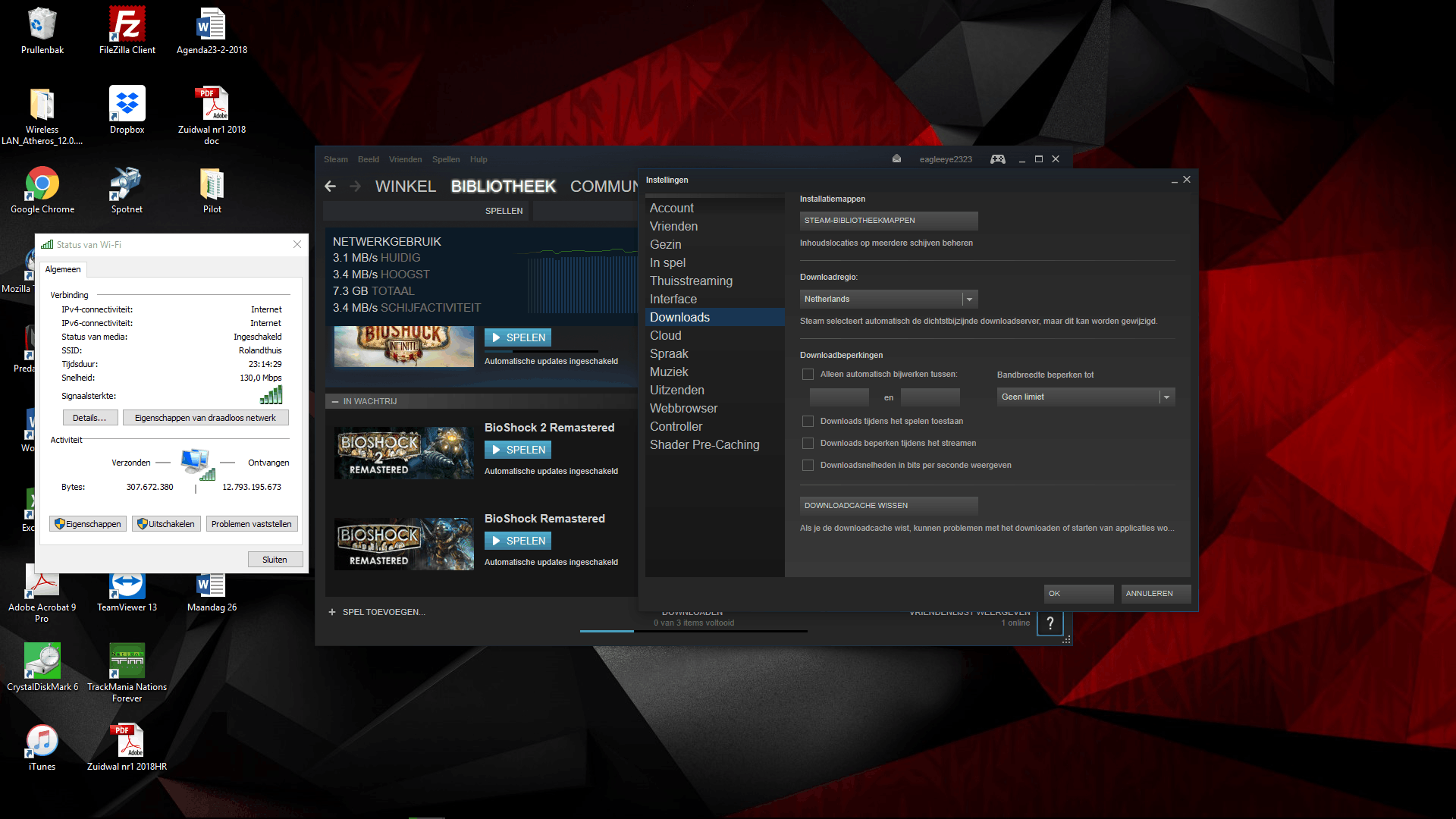

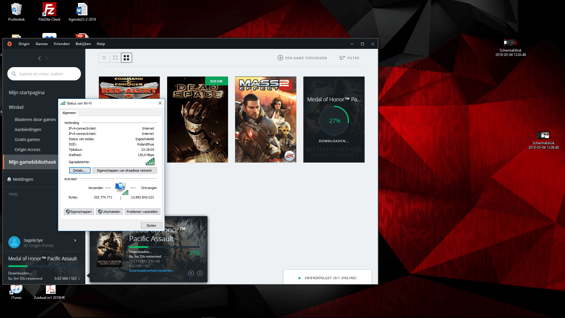

  • Rolbo780
  • Laatst online: 21-09 11:55
Afbeeldingslocatie: https://tweakers.net/ext/f/HdTY8h98pNrIhZvNYc9tcw6X/full.png?nohitcount=1
Afbeeldingslocatie: https://tweakers.net/ext/f/uXWdbnM1GCLBYXrQFPpNQcQm/full.png?nohitcount=1
  • theblindman
  • Laatst online: 22:13
Duidelijk, en hoe ziet dit scherm er op je vorige laptop uit?
  • Rolbo780
Daar geeft Origin hetzelfde beeld alleen dan max 6 MB/s en Steam gaat daar ook 6MB/s dat komt omdat daar de wifi verbinding 65Mbps max (oude laptop) dus geeft geen beperking van 3MB/s zoals hij bij de nieuwe laptop zoals je kunt zien wel zo is.
