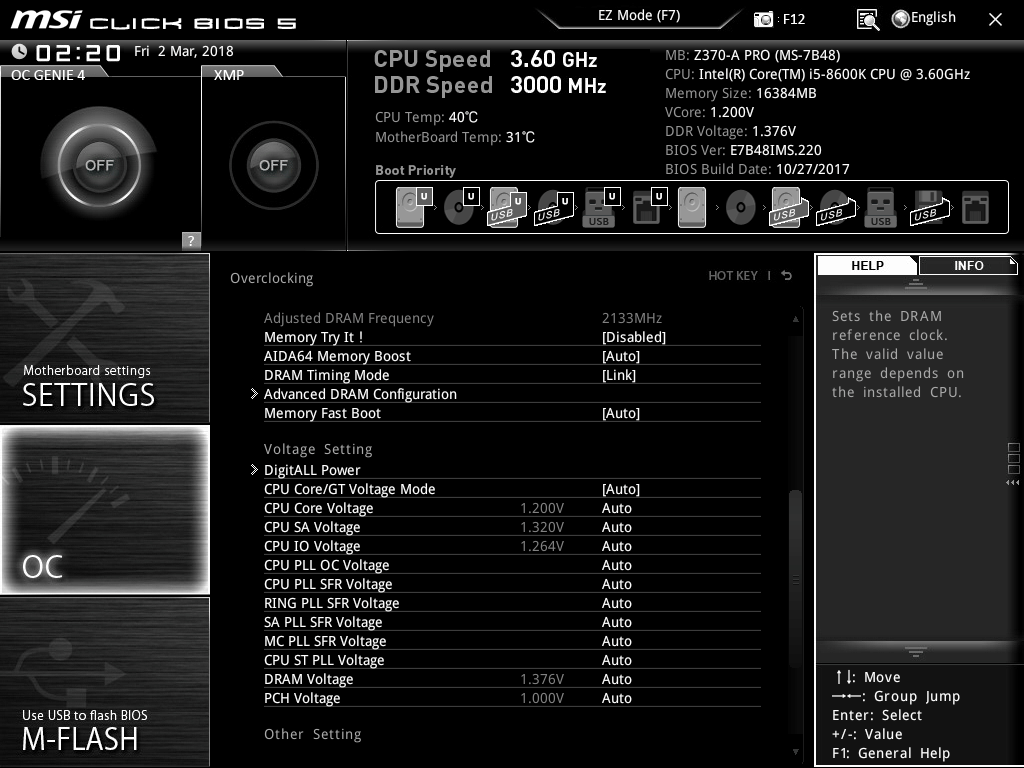

Mijn vraag:
Ik heb recent een i5 8600k aangeschaft samen met een MSI Z370A-pro moederbord.
Ik ben nu bezig met het overclocken ervan en ben op een gek probleem gekomen:

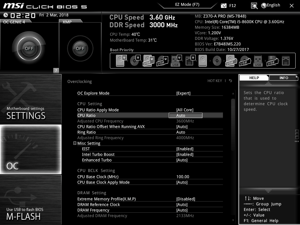

Ik kan booten naar windows, de stress(es) draaien maar naar een bepaalde tijd gaat de multiplier vanzelf naar beneden.
Ik heb Intel speedstep uitgezet, Intel C-state uitgezet en een static multiplier gebruikt.
XMP voor ram staat aan.
Weet iemand waardoor dit komt?
Relevante software en hardware die ik gebruik:
Processor: i5 8600K
Koeler: Noctua NH-D15
Moederbord: MSI Z370A-pro
Ram: Corsair Vengeance LPX : pricewatch: Corsair Vengeance LPX CMK16GX4M2B3000C15R
Wat ik al gevonden of geprobeerd heb:
Probleem wordt verminderd als ik de AVX offset naar beneden haal, maar zelf met AVX offset op 0 gaat de multiplier nog steeds bijna 9 punten omlaag.
Temps in de gaten gehouden, alles onder de 80 graden, met fans op +- 80%.
Hier ook een foto van mijn Temps na een stress test van +-30min:
https://gyazo.com/3e66785441c6bb9ff638050872647377

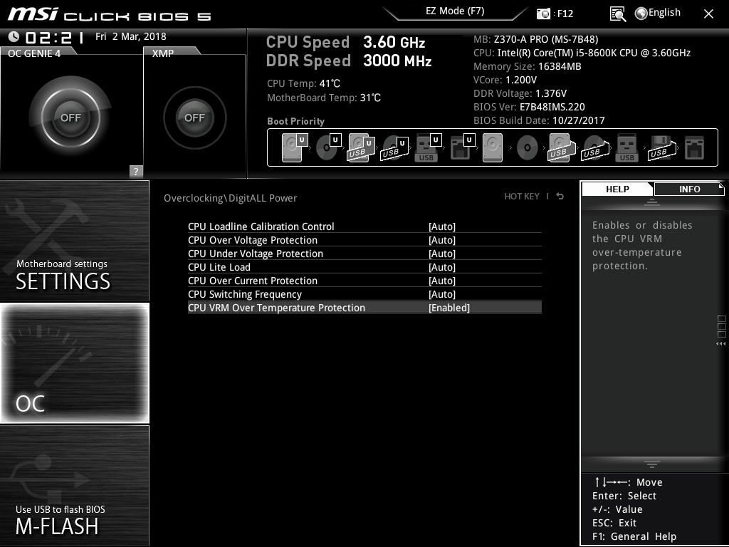

het is heel simpel of je heb je powerlimits in de bios niet verhoogt of je vrms van je moederbord bereiken kritische temperaturen en laten de boel downclocken.
avx offset op 0 laten daar ga je pas mee spelen als je je jouw max oc gevonden heb ;)

Power limiter moet omhoog denk.

als je powerlimits niet verhoogt kom je nergens met clocken nee.... dan gaat spul downclocken en tuurlijk loop je meer kans om ze telaten fikken maar we zijn aan het clocken wat verwacht je als je wil weten of je vrms nog lekker gaan doe je gewoon de vingertest, brand je je vingers binnen 2secs word het tijd voor een fan/8fases (beter beide)

Standaard zet je eist en c states uit en ga je handmatig de instellingen invoeren.
Ook zet je bescherming voor ovp en ocp en dat geneuzel een tandje lager.
Dit kan geen kwaad. Je wilt immers een beetje meer speel ruimte om te overclocken.

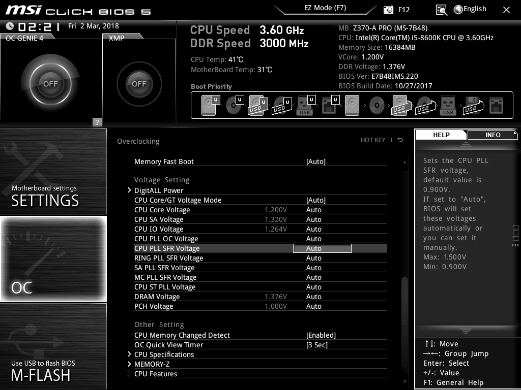

Ten eerste wil ik jullie hardstikke bedanken voor jullie hulp tot nu toe.
Ten tweede heb ik slecht nieuws, tijdens het testen van sommige fixes die jullie aanwezen kwam ik er achter dat het probleem van het terugclocken nog steeds niet verholpen is.
Zelfs als ik de CPU maar op 4Ghz, met 1,2V underclockt het systeem nog steeds.
Ik ben van plan om nu helemaal vers te beginnen met BIOS instellingen en advies van jullie op te volgen hoe er uit te komen.
Bijgevoegd vinden jullie meerdere foto's van mijn BIOS schermen, ik hoop dat jullie er wijs uit kunnen worden.
BiosMainPage
OC-Menu1
OC-Menu2
OC-Menu3
DigitAllPower
CPU_Features
Ik heb nog meer rondgezocht op diverse forums, kwam hoe bij de "short duration power limit". Als ik deze omhoog gooi lijkt de multiplier stabiel. Ik hou jullie op de hoogte!
[ Voor 7% gewijzigd door darkdesire19 op 02-03-2018 09:38 ]
