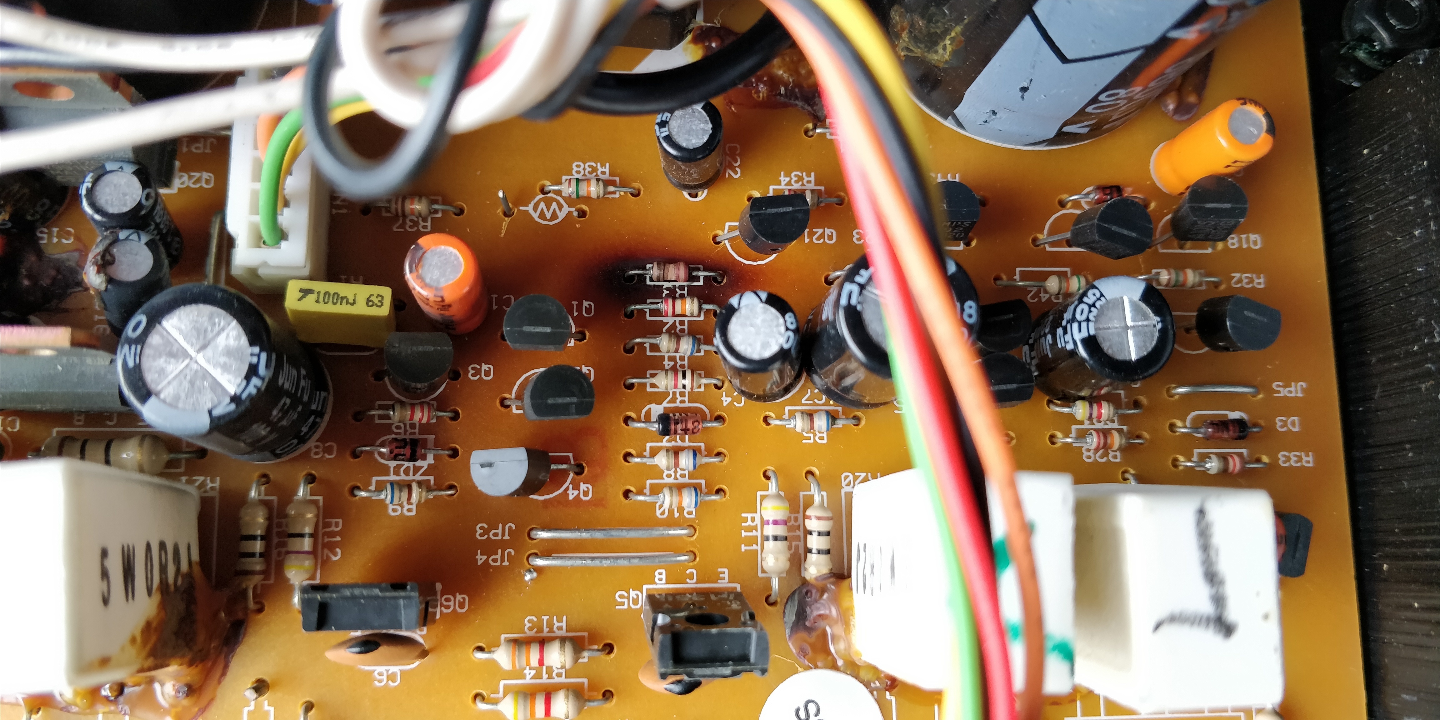

Dan zou het een condensator kunnen zijn begreep ik. Ik het ding open gemaakt, maar dan houdt mijn kennis vrij snel op. Twee zaken vielen me op.
Op één plek is het om een weerstand heen wel erg donker.
Afbeeldingslocatie: https://tweakers.net/ext/f/wHdKiDbBYAS41abfy3rXAp4O/medium.jpg

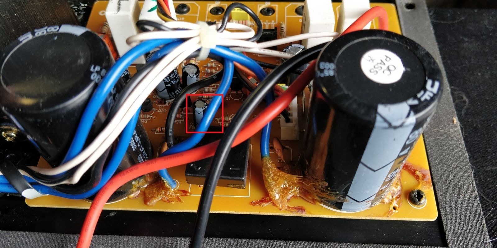

Het lijkt dat er gebruik gemaakt is van (bruis)lijm. Of heeft de boel gelekt?
Afbeeldingslocatie: https://tweakers.net/ext/f/ZQ7Z2wkj7AUeby37Jj1ejOWJ/medium.jpg
Kan het zijn dat de weerstand kapot is en dat daardoor het ruizen ontstaat? Zo ja, hoe weet ik welke weerstand ik moet kopen om deze te vervangen?
Of kan het iets anders zijn wat ik over het hoofd zie?

Wat voor soort ruis is het? Brom of White noise?
Die weerstanden zien er idd zwartgeblakerd uit. Heb je een multimeter? Kan je controleren of het nog contact maakt.
De tweede foto is wel bijzonder. Maar je als het uit de condensator zou komen zou deze wel zichtbaar beschadigd moeten zijn en dat zie ik niet.

Tja gewoon ruis... Geen brom in ieder geval.
Heb zelf geen multimeter, maar kan die bij mn ouders misschien wel even oppikken.
Alleen even googlen hoe ik dat dan doormeet. Ik gok door de weerstand te meten...

Ja idd,. Je kan ook de weerstandswaarde opzoeken aan de hand van de kleurcode.

Nou dat valt nog niet mee. Ik weet niet of de boel verkleurd is maar. Op de foto zie ik twee soorten bruin en twee soorten rood/roze. Maar dat krijg ik niet gematcht met de zoekmethodes zoals ik die via Google vind... Nu eerst maar even de film in de bioscoop kijken ;)
