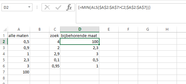

Met onderstaande matrixformule zoek je de minimale waarde uit alle maten (staan in dit voorbeeld in A2:A7) die groter zijn dan je zoekwaarde (C2).
let op: invoeren met crtl-shift-enter!
=MIN(ALS($A$2:$A$7>C2;$A$2:$A$7))
matrixxxxx
De accolades dus niet overnemen!! Die komen automatisch bij invoeren als matrixformule.
edit: oh ja, maar er even een "groter dan of gelijk aan" van, anders krijg je bij gelijke waarden ook de grotere maat ;-)
matrixxxxx
[ Voor 7% gewijzigd door breew op 28-02-2018 15:20 ]

Thanks, held van de dag jij _/-\o_
