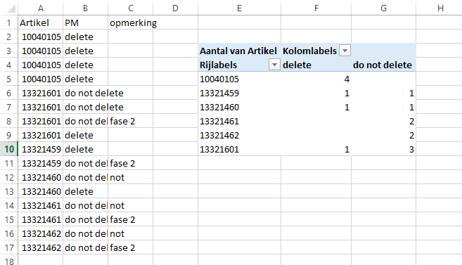

idd. draaitabel..
draaien maar
10040105 kan dus weg (heeft 4x delete en 0x do not delete)

het gemakkelijkste is denk ik om een draaitabel te maken van deze data en hierin te filteren

idd. draaitabel..
draaien maar
[ Voor 20% gewijzigd door breew op 28-02-2018 11:07 ]
Hartelijk dank! Dit is precies wat ik nodig had!
