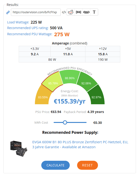

ik vraag me af welke voeding er in het systeem zit. als de voeding groot is zou je deze kunnen vervangen door een GTX 580 maar daarvoor moet je wel de voeding kennen. OEMs nemen kleine OEM voedingen zodat ze goedkoper af zijn dan met een dure grote voeding. een schatting
resultaat met een GT520 equivalent een i7 2600 8GB DDR3 en 1TB harde schijf en een dvd speler.

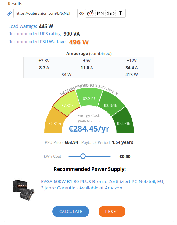

de schatting met het hoogste cijfer is met een GTX 570 want met een GTX 580 heb je een voeding van minstens 500 watt nodig.
mijn map
hier staan een aantal foto's
ismet570DOM1
met opzoekwerk ben ik erachter gekomen dat er een 300 watt voding in zit en een bios lock valt niet uit te sluiten. veel videokaarten zitten op hun echte minimum een grote update kan je niet doen want zelfs een GTX 550 TI is al te veel gevraagd. Dankzij de legacy bios lock kun je geen kaarten recenter dan de 600 serie er in stoppen ik vrees ook dat je de voeding moet vervangen.
