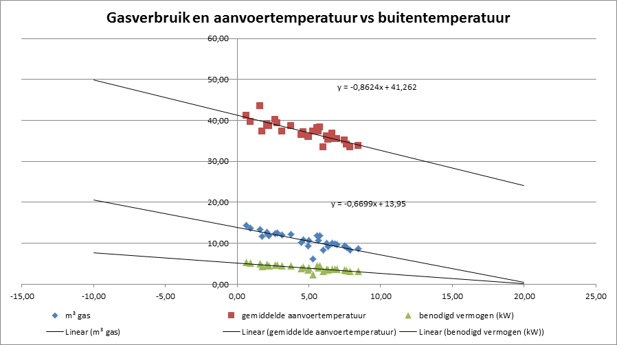

Zet als test je thermostaat eens 24/7 op 20 graden Celcius. Doe dit voor een week of twee en je hebt een stuk beter inzicht in je warmteverlies bij 20 graden binnentemperatuur.
Heb het zelf ook gedaan voor een periode (benodigd vermogen is omgerekend vanuit gasverbruik: m³*8/24) en (toeval of niet?) het komt eigenlijk best wel strak uit. Zie bijvoorbeeld het nulpunt mooi bij 20 graden Celcius liggen.
