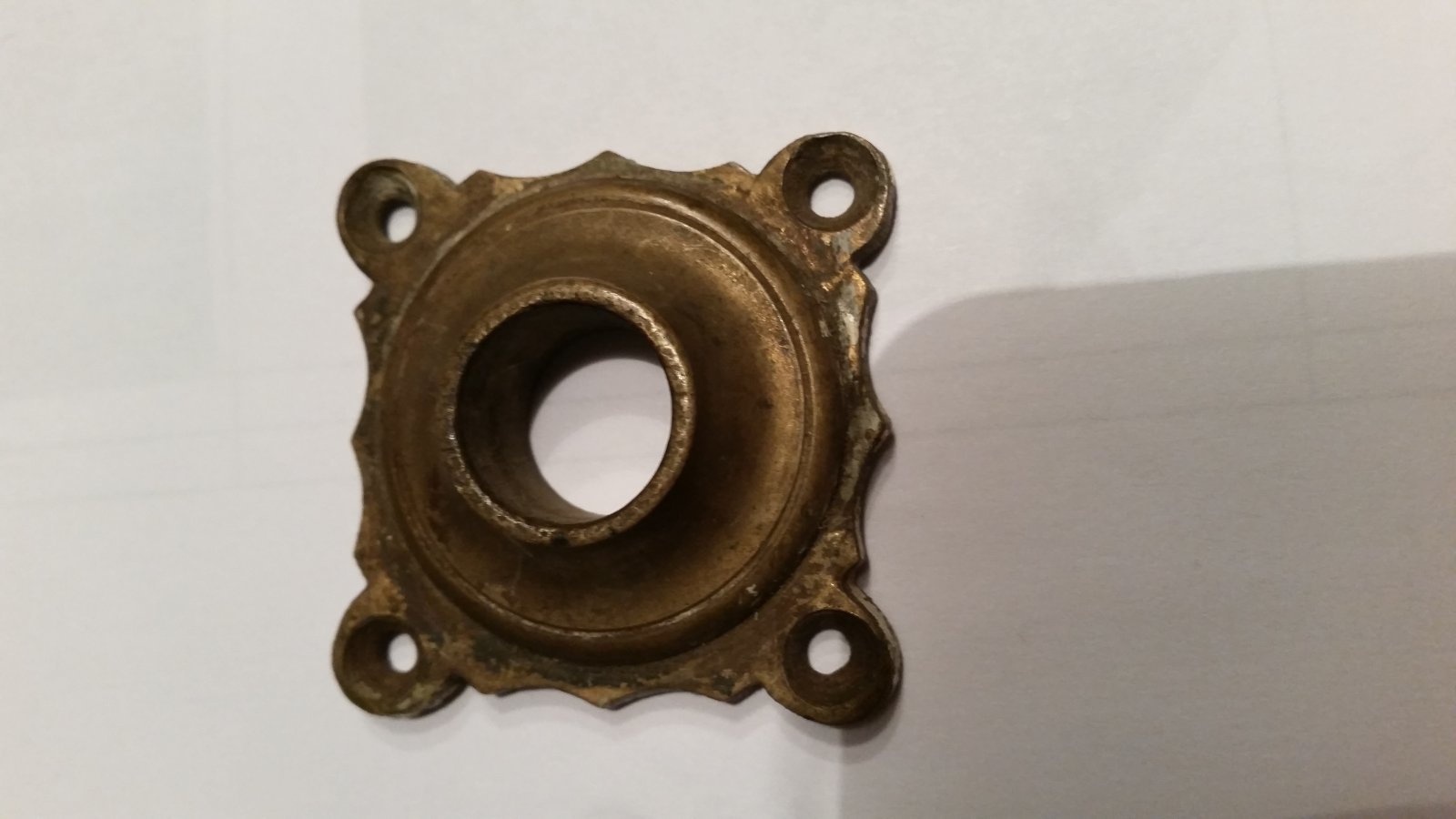

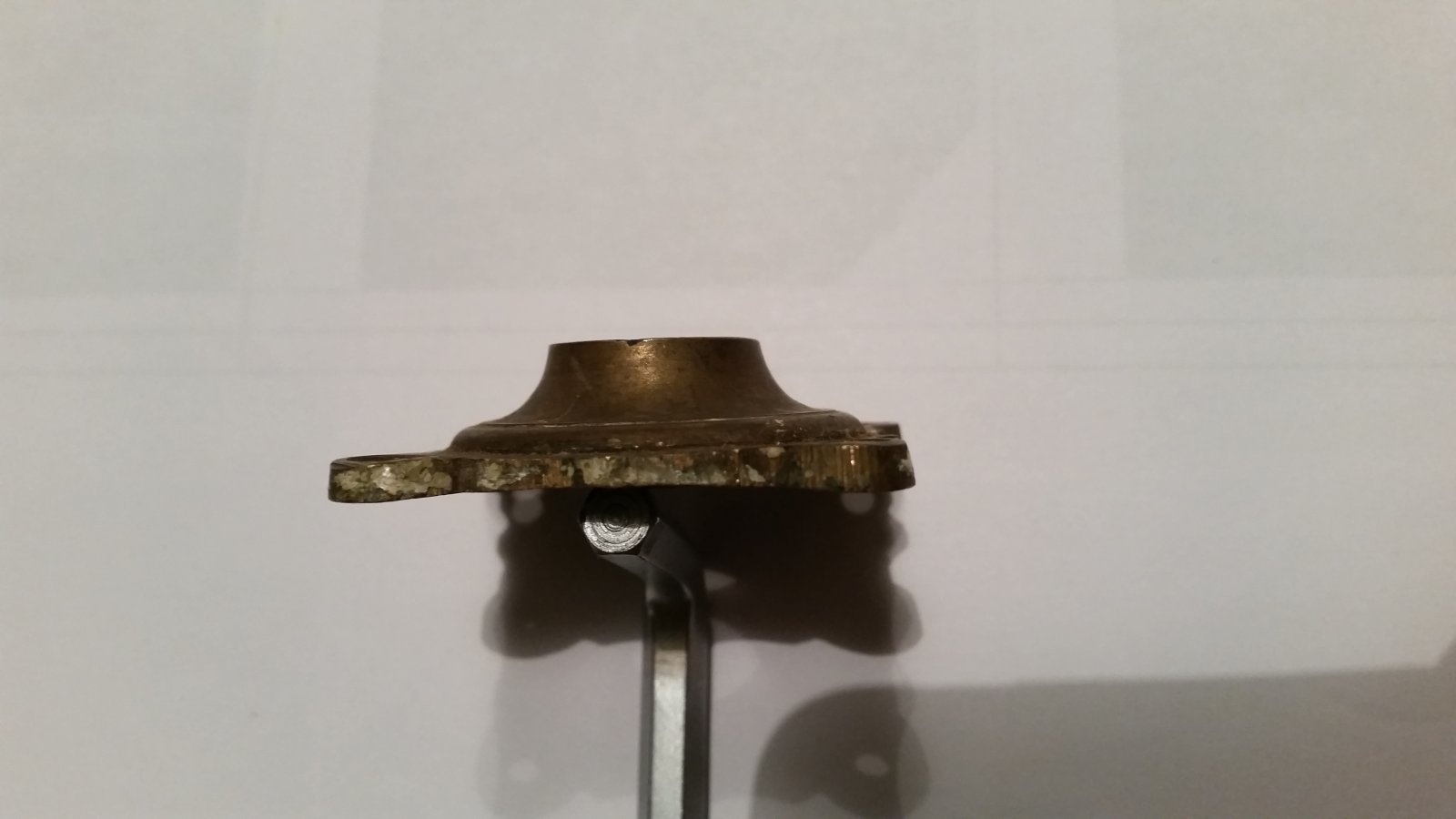

Het heb een huis van 1923 en ik ben bezig diverse originele elementen te herstellen.
Ik heb een koper of messing rozet dat vroeger is toegepast bij de deurklinken op mijn huiskamerdeur. Helaas is een van de rozetten kwijtgeraakt, dus ik heb er nu nog maar eentje. Dit rozet is niet meer verkrijgbaar in de reguliere handel. Ik zou graag een kopie van mijn rozet laten maken in messing of koper. Het rozet is ongeveer 25x25x8mm.
Ik heb al 6 bedrijven benaderd, zowel bronsgieterijen als 3d scan/print bedrijven maar ze reageren niet, hebben geen belangstelling of verwijzen mij door naar elkaar. (3d bedrijf verwijst naar een gieterij)
Een 3d bedrijf raadde mij aan om een 3d model te laten maken (met de hand) en dit dan naar shapeways te sturen voor een 3d print. Op zich goed idee maar waar vind je iemand die een 3d model kan maken?
Ik ben eigenlijk op zoek naar een bedrijf dat de rozet 3d kan scannen en daarna kan printen in brons of koper. Of in minimaal geval 3d scannen zodat ik het zelf kan laten maken bij shapeways of een andere 3d print leverancier.
Wie kan er een bedrijf aanraden die wel kleine opdrachten zoals de mijne aanneemt?
Het liefst binnen 60 auto minuten rondom Haarlem of Utrecht zodat ik het rozet kan langsbrengen.
Afbeeldingslocatie: https://tweakers.net/ext/f/QEwyHaYZ5UDP0IRkKgUIkjN4/medium.jpg

Kan je niet aan een metaal bewerker vragen of ie het kan draaien en frezen uit een stuk stafmateriaal? De vorm is niet dermate complex dat het niet op die manier te kopiëren is.
Kopiëren via gieten lijkt me ook niet al te moeilijk, maar kan me voorstellen dat het qua opdracht voor gieterijen te "klein" is en je best wat kan gaan kosten.
Qua materiaal doet shapeways volgens mij geen brons, maar ik kan het mis hebben.

Qua vorm is het goed te doen om te maken op de draaibank, de rand niet, maar dat kan prima met wat vijlen. 4 gaten boren en klaar. Wil je 3D printen met metaal (wat volgens mij erg kostbaar is), of met een metaal-look filament? Lijkt mij dat het er met dat laatste gauw te nep uit ziet vergeleken met de echte versie.
Massief of 3D metaal geprint kun je daarna nog mishandelen om het er lekker oud uit te laten zien ;)

Paar goeie foto's en een schuifmaat en een uurtje werk en je hebt er een 3d model van, en dan is het een kwestie van 3d metaal printen, in castable wax laten printen of gewoon pla printen en dan een mal maken en dan gieten.
Ben even in fusion 360 voor je bezig geweest, heb het op basis van de foto's in de TS, dus zonder maten en er missen details (gat in het midden is niet goed geschaald in ieder geval en er zit nog een randje die ik er niet in gezet heb). Maar de hele timeline zit er in dus je kan exact zien wat ik gedaan heb.
In het kort, zijprofiel foto met attachcanvas als achtergrond, nagesketched en revolve extrude
Boven profiel, attachcanvas, 1 hoek nageschetst, dan gemirrored.

Netjes, het is overigens verstandig om alleen het laatste stukje van het gat aan te laten lopen. De rest zou ik een hele kleine draft meegeven. Dit om te voorkomen dat de deurklink zelf stroef gaat lopen.
Waarom gebruikt TS niet het orginele onderdeel om een mal te maken btw. Het heeft een vlak achtervlak, en de rest is lossend. Dus prima te gebruiken.

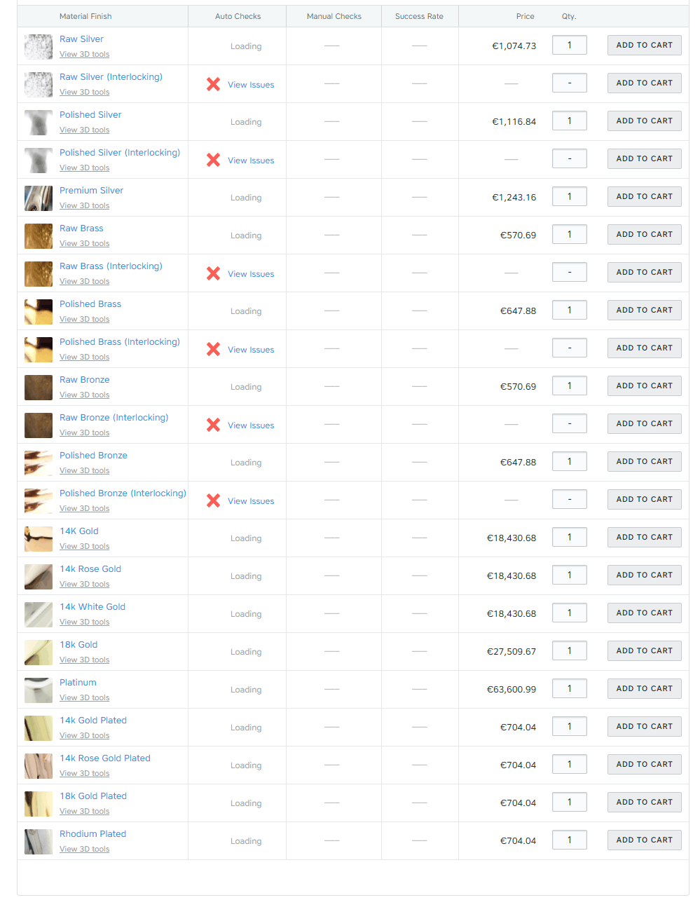

Heb dit model gedownload en in Shapeways geüpload. De prijzen zullen vast niet zijn wat @Metzie zoekt.
Afbeeldingslocatie: https://tweakers.net/ext/f/qKh5ukzhRkVLEN73fSXl2yoZ/thumb.png
https://tweakers.net/ext/f/qKh5ukzhRkVLEN73fSXl2yoZ/full.png
[ Voor 5% gewijzigd door Hijdaar95 op 27-02-2018 12:31 ]
  • Rmg
  • Laatst online: 07-06 21:33
Rmg
Hijdaar95 schreef op dinsdag 27 februari 2018 @ 12:27:
Sowieso klopt de schaling niet, hij is nu 90x90mm dat is waarschijnlijk meer 40x40 oid. dat scheelt al een hoop mm3. En ja shapeways is niet goedkoop, zeker niet voor dit soort dingen.
3D hubs kan het een stuk goedkoper, kan ook eventueel laten CNCen, of printen in castable resin of meteen in bronzefill pla.

iMaterialise is hier ook goed in en je kan via de consumenten portal direct zien wat de kosten en levertijd worden als je je 3D model upload. Ze kunnen o.a. brons, koper en messing printen/maken. Onderstaande link legt het e.e.a. goed uit.
https://i.materialise.com/3d-printing-materials/bronze
Mochten de andere Tweakers je niet kunnen helpen met het maken van een 3D model, kan ik dat ook voor je doen! Zowel privé als professioneel (functionele prototypes laten printen) heb ik dit al meerdere keren gedaan.

Dank jullie voor de suggesties. De kosten voor de 3d print vallen me inderdaad tegen, bedankt voor het uitzoeken @Hijdaar95. Ik zal eens wat bronsgieters benaderen hier in de regio of zij me kunnen helpen. Ik houd jullie op de hoogte van de vorderingen.
http://www.totalprogress.nl Computer reparatie en webdesign
I just hate it when the computer does what I tell it to do and not what I mean for it to do.
  • Slavink89
  • Laatst online: 26-04 09:58
Metzie schreef op woensdag 28 februari 2018 @ 20:43:
Ik heb de tekening ook even bij iMaterialise geüpload, en het viel me direct op dat de schaal niet klopt. Het model van Rmg is ongeveer 90x90x20 mm. Ik ga er vanuit dat dit ook bij Shapeways zo is. Als je de schaal aanpast zodat je wel rond de werkelijke afmetingen zit van 25x25x8 mm, kom je op hele andere prijzen uit.
Voor het koperen model ben je dan €29.40 kwijt (hoop overigens dat de link actief blijft).

Slavink89 schreef op donderdag 1 maart 2018 @ 11:24:

Vandaag met 2 brons gieterijen gebeld, eentje in Zandvoort en eentje in Alkmaar.
De gieterij in Zandvoort rekent circa €40 ~ €45 voor de mal en nog eens circa €10 a €15 voor het gieten, exclusief BTW. Echter doen zijn niet aan afwerking dus moet je zelf alle gietresten en bramen weghalen.
De gieterij in Alkmaar doet het voor €80 ex btw, flink bedrag maar dan krijg ik wel een volledig afgewerkt product. Doorlooptijd is ongeveer 8 weken, dus dat is geduld hebben. Ik heb vandaag de rozet afgegeven en ik hoop jullie het eindresultaat over een paar maanden te kunnen laten zien.
Wat betreft het aanbod voor 3d scannen, dat wil ik zeker ook laten doen zodra ik het rozet weer terug heb. De gieterij werkt 100% ambachtelijk met de vele handarbeid die erbij komt kijken. Het is leuk om dat eens te vergelijken met een modern proces van scannen, nabewerking, uploaden van modellen en het bij Shapeways of iMaterialise te laten produceren.
Dus watch this space voor updates to come.
