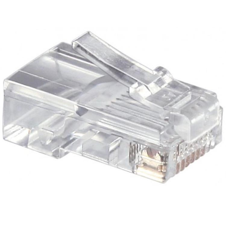

Aansluitingen of connectoren?
Indien je aan beide kanten een aansluiting hebt zitten, kan je simpelweg twee van deze kabels gebruiken:
Afbeeldingslocatie: https://image.allekabels.nl/image/1181437-0/telefoonkabel-rj11-rj45-1-meter.jpg
Daarmee bedoel ik gewoon de internetkabel met RJ45 aansluiting.
RJ45 connectoren neem ik aan?
