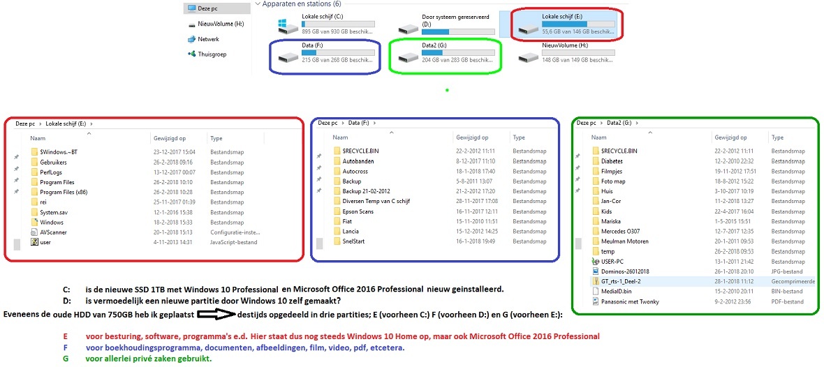

Nou, inmiddels de hele dag al aan het stoeien maar krijg het niet goed voor elkaar.
Is het nog mogelijk om een migratie uit te voeren? Of heeft dat geen zin meer?
Op de nieuwe SSD heb ik dus W10 Professional geïnstalleerd en vanuit mijn Microsoft account ook Office 2016 Professional geïnstalleerd maar die stond volgens mij ook nog op de oude HDD. En dan wordt het voor mij zeer gecompliceerd en slaan de stoppen door...
Want ik wil heel graag de "oude Office 2016 Professional" van de HDD weer gebruiken en verplaatsen naar de nieuwe SSD (dan moet ik volgens mij de zojuist geinstalleerde Office versie weer verwijderen) en ik wil heel graag de Windows 10 Home van de HDD in het geheel verwijderen want ik ben bang dat ik dan vroeg of laat conflicten krijg, bovendien neemt het teveel ruimte in beslag, is immers niet nodig.
Ik heb geprobeerd de map Windows te verwijderen maar dat lukt niet, geen rechten voor. Dus weer een programmatje gedownload, TakeOwnershipEx maar nog steeds heb ik niet voldoende rechten om het te kunnen verwijderen. Dat geldt overigens niet voor alle mappen, een aantal mappen heb ik zonder meer kunnen verwijderen, vroeg niet eens om toestemming maar *ploep**weg**.... :o
Conclusie is dat ik toch te weinig kennis heb van dit soort zaken alhoewel ik echt mijn best heb gedaan om mij goed in te lezen en veel videootjes te bekijken...... |:( 8)7
Ik hoop dat jullie mij toch willen helpen hoe ik dit nu het beste voor elkaar krijg, welke stappen ik moet doorlopen, stap voor stap, want anders kom ik er niet meer uit....
Afbeeldingslocatie: https://tweakers.net/ext/f/S1Kcj3kF5ZYsFoQKpJFaDk1Z/thumb.jpg

@Squadracorse Ik snap niet waarom je zo hamert op 'de oude Office 2016' gebruiken. Waarom installeer je die niet opnieuw vanaf https://portal.office.com?
Ik snap sowieso niet zo goed wat je moeilijk doet :P Je doet volgens mij redelijk eigenwijs. Dat is prima maar dan is het wel handig als je enigszins weet wat je doet.
En volgens mij vertel je gewoon niet alles. Is je software soms illegaal en doe je daarom zoveel moeite om Office weer werkend te krijgen?
Anyway, voor het 'handje vasthouden', dat je nu vraagt, kun je denk ik beter naar de lokale computerboer of student aan huis ;)

@Squadracorse Maar dan haal je weer twee dingen door elkaar! De Office-installatie heeft helemaal niks met de configuratie te maken. Die gegevens staan gewoon in je userdata dus in E:\Users\gebruikersnaam\Appdata\*\Microsoft\Office\Outlook.
Dus dan kun je mij een prutser noemen (daar is overigens niks aan gelogen, sterker nog, ik heb er mijn beroep van gemaakt ;)) maar als jij pas zo laat met dit soort informatie komt, dan tasten wij ook in het duister. Daar gaat een paar nieuwe brillenglazen niet tegen helpen. Eerder een glazen bol.
Dus: Wat mij betreft mogen de volgende directories van de E-schijf verwijderd worden, waarmee je Windows 10 Home opgeruimd hebt:
Afbeeldingslocatie: https://i.imgur.com/AJSRntp.png
Je hebt overigens verborgen en systeembestanden niet zichtbaar gemaakt. Er staat ook nog een 'ProgramData' die normaal gesproken ook weg mag, hoewel enkele programma's die directory wel misbruiken voor interessante data. Dus even goed nalopen.

Mijn glazen bol begint lichtjes op te gloeien mbt het bewaren van de 'oude office' installatie
TS heeft er géén licentie voor, en gebruikt een nog minder legale manier voor, dan die goedkope windows10 key :+
En indien wel :
Squadracorse schreef op maandag 26 februari 2018 @ 15:36:
Nee, migratie gaat niet meer lukken ... punt
Je geeft aan legale licenties te hebben, dan is dit het stappenplan
maak van je documenten een backup, zet die los van je pc op een usb / cloudfolder ( onedrive/dropbox/whatever )
Maak met de mediacreator van microsoft een usbinstall aan voor jouw windows10 versie ( 8GB of meer )
Start de PC op met die USB, en verwijder ALLE partities ( zowel de SSD als de 'oude' HDD )
Installeer windows, en zorg dat die eerst naar wens is
partitioneer de 'oude' HDD ( 1 partitie - NTFS is prima, eigen inzicht ).
Ga dan via Microsoft office portal jouw clicktorun installatie ophalen voor Office, en installeer die
Daarna kan je losgaan met de rest van je programma's en meuk.
