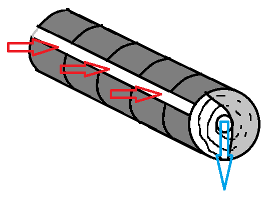

Het idee is een opgerold stuk metaal oid waar de lucht in komt en via een gat in het midden weer naar buiten gaat. Op deze manier legt de lucht een lange weg af en komen de vieze deeltjes tot stilstand. Deze constructie spoel je dan eens inde zoveel tijd uit.
(waarschijnlijk iets te omslachtig maarja, ik had dit plaatje al gemaakt)
afzuigkap
