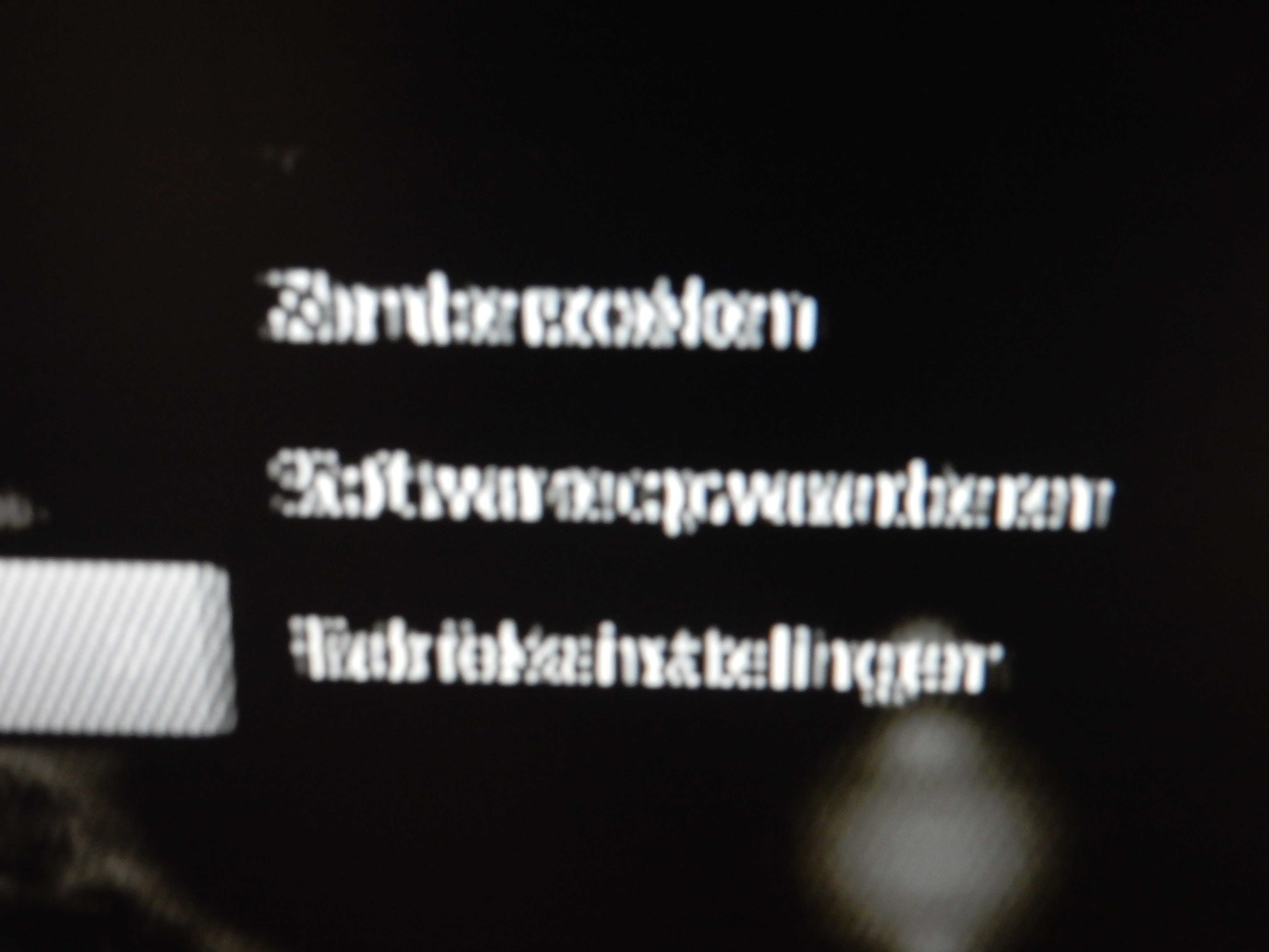

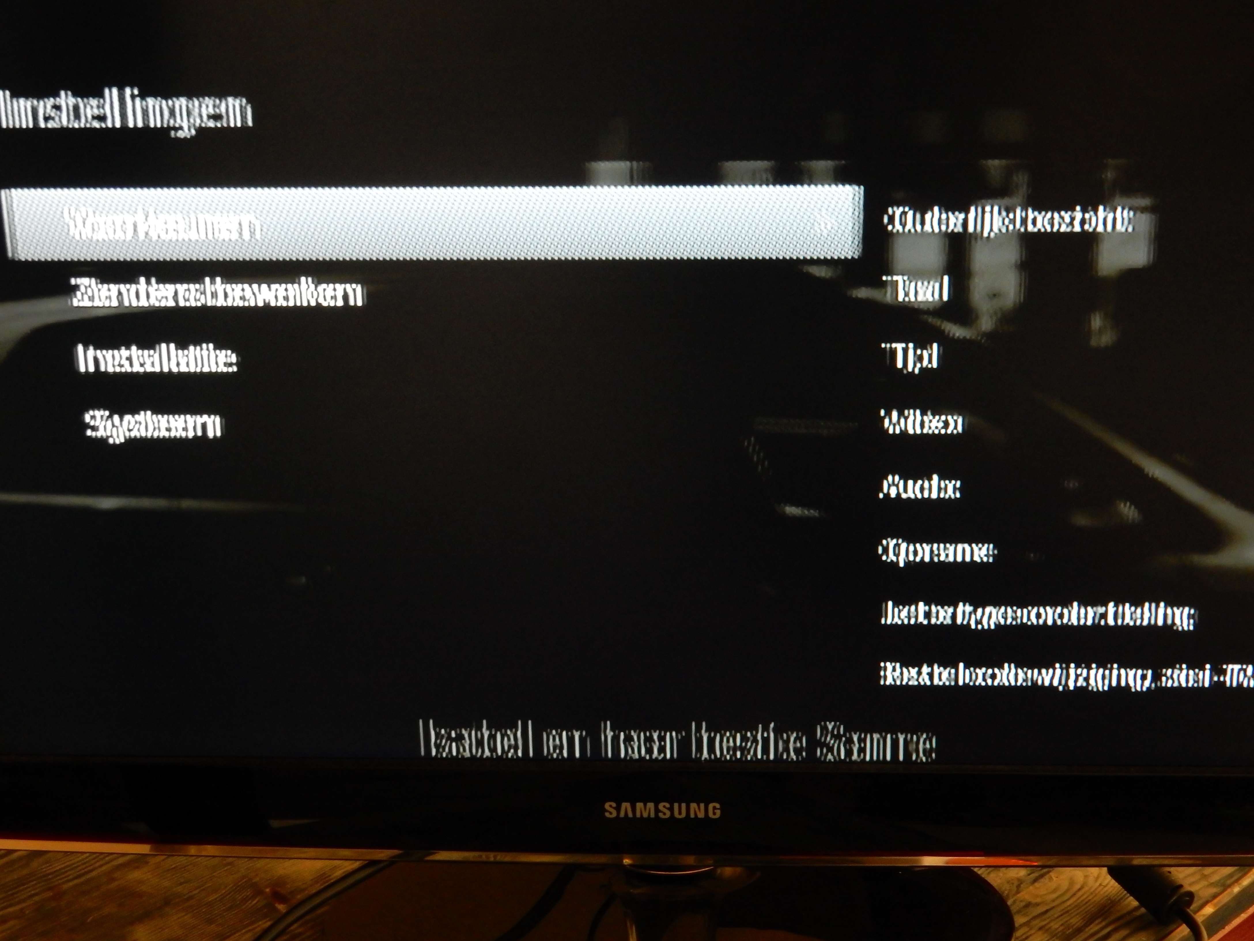

Er is idd ook wel iets te zien maar nauwelijks te onderscheiden. Wat we wel hebben ontdekt is dat op een foto er meer te zien is dan rechtstreeks, dus heeft het mogelijk ook iets te maken met interlacing?
Samsung beeld
